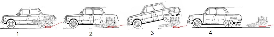

Речь о сбросе силового. Я штатным домкратом (правда, под ним нужен кирпич) поднимаю одну сторону машины на максимум и при снятом заднем колесе силовой проходит наружу. Легко.
Должен предупредить, что при таком подъёме голого кузова есть мерзкая точка, где кузов норовит остаться на переднем колесе и на домкрате. Две точки опоры и неминуемо смещение его вбок. Лечится дополнительным грузом на заднее крыло стоящего на земле колеса. Подойдёт и прохожий. Лучше - дама. Ежели ещё и симпатичная - задумаешься, а на фига тот ремонт!
Где-то вычитал, но сам не пробовал. В качестве домкрата для съёма и постановки силового можно использовать автомобильную камеру и кусок фанеры. Опускание силового оригинально: проколите ту камеру, перекур и силовой на земле!
Для постановки та камера накачивается желательно электрическим насосом. Конечно, можно и ручным.
