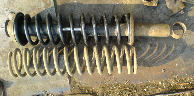

Поменял пружины, задок чуть поднялся на 4-5см. фотки можно глянуть в галерее.
ПовідомленняДодано: 29 Березень 2007 19:43    Заголовок повідомлення: Відповісти з цитатою
долго мучался,чтоб чашки прикрутить с новыми пружинами?
ПовідомленняДодано: 30 Березень 2007 08:42    Заголовок повідомлення: Відповісти з цитатою
Да нет в принципе, особо не мучался, сел на стакан, пружина здавилась трошки, с трудом наживил гайку - ну и затянул. Хотя я сомневался что смогу без зажимов поменять сам. Confused
