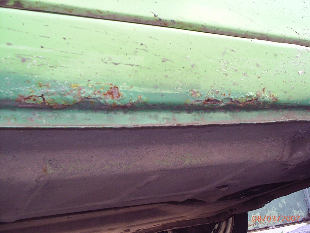

Sergey Or.
Статус: Offline Зареєстрований: 05.06.2006 Повідомлення: 377 Звідки: Одесса
Додано: 16 Березень 2007 00:04 Заголовок повідомлення: |
В общем вот мой порог:
Как вы думаете, из-за этого стоит менять его весь? Я вообще не хочу его варить, а почистить и зашпатлевать и так далее........

Додано: 16 Березень 2007 01:02 Заголовок повідомлення: |
Я бы не менял, но проварил обязательно.
Можно сделать и так как ты хочешь, но зачем создавать самому себе дополнительные проблемы в будущем? Лучше раз сделать и больше не возвращаться к этому вопросу.

Додано: 16 Березень 2007 08:40 Заголовок повідомлення: |
Жуж писав(ла): |
Можно сделать и так как ты хочешь, но зачем создавать самому себе дополнительные проблемы в будущем? Лучше раз сделать и больше не возвращаться к этому вопросу. |
+1

Додано: 16 Березень 2007 10:10 Заголовок повідомлення: |
Всетаки лучше поменять порог полностю.
Вварят быстрее и лучше.

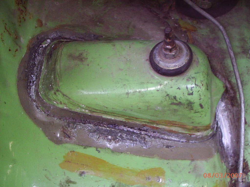

А посмотрите пожалуйста на мой стакан, правда я его залил преобразователем ржавчины и ее в как бы нет сейчас, но следы от нее остались в виде белого налета типа:
Как вы считаете, можно ли здесь обойтись без сварки?
_________________ ЗАЗ-968М - самый совершенный автомобиль!!! |

Провари ВЕСЬ кузов раз и на долго! это будет как минимум надежнее
