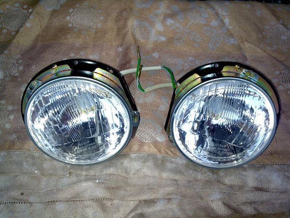

Привет всем зазоводам и не только.
Вот и я созрел для ксенона.
После изучения множества вариантов, остановился на предложенном специалистами из DPI Ксенонізація України http://www.xenon.co.ua/forum/index.php?
Два дня с ними общался, мне понравилось, на каждый вопрос получил ответ.
Максимально подходящими моим требованиям и возможностям стали:
Билинзы Galaxy I 80 mm 4300K (Китай) и блоки розжига Contrast Integra (Корея)
Жду когда приедет. Хочу вмонтировать эти линзы в оптику от ВАЗ 2106.
Ну и конечно же несколько готовых примеров с этими линзами:
ЗАЗ Таврия
Chery QQ
Chevrovet Aveo
Что скажете, народ?
Леплю "Пулю".
+380974081147
+380950560013
Останній раз редагувалося: Tolik (02 Січень 2010 02:31), всього редагувалося 2 раз(ів)
pau62
Зареєстрований: 09.06.2008
Повідомлення: 996
Звідки: Рязань
ПовідомленняДодано: 29 Грудень 2009 11:32    Заголовок повідомлення: Відповісти з цитатою
стекла гладкие надо
VW Golf2 GTI 1991
ЗАЗ-968А 1977
Tolik
Зареєстрований: 15.11.2007
Повідомлення: 135
Звідки: Івано-Франківськ- Kyiv
Моє авто: ЗАЗ 966
ПовідомленняДодано: 29 Грудень 2009 21:50    Заголовок повідомлення: Відповісти з цитатою
Да.
1. Полировать.
2. Использовать стекло от фары BMW, в нэте кто-то ставил на ВАЗ 2106 всю фару с линзой.
3. Изготавливать под заказ.
Предполагаю, что первый вариант- самый интересный.

ПовідомленняДодано: 29 Грудень 2009 23:16    Заголовок повідомлення: Відповісти з цитатою
Хз на гольф продаются гладкие стекла, притом недорого. мож и на бумер тоже.
