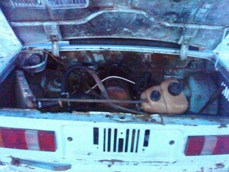

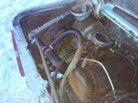

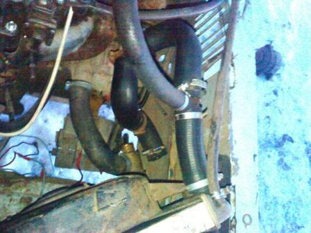

фото по просьбе посетителей.
моторный отсек.посмотри сколько там места от блока до стенки
поставил генератор от таврии, родной не рабочий оказался,установка не сложная,рассверлил нижнее крепление и на скорую руку слепил верхнее натяжное.
общий вид, не обращайте внимание на висящий расширитель и все такое, пока делается все так "на весу". как все заработает, все будет основательно и главное эстетично закреплено))

В какой области этот авто? Где снег?

авто в России, Челябинской обл. там же я))это урал,ребята)) у нас еще сегодня и минус 20 на термометре))
завтра я вам покажу как там можно разместить радиатор.

блин, право-лево, у меня с другой стороны стоит короче))
вырезать что-то с задней панели я бы не стал - неспроста оно там наварено. и так жиденькая конструкция
она там наварено неспроста, а для подачи воздуха для охлаждения родного мотора. не долго думая взял зубило, да выкромсал все лишнее,потому что просто мешалось,во время ремонта.

Зря генку с таврии повесил на вазодвиг.Там всего около 50А.Тебе желательно поставить 110А от десятки т.к. постоянно включенный вентилятор + еще один вентилятор это уже 2 хороших потребителя + свет,музыка и др.

Кстати из собственных наблюдений рекомендую герметизировать пространство вокруг радиатора(между крышкой мот отсека и радиатором и по бокам).Дабы холодный воздух проходил только через радиатор, а не там где ему больше нравиться.
это все будет, писал же выше,что это пока прикидочно-примерочный вариант)) все будет дорогие друзья, главное не торопить события))
сегодня запитал стартер, генератор и электровентилятор через цивильные реле. не знаю как они называются,но там четыре контакта 85 86 87 30.и на зарядку реле электронное ваз классика.
