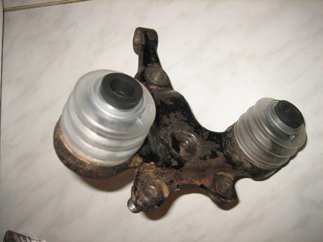

Задумал тут я перетряхнуть переднюю подвеску....
Вроде недавно собирал а резинкам настал полный абзац Sad
Пыльники рулевых тяг кончились через пол года и были заменены на пыльники от 2108. Пыльники шаровых и сальники торсеонов продержались чуть дольше - 2 года.
Ну вобщем вот. Пошукав по магазинам максимально похожими оказались пыльники верхних шаровых опор Соболя
НО отверстие под палец оказалось больше (вместо нужных 16мм - 20мм). К счастью на полочке рядом стояла резинка крепления радиатора от Волги ГАЗ 31029.

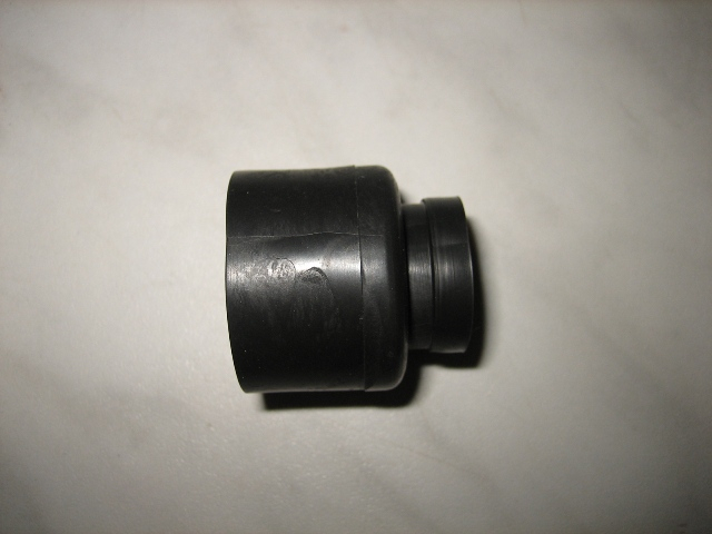

Отрезаем лишнее от резинки радиатора:
Вставляем в пыльник шаровой опоры:
ИИИИИИИИИ:
Радуемся отличным резинкам!!!
На кулаке закреплял узкими капроновыми стяжками.

красота...а то родные сползают с кулаков..ибо проточки кривые!!!

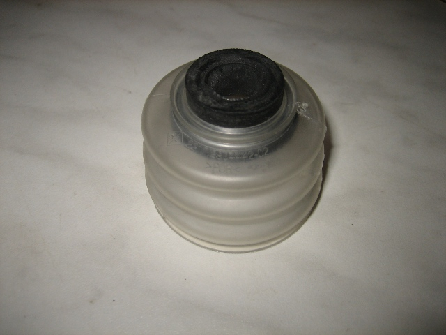

Сейчас есть в продаже резинки на ходовую из ПВХ (желтого цвета, в народе называются "силиконовые" - становятся правильно и ничего "химичить" не надо. Есть на тяги, на кулаки, на рычаги и вкладыши в тяги (заменяют сразу вкладыш и пружинку). Качество очень даже ничего.
Zaz 968 1975
НенАвиЖу RamzesА
Зареєстрований: 02.06.2009
Повідомлення: 2424
Звідки: от туда
ПовідомленняДодано: 05 Квітень 2010 08:54    Заголовок повідомлення: Відповісти з цитатою
SIMON писав(ла):
+1 поставил и забыл
