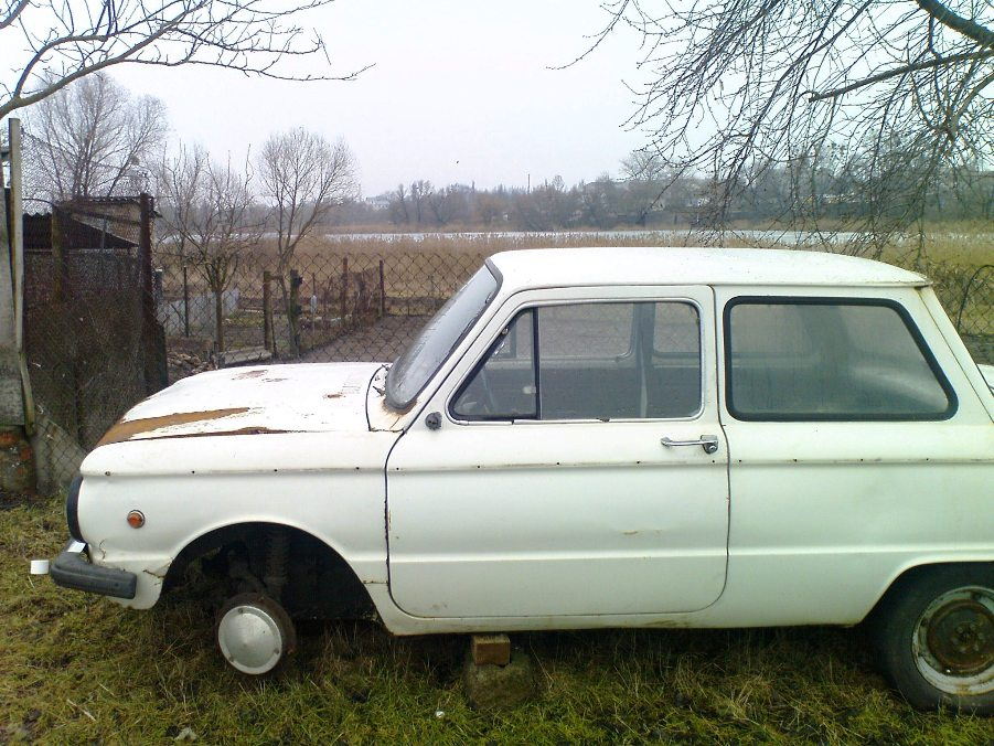

вот эту рухлять называю мустангом
за зиму из машины стырели малолетки зеркало и кубики ванючки Evil or Very Mad
беда с головкой
машина 91г.
первая прописка была в киеве , потом стал сеновозом возле Яготина в селе ездила баба за рулём , рожа была битая как нежаль .
это единственное что я про него знаю . скоко прошол беспонятия .
В моих руках своим ходом пока проеха 500м. это токо начало ремонт ходовой щас и рожы

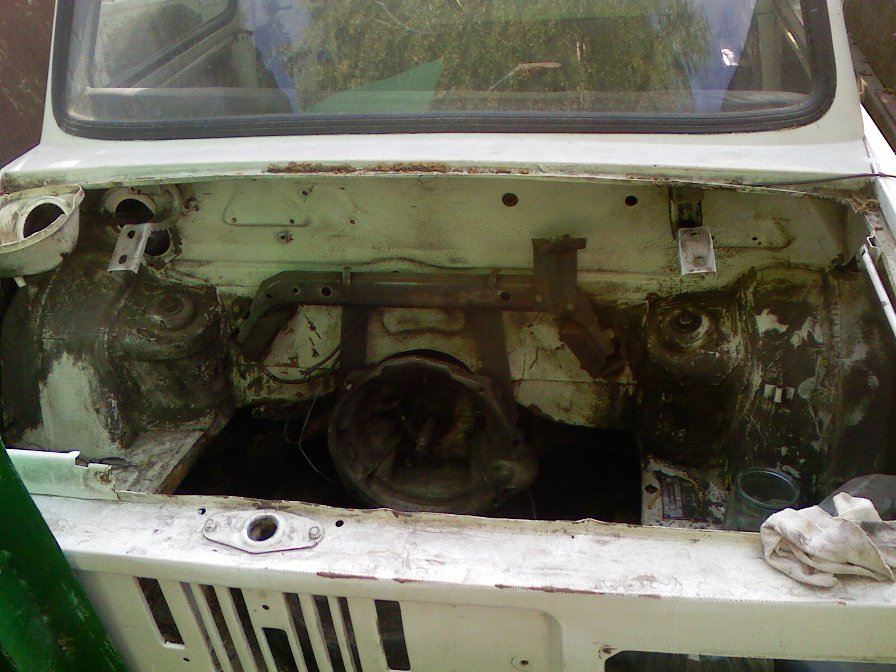

вот ещо пару фот , тут таз уже без родного двига и с обработаным на половину днищем.

обработал доконца днище , на половину собрал ходовую , остались короткие тяги перебрать и прекрутить , и мона ставить на колёса , ещо останется розвал , затем начну дособирать салон.
