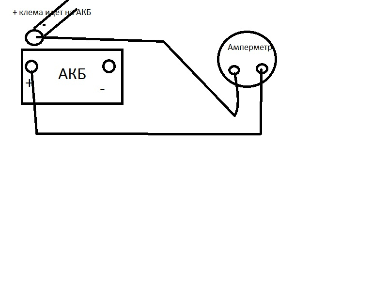

Доброго времени суток уважаемые зазоводы. У меня такая проблема недавно загорелась лампочка генератора.При проверке генератора путём замера напряжения на клеммах (~) напряжения выяснилось что генератор неисправен поскольку он не выдает никакого напряжения. Был в наличии другой генератор. Я его разобрал, почистил, перепаял щетки,прозвонил обмотки(ротора и статора),проверил выпрямитель все оказалось рабочим. Собрал поставил но лампочка при заводке двигателя не погасла.Снял почистил реле блокировки,завел двигатель лампочка погасла. Но проблема в том что при откидывании клеммы от аккумулятора на любых оборотах двигателя он глохнет. Самое интересное что зарядка аккумулятора идет амперметр показывает (2.5А) на холостом ходу.Помогите пожалуйста мне разобраться.

напряжение мерял на всех оборотах на акуме?
по идее если глохнет-нет зарядки. на хх может глохнуть, на повышенных -не должен

Мерял на на всех оборотах заряд идет на максимальных оборотах до 7ампер доходит. Клемму тоже побывал скидывать на максимальных оборотах машина глохнет. Мерял так извиняюсь за качество рисунка

ты разницу амперы и вольтметры чувствуешь? я тебе по вольты напсиал а ты мне про амперы твердишь

А как промерять если снять клемму машина глохнет ,а если с клеммами не будет ли он показывать напряжение на аккумуляторе?

конечно он будет показывать напряжение, а не погоду на марсе.
акб без ничего 12,5 вольт, с генератором 13 и выше.
