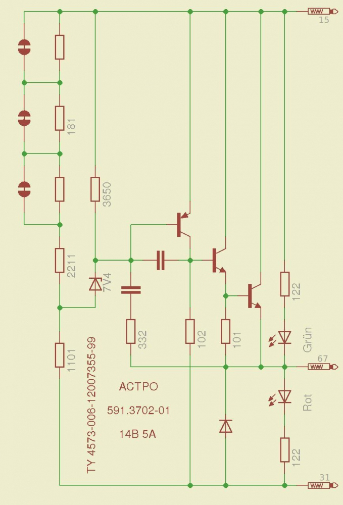

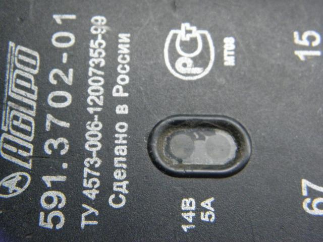

Стоит Астро, нареканий не было, но у меня старого типа, маленькое, черное с которого точат два светодиода, а не с окошком, как сечас делают, такое:
только крышка не прозрачная.
Даже на современных, есть площадки(с перемычками) под резисторы, можно настроить на "любой вкус", подобрав резистор, а можно вообще, два резистора на разные пороги срабатывания, и переключатель "зима-лето".
Силовой транзистор там нормальный, на 5А, выбивает обычно мелкие(при переполюсовке АКБ).

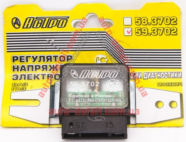

Это "новое":
Тоже работает без проблем(использовал для проверки).

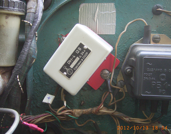

У меня с 2012-го стоит советский РН-4:
Наткнулся я на него тогда случайно просматривая местный интернет-аукцион. Продавец сам не знал, что это такое, описание гласило: "Продаю, что то от русской машины". Так как кроме меня на этот лот тогда никто не клюнул, через пару дней регулятор лежал у меня на верстаке.
Установив регулятор на машину оказалось, что он не работает. Открыв его я обнаружил внутри окислившиеся контакты, после зачистки которых регулятор заработал и без проблем рабтает до сих пор.
Преимущество этого регулятора перед штатным, наличие контрольного входа, провод от которого подключается непосредственно на плюсовую клемму АКБ. За счёт контрольного входа этот регулятор выдаёт на АКБ максимальное напряжение 13,8 вольт, что исключает перезаряд батареи присущее штатным регуляторам из-за падения напряжения на контактах замка зажигания.

Эти регуляторы в восьмидесятые годы продавались как автопринадлежности. Сейчас наверное только случайно на них наткнуться можно. Я такой регулятор в восьмидесятые годы в Союзе на свой тогдашний ЛуАЗ и ВАЗ-21011 тестя поставил, после чего проблем с зарядкой или перезарядом на обоих машинах больше не было. Поэтому я сразу и не задумываясь сделал ставку на аукционе, когда увидел этот регулятор. Smile
