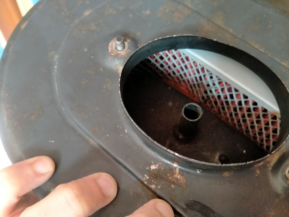

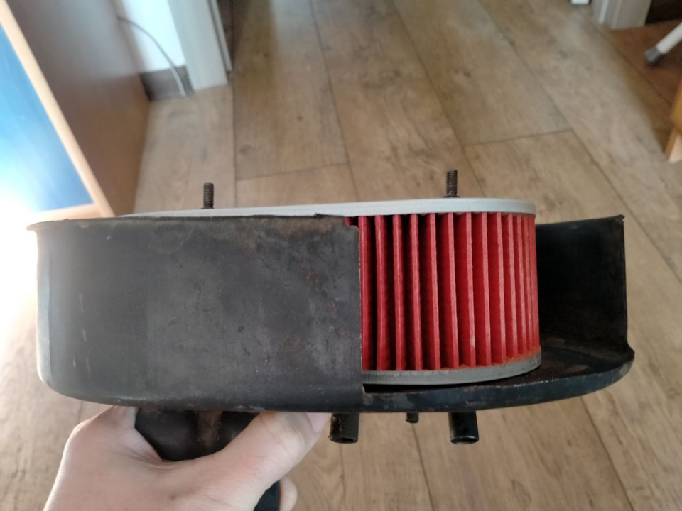

Мені вдалося бридбати 2 оригінальні фільтруючі елементи Г968Б-1109080 на автомобілі з 45 та 50 сильними двигунами.
Але їм місце у музеї. Шкода їх зіпсовувати.
Встало завдання знайти аналог.

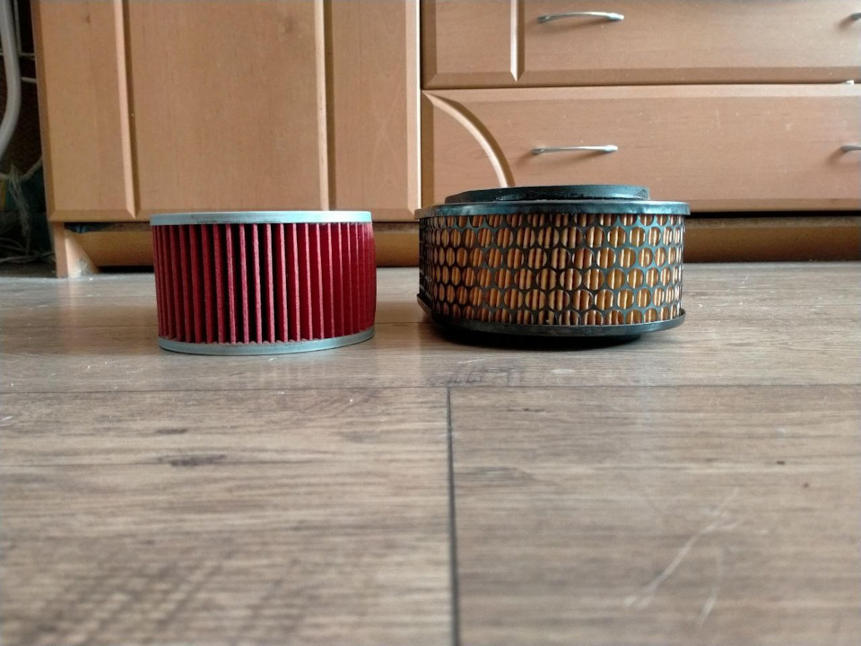

Дякуючи старанням Putinin, ми знаємо що можна знайти м'який фільтруючий елемент WIX WA6418 та їх аналоги:

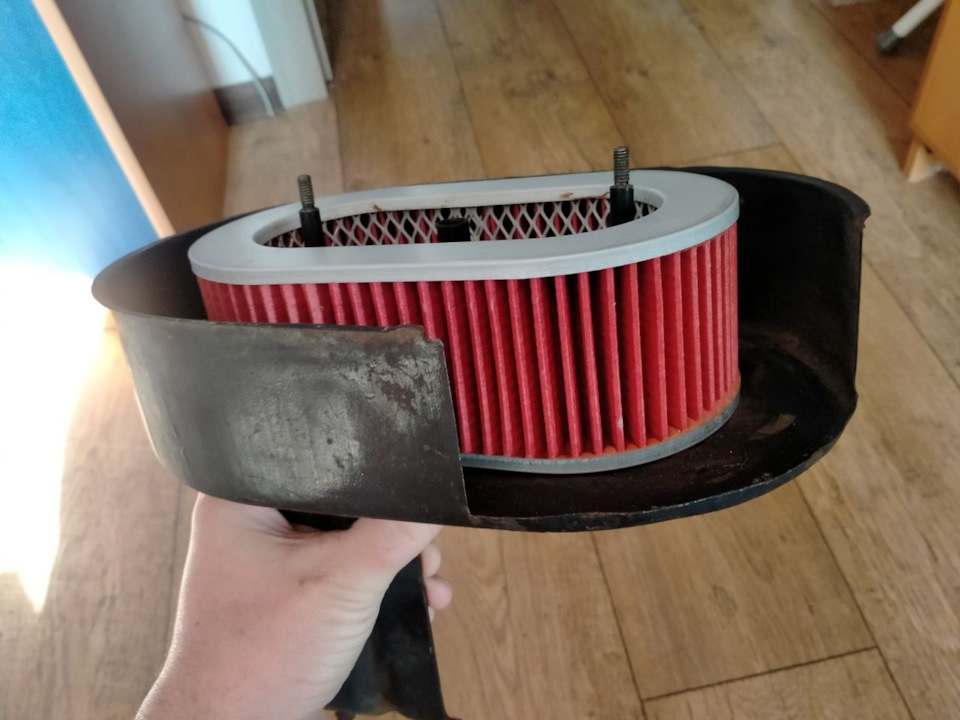

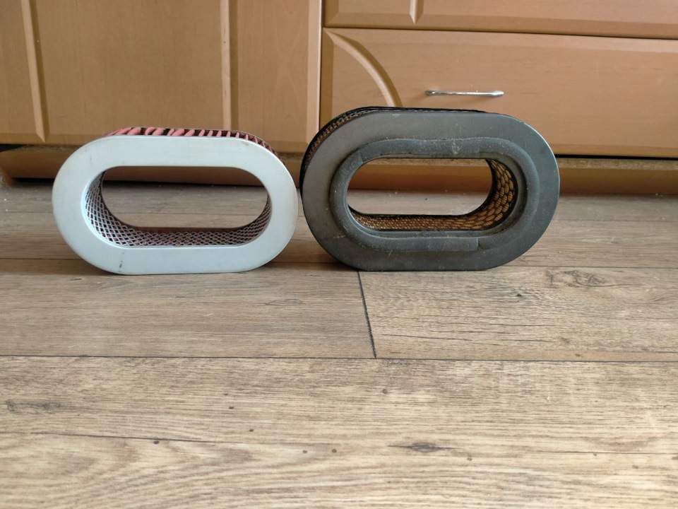

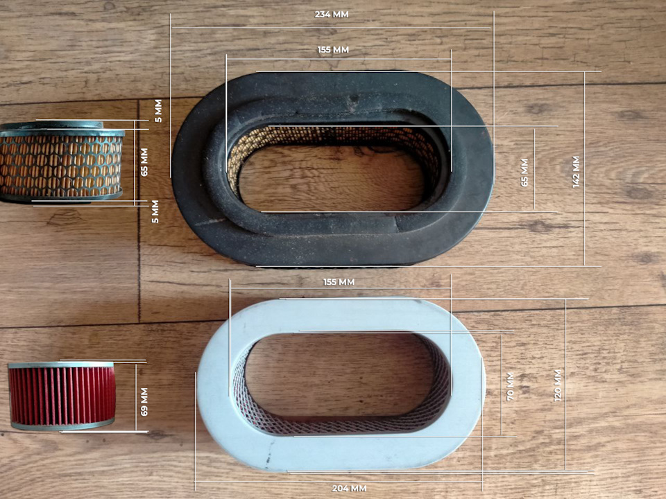

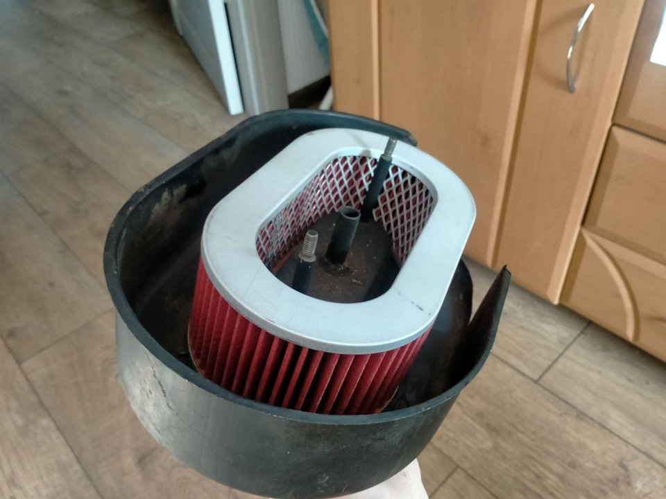

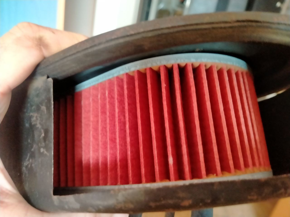

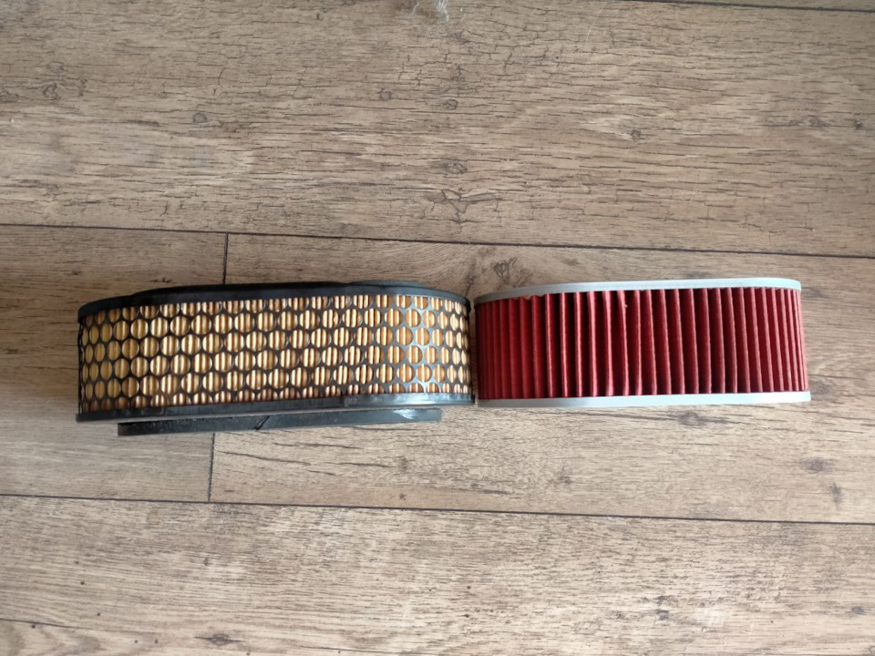

Але виглядає те все не дуже. Гуляючи по інтернетах, знайшов дуже схожий фільтруючий елемент. Нижче порівняння:
Розміри:

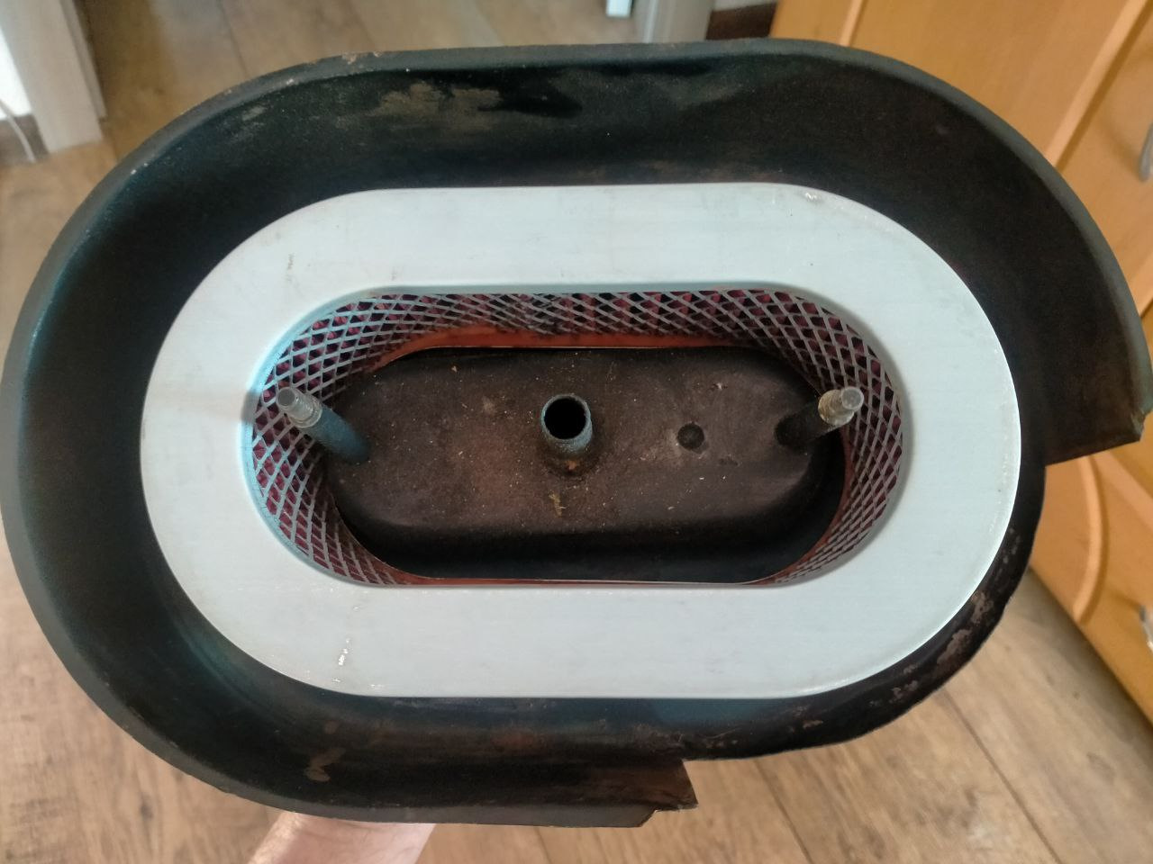

Та примірка у корпусі фільтру:

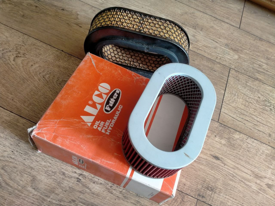

Для тих, кто також шукає, даю номерки:
Alco MD-9840
Ashika 20-01-113
Shinko SA227 / 16546G0300
Sakura — A1849
Blue Print ADS72205
Fram CA2748
Japanparts FA-113S
Kavo parts NA-298
AMC Filters NA-298
IFA3113 IPS Parts
VIC A227V
RYCO A450
AF25448 Fleetguard
NPS N132N13
Можу допомогти з пошуком.

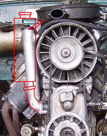

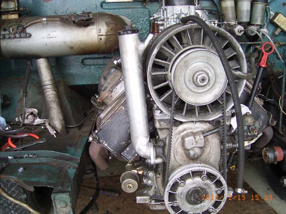

А можно сделать и по человечески Smile

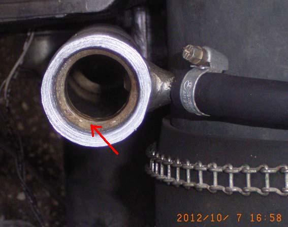

Я на ЛуАЗе от штатной масозаливной горловины оставил только низ (фланец) и верх (резбовая часть под пробку). Остальное убрал и вместо толстостенной части вварил тонкостенную трубу подлинней. В верхней части приварил штуцер для шланга. Штатный штуцер вентиляции картера я заглушил, а шланго присоединил к штуцеру на грловине. В итоге у горловины внутрений объём увеличился, масло отделяется, бумажный воздушный фильтр остаётся суихм.
На фото шланг к воздухоочистителю ещё не установлен.

Paul R-0707
Зареєстрований: 08.02.2007
Повідомлення: 498
Звідки: Германия
Моє авто: ЛуАЗ-969М
ПовідомленняДодано: 18 Березень 2023 20:09    Заголовок повідомлення: Відповісти з цитатою
kubanoid писав(ла):
...если уж тратиться на аргоновую сварку, то наверное стоило еще нарастить объем трубы горловины (сделать овального сечения,

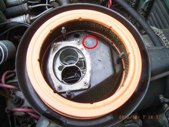

Мне с аргоновой сваркой проще, у нас она есть на работе, правда я сам варить не могу. Объём трубы у меня как раз увеличился, за счёт тонкостенной вставки которая ещё и длиней вырезанного куска горловины.
На фото стрелка показывает а буртик оставшийся от штатной горловины, под ним начинается вваренная труба стонкой стенкой:
Этого объёма в прицирпе хватает, что бы воздушный фильтр оставался сухим. Пары в фильтр хоть и попадают, но не в таком количестве, что бы он забивался. В красном кружке виден след от пальца, налёта не больше чем у ВАЗов от которого этот фильтр:
А двигатель у меня довольно ушатанный, вот этот ролик я снимал ещё в 2011-ом году:
Как видно дымит из картера прилично, а с тех пор я с двигателем ещё ничего не делал, пробег с момента съёмки около 13.500 км.
Сейчас ещё одна горловина в работе, для неё я взял трубу диаметром 60 мм. Т. е. объём будет чуть больше этой.

На картинек я примерно нарисовал ту конструкцию:
