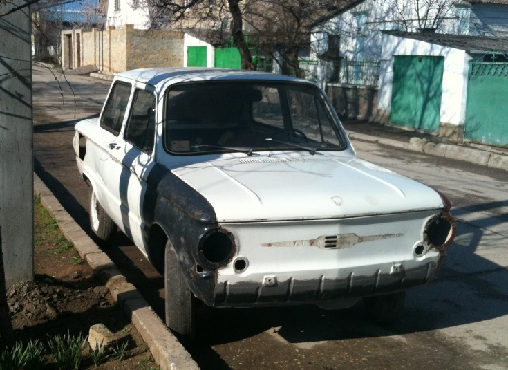

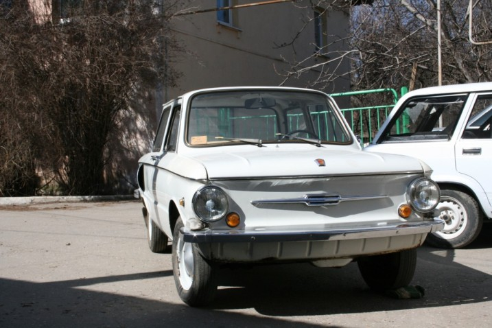

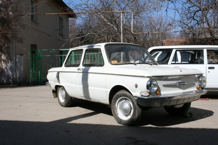

Живя в Киеве, однажды в Симферополе пошел посмотреть Зазик, который был выставлен в Авто-риа. Через час мы сидели у нотариуса, а через два я его уже мыл во дворе у родителей, где он теперь и живет. Это был конец декабря 2009. Дедушке я заплатил 2 кг украинских денег.
Ушастик на черных номерах 69-85 КРЭ, ровный кузов и хороший хром, был один хозяин, который вполне не плохо следил за машиной. И 15 лет назад он в последний раз выезжал на прогулку. Тот день, как я потом понял, был пасмурны -- колесные арки были полностью залеплены грязью.
После декабря в Крыму я так больше и не был, но постоянно обдумывал процесс его ремонта. За это время было многое куплено и подготовлено. И вот нс марта я взял отпуск и практически посвятил своему 968.
Как я его в перый раз заводил. Вкрутив новые свечи и поправив контакты на в/в проводах, двигатель заработал с полтычка Я на радостях сразу поехал кататься.. Залив 5 литров 80-го, я заглох и больше не завелся Стоял на широкой улице и видел все сожалеющие взгляды проезжающих, мол, тяжело тбе парнишка с такой машиной галимой.... Козлы, в общем
Вот так он выглядел до ремонта!

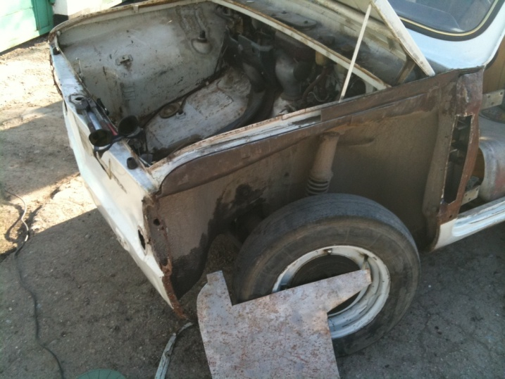

Благодаря форумчанам, был найден хороший мастер для ремонта двигателя и подвески, а также сварщик и маляр. Начался ремонт. Сначала скинули двиг и коробку. Оказалось, что на корзине уже есть 2 маленькие трещинки, а диск почти выработался. Движок уже перебирают, я планирую поставить полностью новую поршневую.

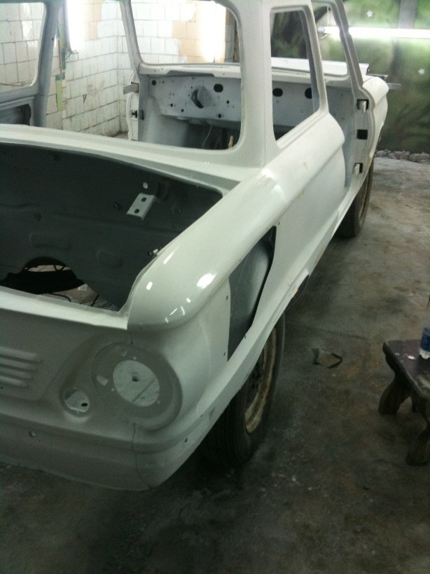

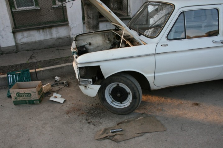

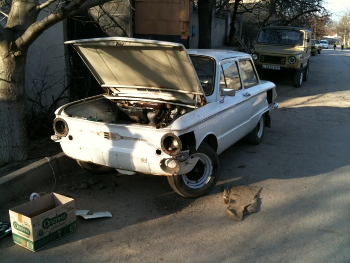

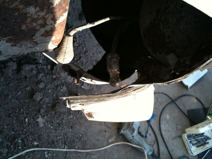

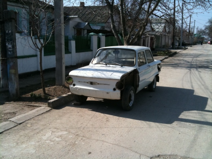

Но самое ужасное (теперь про тот пасмурный день), что передние крылья настолько сгнили, что габариты пришлось не откручивать, а высверливать И все равно корпуса очень сильно устали от времени.

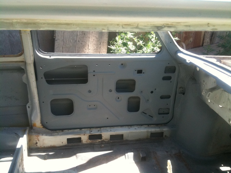

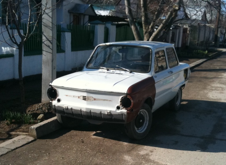

А когда сняли крылья, то обнаружились еще места, требующие сварки. Но я не отчаялся и приступил к работе вместе со сварщиком. На данном этапе поменяна морда и некоторые места в передних арках.
Так она у меня пока что ночует и просыпается утром
А теперь бы хотелось услышать вашу критику, рекомендации и пожелания. Кстати, еще фотки есть в галерее

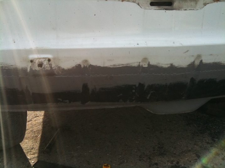

Не представляете, как работа с жужей выматывает... Это как секс: когда натрахаешься к концу дня, то аж есть не хочется
Короче, работаем ударными темпами, потому что скоро заканчивается отпуск, а машина должна быть к этому времени полностью готова. Особенно напряжно оттирать старую мастику из салона и днища...
Зато потом будет как конфетка. По сварке почти все закончили, правда только сегодня увидел, что левое крыло мы пропустили (под мастикой не было видно).

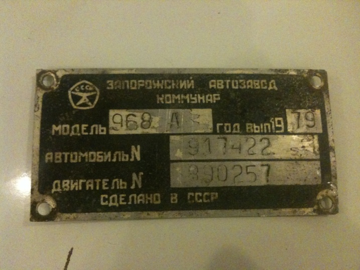

Вот моя табличка, которую я чуть не потярял на днях. Лежала вместе с другими запчастями в гараже. Сегодня кинулся ее искать, чтоб помыть.. А ее нету! Весь дом переискал, всех науши поднял!!! Оказалось, что бабушка случайно на дачу ее прихватила вместе с банками... А херово было бы без таблички
Может у кого есть близкие по выпуску машины? Прикольно бы сделать хронологию зазиков форума
А вот и с новыми крыльями. Встали, как надо! все линии совпали без проблем. Жду конца праздников, чтоб продолжить...

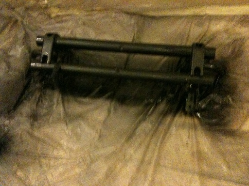

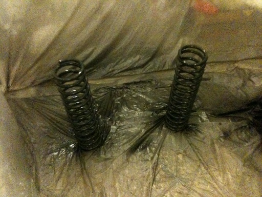

А у мене триває ремонт... Облаштував у гаражі невеличку камеру для фарбування. Завтра передня підвіска буде повністю готова і зібрана на машині. А підлога під нею вже давно оброблена мастикою
Сьогодні відвіз машину на фарбуванння, ой стрьомно гальмувати ручником!

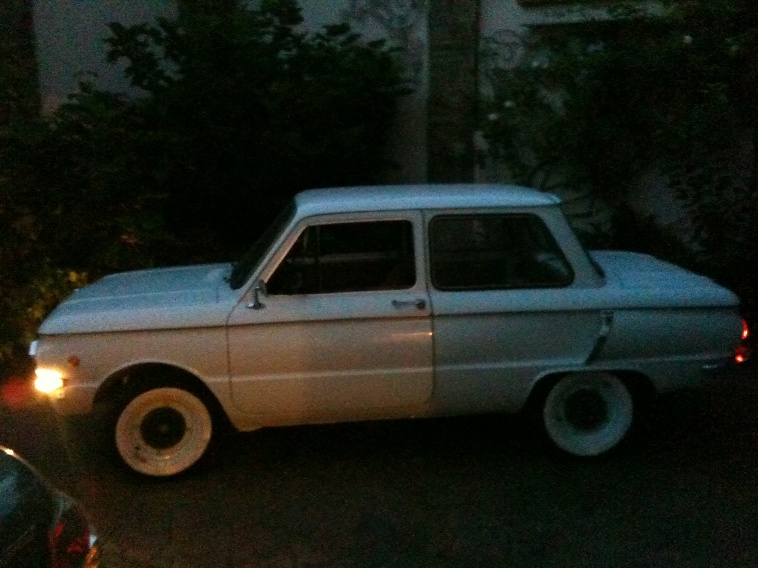

Додано: 06 Вересень 2010 14:23 Заголовок повідомлення: |

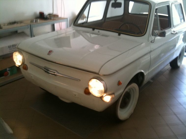

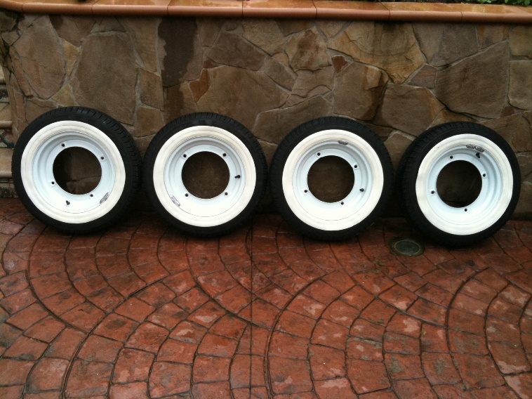

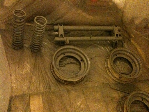

За лето было очень многое сделано -- практически все: полностью перебраны и перекрашены передняя балка, ступицы. Отреставрирован полностью салон. Перекрашена машина. Откапитален двигатель. и еще многое. На тот момент, когда закончился летний отпуск собрал машину на 99 процентов, только бампер передний остался. Много геморра было с генератором, оказалось, что накрылся диодный мост, и он не давал зарядку на аккум. Из нерешенных вопросов остались только неработающие повороты и один задний стоп. Вообще, фотки дают представление, насколько глубоким оказался ремонт.

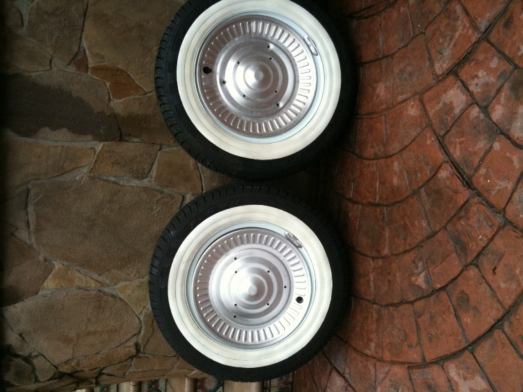

И еще.. пока так и не определился, какие ставить колпаки. Кто, что посоветует по этому поводу??
После полной реставрации пробег составил 17 км))
И надо развал колес еще сделать. Должен признаться, денег вложено много, но продать я его уже никогда не смогу

Ну что сказать, молодец! Поработал как надо, бабла, наверное, тоже ввалил как надо))) Красивая машина в итоге получилась. Два момента, которые меня лично расстроили- колеса (резина, флиппера, запчастевые диски) и зеркало (раз уж это АЭ, то оно должно быть какое надо и где надо). А в остальном- супер, хотя я и приверженец родной краски)
Кстати, ты вот написал про реставрацию салона- что туда входит? Расскажи поподробней пожалуйста.
Насчет поворотов- скорее всего реле. Именуется, вроде, РС- 950, встречается также на 2140, установлено под приборной панелью.
Колпаки- самые, на мой взгляд, рейтинговые- алюминиевый аналог тех, что стояли на предсерийной Ашке 72 года (та, что в красном металлике и баба с собачкой еще рядом). Но они и гигаредкие. А так мне нравятся самые обычные широкие кооперативные с просечками (можно у меня в галерее глянуть) при условии, что они новые. Ссылки дать не могу- трудновато с инетом на работе.

Не, дело не в реле -- аварийка работает нормально. Там сам механизм переключения поворотов треснул (который на рулевой колонке стоит), я уже купил бушку рабочую.
Что касается колес... Да, это уже не оригинал. Но размер резины идентичный И-151, т.е. 155/80/13. А флипера просто красиво. Колпаки скорее всего оставлю маленькие конусные, только полирнуть надо.
Зеркало... Оно родное, я его не приделывал сам. Просто, я так понимаю, где-то в 77-78 годах на экспорт стали обычное зеркальце ставить. Хотел еще справа такое же установить, но потом передумал.
По салону я сделал следующее:
- Сидения. Полностью разобрал, все механизмы почистил и смазал, на одном заменил поролон, постирал мешковины все, почистил кожзам, при сборке в два раза больше поставил скрепок для надежности. Кстати, качество родного кожзама удивило не только меня, но и швею, которая их перешила.
- Коврики. Понаходил все нормальные коврики. На пол проложил сначала по форме ниш один слой толстого линолиума, потом второй по всему периметру пола, а затем резиновые коврики. Позже вырежу и оверлочу тканевые съемные коврики.
- Потолок. Снял и постирал его. Поролон, который там практически полностью разложился, заменил на войлок. Потом натянул его заново только уже со скобами.
- Шумоизоляция. Делал по аналогии с тем, что ставилось в те годы -- это войлочная ткань. Обклеил задние боковины, задние колесные арки, проложил между баком и перегородкой.
Кроме этого, помыл всю торпеду изнутри. Смотал спидометр на 00000 Проверил работоспособность всего, что там есть. Еще покрасил все съемные железные элементы из салона черной краской (типа рычаг КПП, педаль газа, железки для подсоса и открывания капота и т.д.), чтоб не оставлять старую местами облущенную краску.

прикол. вложил в диски 5 их стоимостей и закріл модніми колпаками
