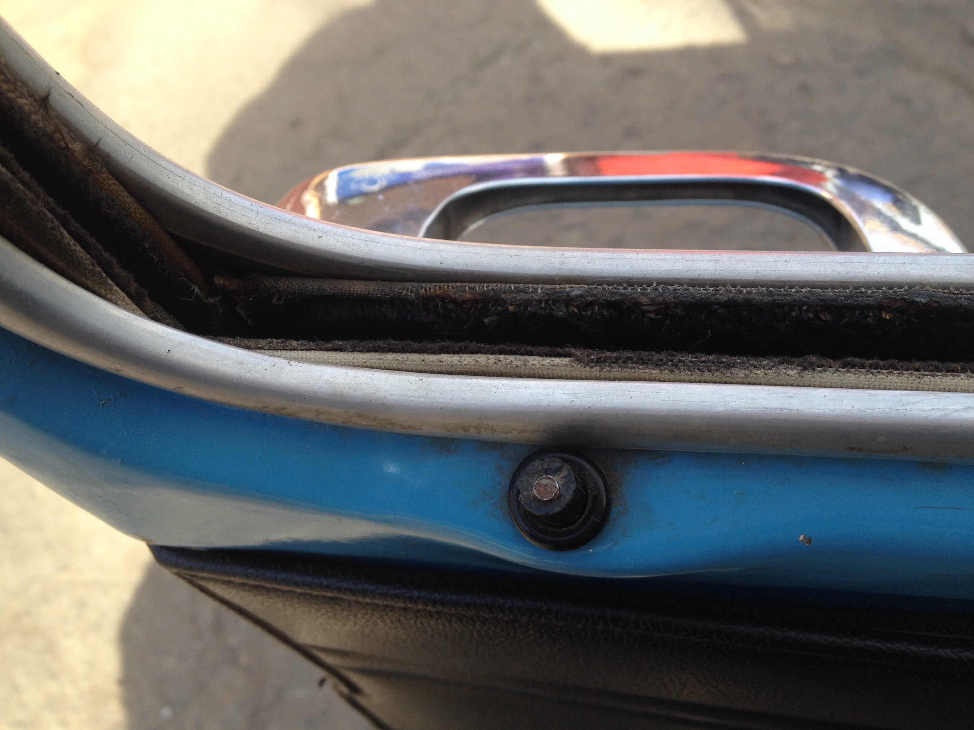

Кстати, дополню вопросом.
Как сделать так чтоб стёкла боковые не тарахтели? Гремят на ходу очень сильно.

Я резинки фетры ставил от таврии

udu Отрезать от ВАЗоских уплотнителей внутреннюю часть и приклеить суперклеем к родной окантовке.
Также от ВАЗ классики можно поставить дверной уплотнитель.
