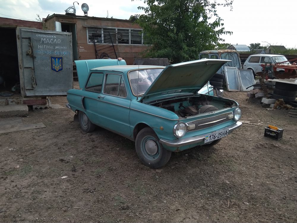

До Дня рождения еще месяца 3-4, а говно в жопе уже закипело. Лезем на сайт по продаже и через несколько минут я вижу ранний 966 с пометками типа "сел-поехал", "не гнилой", "1 хозяин".
Посмеялся от души, но через день уже отдавал за него свои кровные. Колхозники, нужно отметить, оказались из тех еще говноедов (выкручивали руки, когда поняли, что я готов платить). Ну, да ладно... Впереди 70 км пути. Отсутствовали: зарядка, передняя ходовая, указатели поворотов, стопы через раз. Машину кидало, мотор грелся, 4ая передача клинила 3 раза по пути. Но мы таки добрались своим ходом.

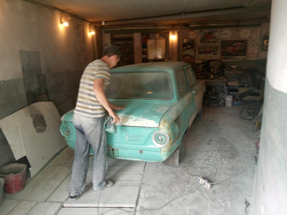

Дальше я около месяца искал адекватного и незанятого сварщика-рихтовщика-маляра. Большинство "спецов" относятся к тебе как к школьнику, который не знает во что ввязался или как к бомжу без денег. Наслушался фраз "Запорожец?! Я это дерьмо в руки брать не буду" или типа "если ты думаешь, что я работаю за водку, то ты ошибся".
Нашел адекватного человека, который и сделал нормально и взял относительно немного. Цвет смешивал из двух, получилось ничегошно (как мне кажется).

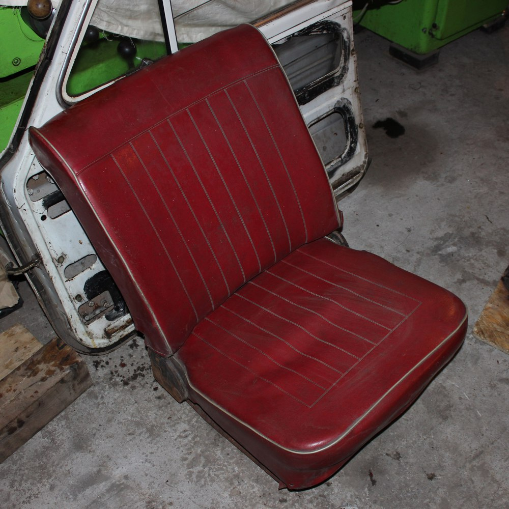

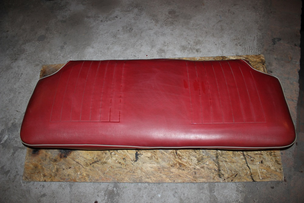

Есть части раннего красного салона 968:
- передняя сидушка
- подушка дивана
kamazbl4

Спасибо! Да, видел на форуме уже часть салона. Боюсь, что остальное не смогу найти в цвет. Мой салон весь на месте, но ткань и винил потрескались, сильно устали (салон ткань+винил светло-зеленого цвета). Задумываюсь о перешиве, если не найду целиком всё

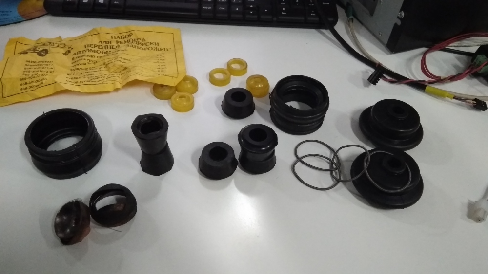

Пока жду появления электричества в гараже, сотрудники подгоняют вот такое.
Самое ценное - вкладыши с "ушками" приличного качества
ЗАЗ-966|1968
Повідомлення: 10320
ПовідомленняДодано: 16 Січень 2019 12:54    Заголовок повідомлення: поддержали 1 человек Відповісти з цитатою
Выбрось это новодельное дерьмо!
Повідомлення: 3083
ПовідомленняДодано: 16 Січень 2019 13:28    Заголовок повідомлення: поддержали 1 человек Відповісти з цитатою
Черные пыльники хуже гондонов.

Lanc в ход пойдут только вкладыши и пружинки для пыльников. Дареному коню, как говорится...

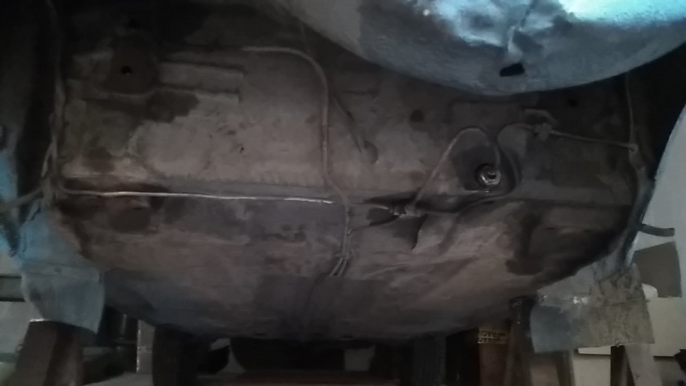

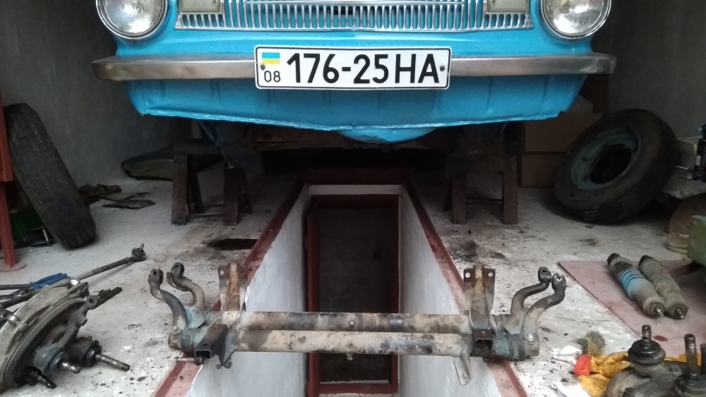

С другом за пару часов скинули балку, рулевое, амморты, сцепление и начали разбирать тормоза.
Все болты легко поддались, некоторые были вообще не затянуты. Состояние днища ожидаемо хорошее, только немного пострадали места крепления балки.
Собрал стойки на перёд, скинул рулевое
Ждут своего часа Агаты с газовым подпором
м

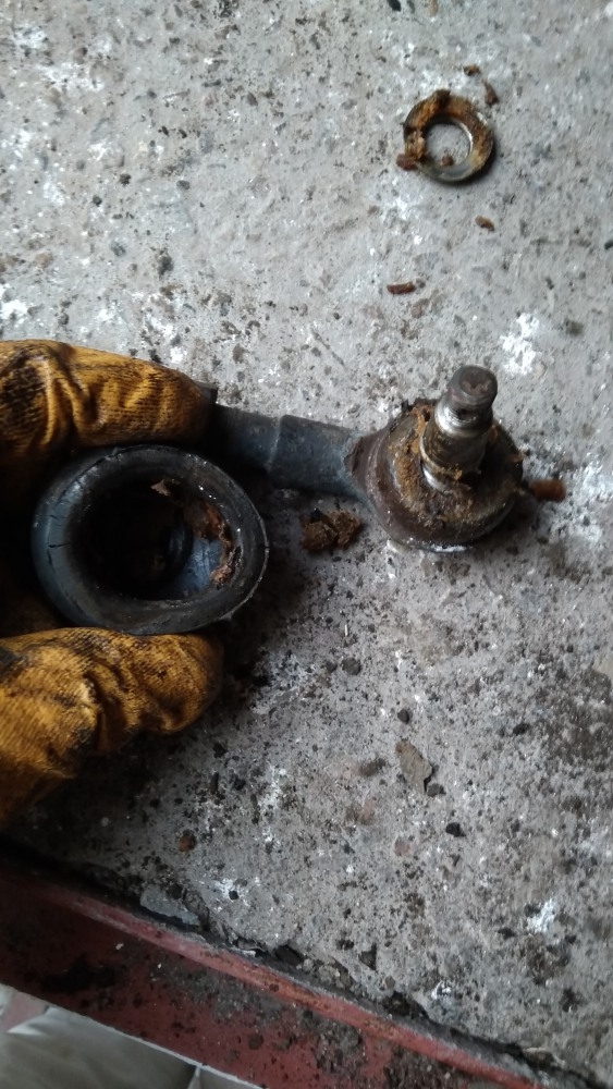

Разобрал трапецию. Внутри каша из бывшей смазки (отвратительное дерьмо, гыдко палычкамы взять). Из всех стопорных колец только 1 было с целым ушком. Остальные обломаны. Только чтоб всех их достать потратил около часа. Дедушка промазывал трапецию пластилином - внутри всё сухо, пальцы живы, посадочные в порядке. Буду ставить ремкомплект.
Извиняюсь за качество фоток. Руки грязные, в гараже темновато.
