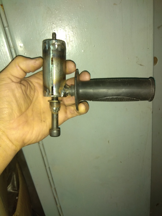

В машине часто нужно крепить что то кто кузову, саморезы полный отцтой, крепит не надёжно и масса хреновая.
Классные фишки в наше время выпускают, я говорю о заклепках-гайках.
Заклепочник для дома дороговато, часто его юзать не будешь.
В ютюбе куча роликов по поводу этих заклепочников.
Вот сиделал один, на мой взгляд должно работать.
Есть варианты с 2х болтов и подшипника, но у меня им не вышло заклепать.
В оригинале чудики клепают шуруповертом, ну..... Я ключём прикладывал довольно хорошее усилие, шуруповёрт не прокрутит...
Заклёпки стальные.

По использованию.
Заклепал 2 заклёпки, тестовую и на машине.
Все вышло хорошо.
Но пришлось передавать заклепочник. Стенку (2,5 мм), которая упирается в заклёпки загнуло на 4 мм внутрь, пришлось отрезать и добавить железа ещё 4 мм, надеюсь не выгнет ))
Чую, что с другой стороны (где большой болт) тоже прийдётся усилить.
А так - нрАвися!

Можно проще, бол, гайка и несколько шайб.
Есть мысля попробовать обычный заклепочник примеить, но не располагаю избытком клепальный гаек, и в моих "чигирях" о них не все даже слышали.
