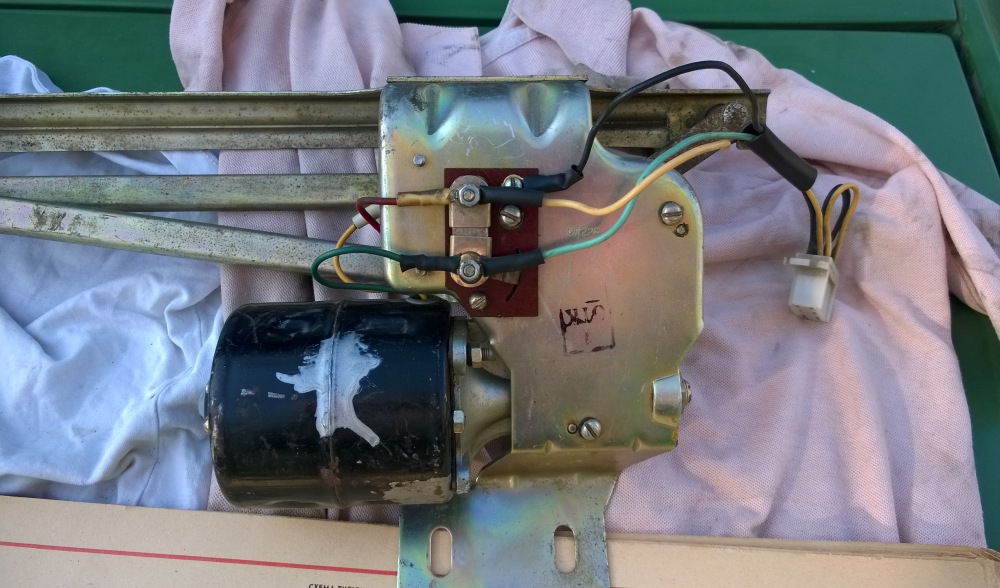

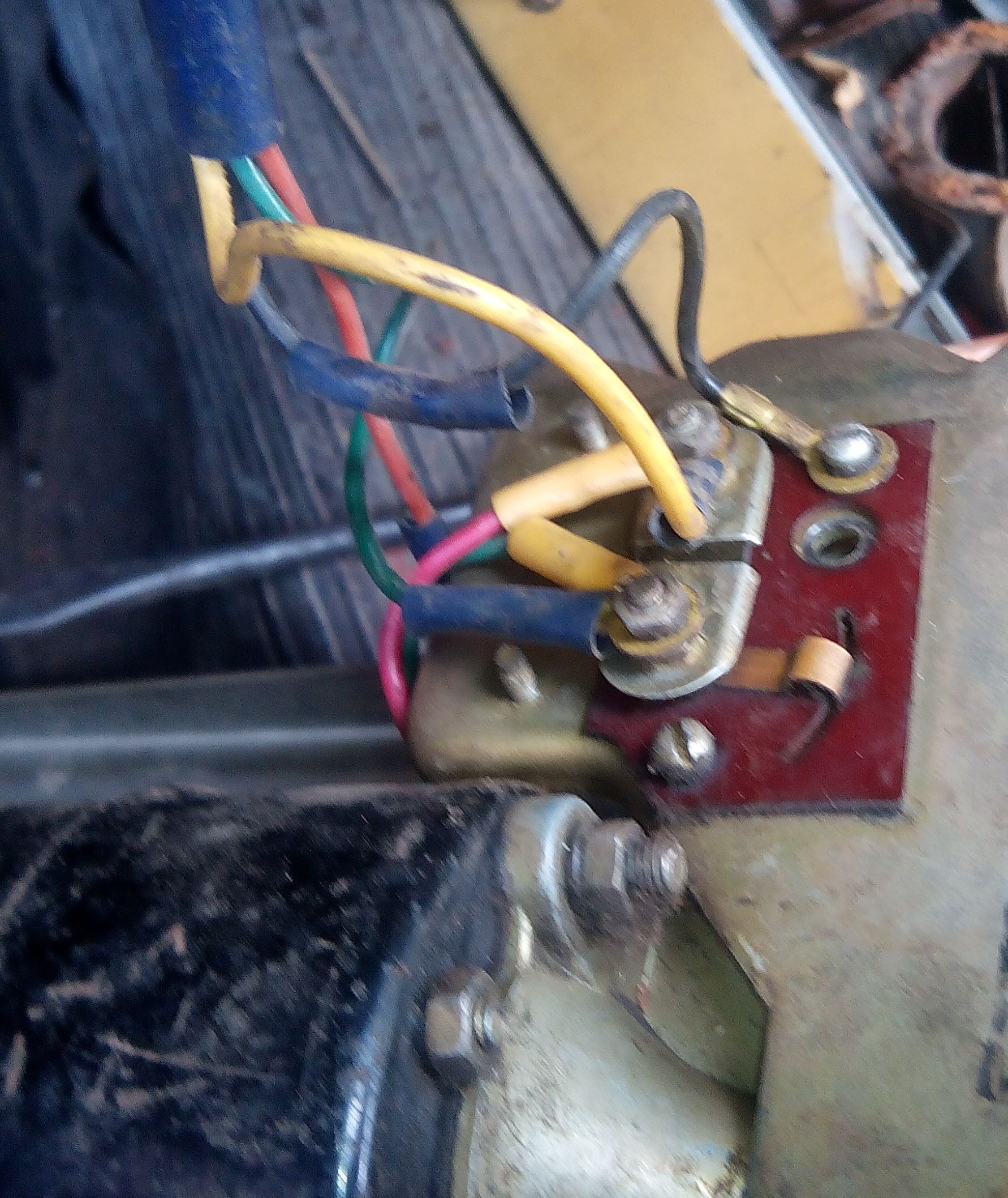

как-то так:
в том году делал фото, когда менял движок (родной потом к слову восстановил).

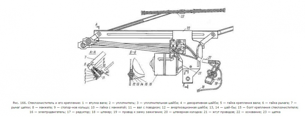

Уже после создания темы, попался на глаза вот такой файл.
Его в цвете явно не хватает в альбоме по ЗАЗ.

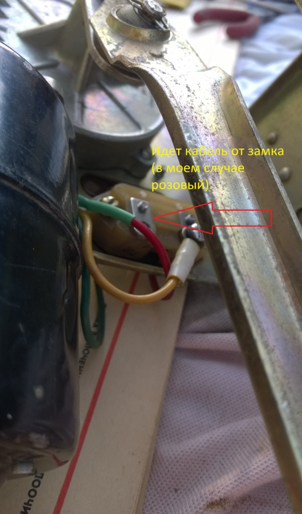

На этом фото, стрелкой указал клему сопротивления, на которую идет кабель от замка зажигания (в моем случае розовый).
Всем спасибо за помощь, дворники заработали!)[/img]
