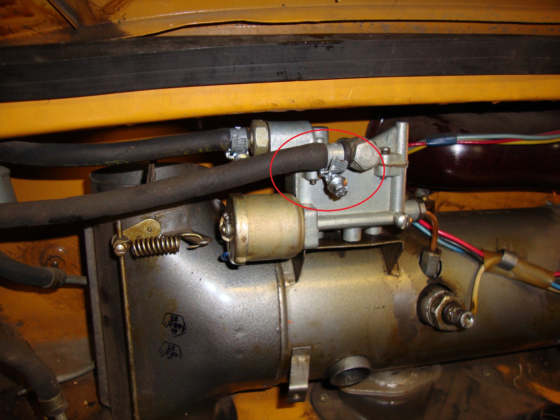

Из карбюратора печки выходит две шлангочки: первая-подача топлива,вторая-схема пишет что сливная трубка,которая потом переходит в сливную лейку,далее в железную трубку и выходит просто под машину!
Вопрос: для чего она вообще и что она под колеса льет?

предназначена для слива лишнего топлива из карбюратора печки при переливе (возможно для избежания возгорания печки), в работе никогда не наблюдал

Мыкола всё верно написал.только для избегания взрыва печки из-за скопившегося топлива в теплообменнике есть сливная трубка ещё.

Чаша для того, чтобы бензин, если он туда попадёт, испарялся и вонял, предупреждая о нештатной ситуации
