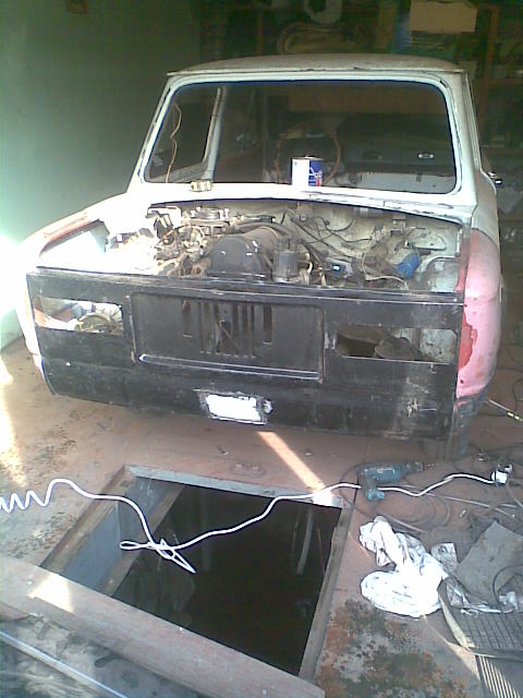

я как раз делаю съемную заднюю панель.
посмотри в галерее.
крепление предусмотрено на 16 болтах.

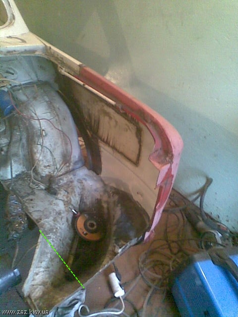

Попытался аккуратно отделить заднюю панель, плюнул на это дела срезал все болгаркой нафиг. Проще купить новую. Заодно думаю убрать углубление под запаску и отрезать эту часть:
чтобы вынимать двигатель без проблем. Или она не мешает?

ПовідомленняДодано: 22 Березень 2010 14:16    Заголовок повідомлення: Відповісти з цитатою
нет не мешает.
у меня тазодвиг.
вот так смотрится панель.
взята ремонтная, а старая выкинута нах.
