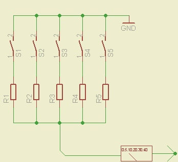

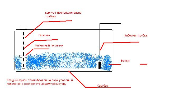

А что если замутить как-то так?
На форуме, мне это ни разу не попадалось. Только взамен геркон, может впихнуть что либо по современней?

2 Веталь
И скока ж "лапши" ты собираешся от герконов тянуть к "показометру" Twisted Evil
Самый правильный вариант это ВОТ
Если ТС не силен в электрике то 500микрофарад спасет его ситуацию Wink

Хм.... К показометру по идее должен идти только штатный провод. А вот из трубки... 5,10,20,30,40 вроде пять получается
А насчёт ёмкостного, как тут сказать, я вроде и понимаю, что ничего произойти не может, но всё же хочется полностью искробезопастная конструкция Rolling Eyes Этакий маленький таракан в голове. и мозги к нему лепить надо, а в таком важном датчике чем более деревянная конструкция, тем меньше шансов стать посреди поля.

Лучше не герконы, а датчики холла из мотора шпинделя флопика 3,5", их там 3 шт. на каждом и они удобны для подключения последовательной цепочкой.
Резисторы тоже включать надо последовательно и шунтировать их датчиками холла.
