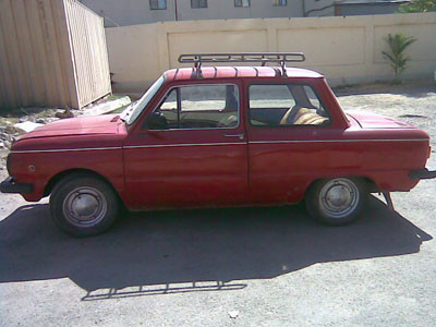

ПовідомленняДодано: 13 Грудень 2018 11:39    Заголовок повідомлення: ташкентский Жужик 968М бай: (вован1) Відповісти з цитатою
1984
ХХ -это не только мужской размер...

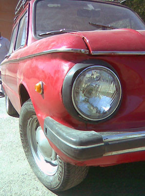

ПовідомленняДодано: 16 Грудень 2018 09:35    Заголовок повідомлення: Відповісти з цитатою
31 декабря
