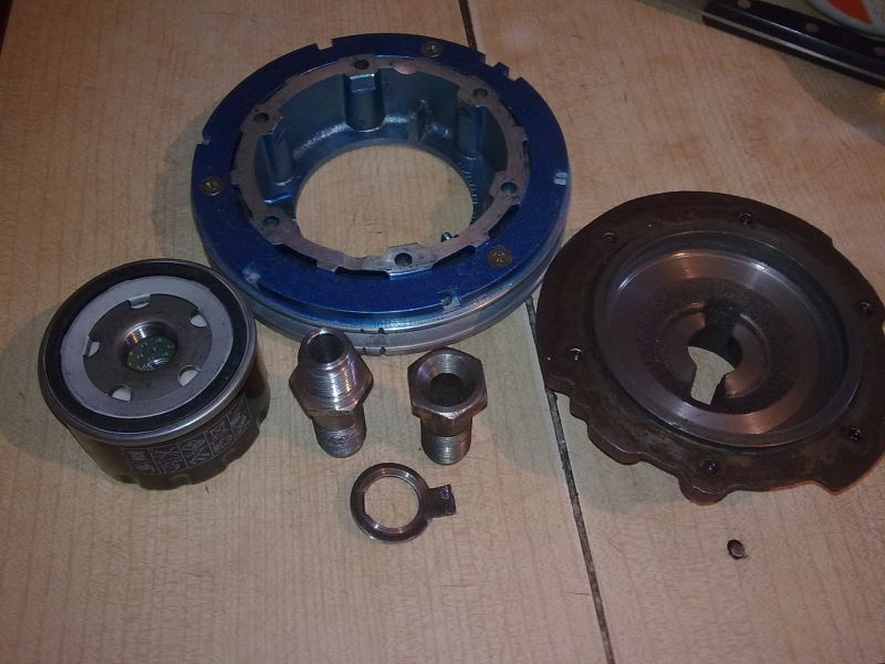

В планах: разобрать, перемыть, внедрить маслофильтр и зажигание на датчике Холла. Ну а дальше- не знаю, может еще чего-нибудь.

Кто-нибудь может дать источник такого внедрения фильтра(не видел ранее)
Интересно как внутри устроен и как "оно вообще"

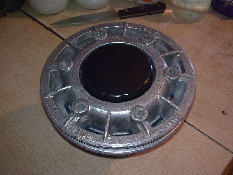

Ладно, ты меня раскусил- я хочу сливать старую отработку и заливать новую отработку в мотор и не чистить центрифугу, а только фильтра перекручивать- я ленивый.
Теперь подскажешь где тема фильтра в ценрефуге? Ну очень понравилась картинка- красивое решение..

Нашел картинки Дедушки, но тему так и не нашел- просмотрел все его сообщения.

Обсмотрел блок на предмет установки фильтра. Получается что при любой его установке(из найденных вариантов на форуме), средняя и задняя опора коленвала все равно получают грязное, не фильтрованное масло.
Печалька...
Варианта два
1. Смириться
2. Еще не придумал...

Уже легче, но я хотел поставить фильтр как у Дедушки, а теперь нашел аргумент против
В первой канавке подача на центрифугу, во второй обратка с нее. Тут кто-то писал что центрифуга делает толи некое разряжение толи падение давления... Но не суть, если поставить туда фильтр, то у масла будет два пути- либо через чуть забитый со временем фильтр, либо просто через перегородку во вторую канавку(а нафига на через фильтр). А оно таки полезет через перегородку, таким же способом как и везде на вкладышах лезет(для смазки).
А почитав про разряжение центрифуги, задумался- может и ее обойти?. На коленвале(на первой опоре) такие же канавки что и на самой опоре, вот если в первой канавке(подача на центрифугу) сделать отверстие сквозное, то эта канавка соединится со второй канавкой и тем самым масло будет обходить центрифугу... Авось и давление поднимится(если центрифуга действительно создает помехи)
Что думаете?

vasyl ! писав(ла):
Что думаете?
Я думаю что нужно собрать мотор так как он устроен с завода, грамотно обкатать, лить хорошее масло и не мешать ему работать.
Если нормально собрать мотор проблем с давлением не будет.
