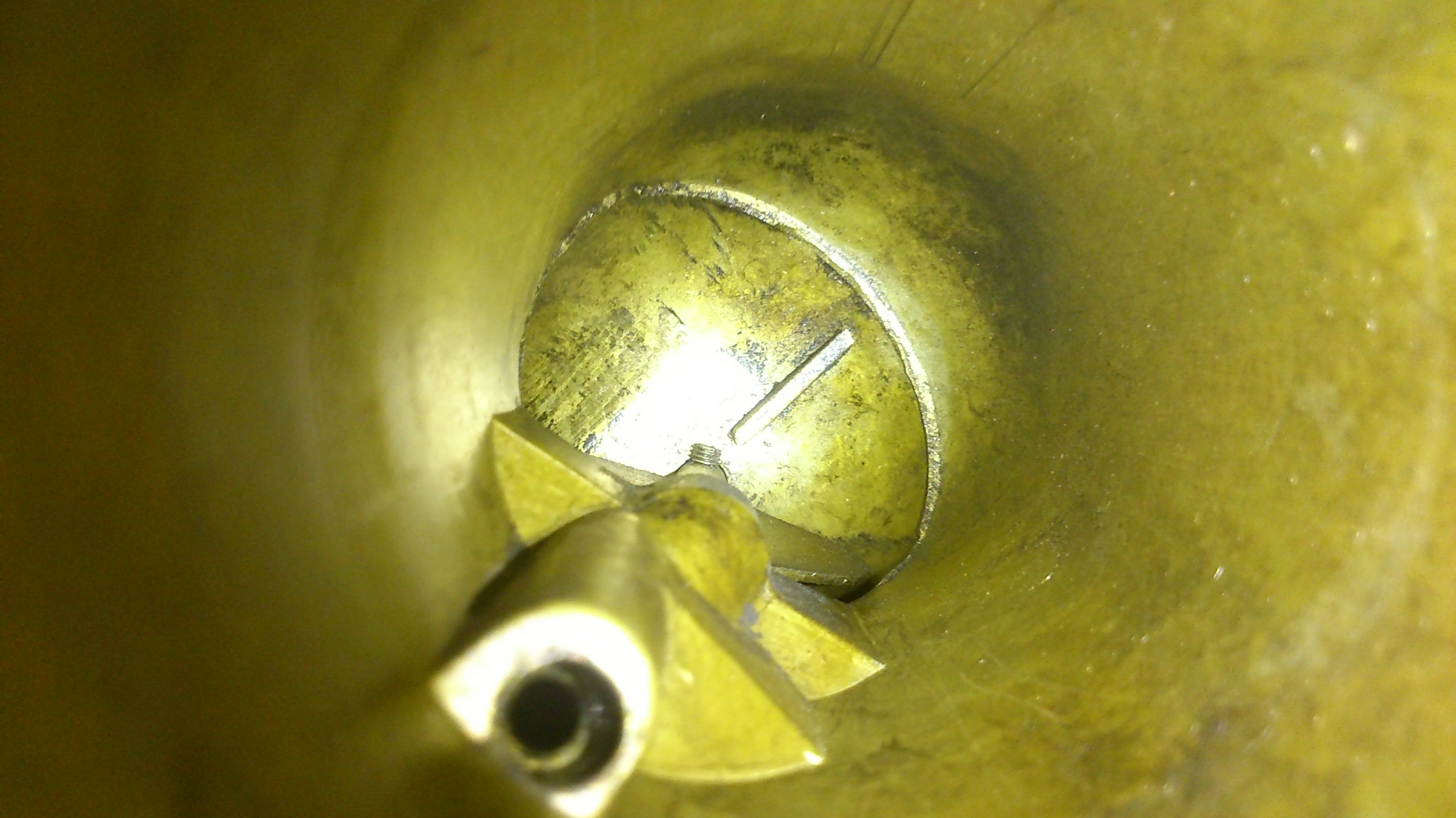

Люди добрые подскажите! Такая ситуация и не могу в ней разобраться уже несколько месяцев.
Двигатель 966Г-30ка, имеется два карбюратора К-127 и К-133, сначала стоял К-133 с замкнутой трубкой без электромагнитного клапана. Работал он Так: Все винты перед началом работы были выкрученны на 1,5-2,0 оборота, заводим, воздушная заслонка полностью открыта, заводится с полпинка, на холостых работает четко без перебоев и т.п., но даеш газу двигатель начинает глохнуть, итакое чувство как будто нехватает бензина, и независимо как ты даеш газ хоть резко, хоть плавно, вот, а если начинаеш разгозовывать мельчайшими нажатиями а потом газ в пол- то разгазовывается, но это на максимальных оборотах. Попробовал прикрыть воздушную заслонку. Так вот при почти полностью закрытой заслонки заводится также хорошо, холостые хорошо и газует нормально и едет хорошо, но заслонка почти полностью закрыта, я так понимаю это не нормальная работа, режим подсоса!?, Потом я поставил низ от К-127, ни чего не поменялось, ситуация таже, настройка только как не производил, крутил все винты и по книге и сам по работе двигателя, так вот при полностью открытой заслонки регулировки вообще не поддается, прикрываю опять также, регулируется. Все прокладки под коллектор были сделаны новые, под карбом и проставкой тоже все в хорошем состоянии, оба карбюратора были промыты соляркой и бензином, на игле манжета стоит, уровень в камере был отрегулирован согласно мануала, весь карб был продут компрессором, поршневая клапана все хорошее и отрегулировано.
Все манипуляции проводились без воздушного фильтра, так вот вопрос может в этом дело, поступает слишком много воздуха и нет нужного разряжения в патрубках карбюратора? Двигатель был всегда прогретый. И ещё один вопрос: после часа езды покрывается льдом нижняя часть карбюратора (когда на улице минус) , это из за того что нет фильра?, двигатель находится на открытом воздухе, т.е., стоит на самодельном квадроцикле. Карбюратор ДААЗ не интересует.
Помогите , может кто сталкивался!!!! Заранее БЛАГОДАРЕН!
Да, вот на фото положение воздушной заслонки, только при этом положении нормально работает.

Иней - это нормально. Воздухан не причем.
Как был промыт и продут карб? без разборки?
Жиклеры все на месте? Эмульсионная трубка и ее пробка?
Похоже на подсос воздуха или отсутствие воздушного жиклера. Или эмульсионной трубки (или ее пробки).
Или сбито зажигание.

Заводится и работает на х.х. - значит эта система нормально работает.
И чей "низ" - не имеет значения. Начинаешь открывать дроссель - начинает поступать воздух по основной системе, а бензин по ней не поступает - гореть нечему, смесь чересчур бедная, т.к. бензин идет только из системы х.х. Мелкие подгазовки впрыскивают порции бензина ускорительным насосом, т.е. топливо поступает, смесь уже горючая, двигатель набирает обороты. "Газ в пол" - включается экономайзер, бензин поступает мимо основного жиклера, получается горючая смесь. Т.е. напрашивается вывод, что ГТЖ пропускает очень мало, обеспечивая только работу х.х. Но, судя по тексту, всё проверено-перепроверено. "С подсосом" заводится, газует и едет хорошо - это как-то удивительно, в смысле - как может хорошо ехать задавленный по воздуху аппарат?
Правильно ли вставлен малый диффузор, закручена ли пробка эмульсионной трубки. Что там еще может резко обеднять смесь (не поступает или почти не поступает бензин) на нагрузочных режимах - надо смотреть. Всё довольно просто... Не впрыск...
- Компромисс, дело говоришь Exclamation
Возможно прое-али картонную прокладочку между малым диффузором и корпусом. Или вставили без стопора.
Вот фото http://img845.imageshack.us/img845/4441/pgpl.jpg
в щели между корпусом и малым диффузором, под стрелкой, должна быть картонная прокладка , ее форма нарисована рядом красным. На рисунке отверстие в прокладке выполнено по центру симметрично, но на деле это не так и при перевернутом положении она будет перекрывать часть канала малого диффузора.
http://башагротехсервис.рф/store/data/luaz/969/023.gif
малый диффузор - 19, прокладка-18. Отверстие не симметрично. Стопор 22 тоже должен быть установлен.
Также на месте должна быть пробка 14 и трубка 17 с дырками под этой пробкой.
Также необходимо чтобы был правильно установлен малый диффузор - если на него внимательно посмотреть то неправильно не поставишь. А если невнимательно, то можно и неправильно воткнуть.
http://zaz.kiev.ua/forum/gallery/photobase/24502/24502-1295622069-124.jpg
- под пробкой 12 есть жиклер? там должен быть жиклер на 280.

Куда еще подробнее? Фотки скинул, детали пронумерованные назвал.
Жиклер - на нем выбиты цифры. Главное, что он там есть. На 240 не бывает воздушного жиклера на этом карбе.
http://башагротехсервис.рф/store/data/luaz/969/023.gif - пробка 14, под ней эмульсионная трубка 17 в колодце.
Малый диффузор 19 вставляется в корпус карба, сторона с отверстием должна стоять в сторону эмульсионного колодца (там, где находится эмульсионная трубка). Там же ставится картонная прямоугольная прокладочка с отверстием. Отвестие несимметрично. Ставить ее нужно так, чтобы оно совпало с отверстием в малом диффузоре. С противоположной стороны малого диффузора вставляется U-образный пружинящий стопор 22.
Если винт стронут, тут нужно подумать.
Попробуй отвернуть его на 1 оборот и посмотри как будет работать. Если провал уменьшится, будем разбираться дальше.

Что же ты сразу не сказал, что 30-ка?
Ясен пень - для нее 133 с заводскими настройками очень беден.
Трубку эмульсионную от 127 - это правильно.
А какие жиклеры и куда поставил?
Для 30-ки Нужно ГТЖ 240, ГВЖ 280, ТЖХХ 52, ВЖХХ 370 - это стоковые жиклеры для 125 карба, который шел на 30-ку.
