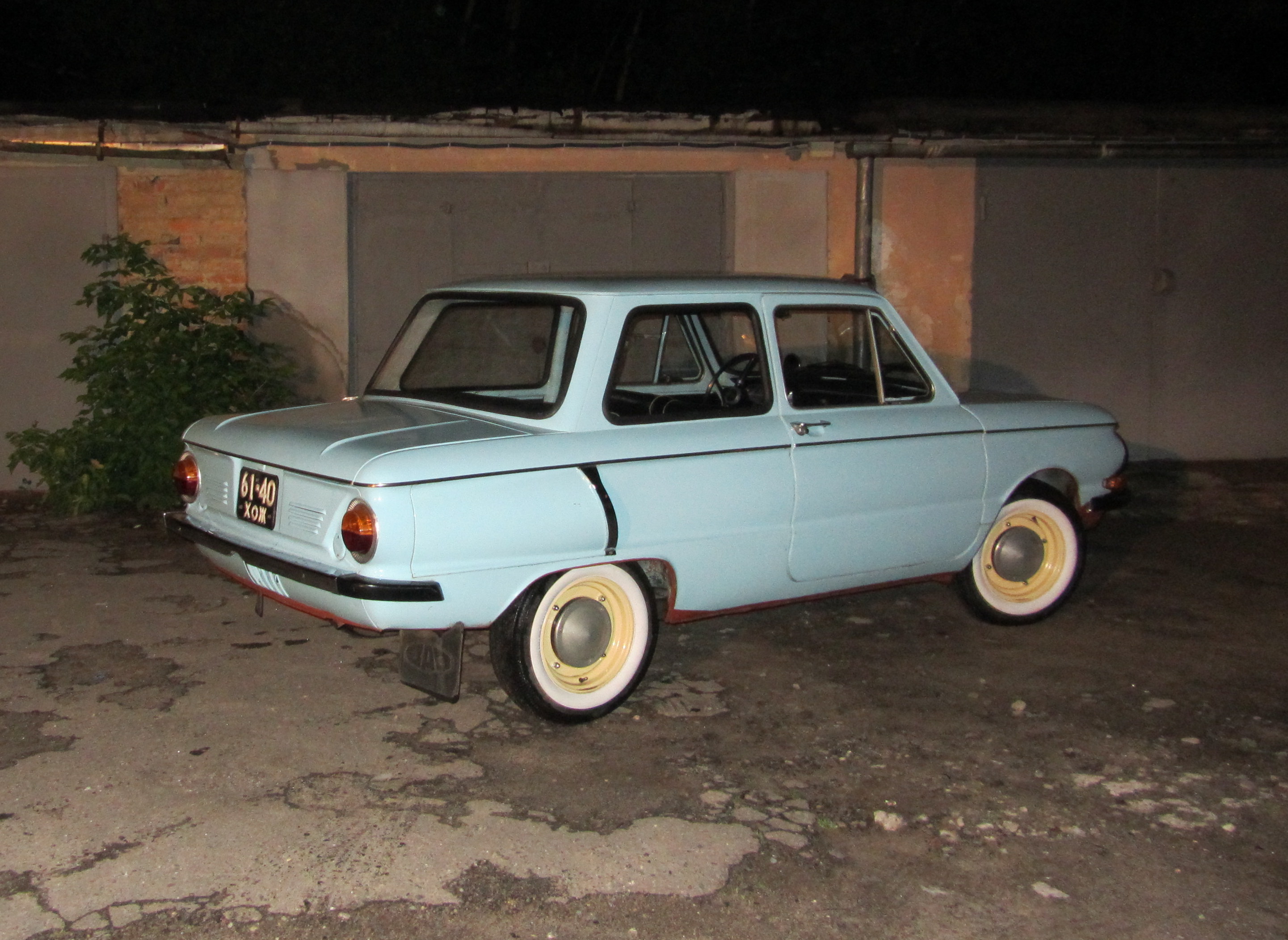

Купив цікаву машинку. Випущений на початку 1973 року. На облік поставлений вже у лютому 1973. Кузов, салон, мотор - все як 966, але на кузові вибито 968в. Мабуть, склали машинку на заводі із тих деталей, що були, але номер старої моделі вибити не могли, бо 966-ий випускався офіційно до 1973 року.
Запік загалом у хорошому стані: рідна фарба (ліва дверка і переднє крило фрагментарно мальовані - було невелике ДТП), трохи є сколів і невеликих вмятин. Салон на 5 з мінусом. Хром на 4. Пробіг 45700 на момент покупки, зараз уже 47000.

это не 966 а самый ранний 968. о чем свидетельствуют короткие уши и заглушки на задней панели под фонари заднего хода. а так же поворотники в уголках крыльев.

Дядька писав(ла):
ти про панель забув Rolling Eyes

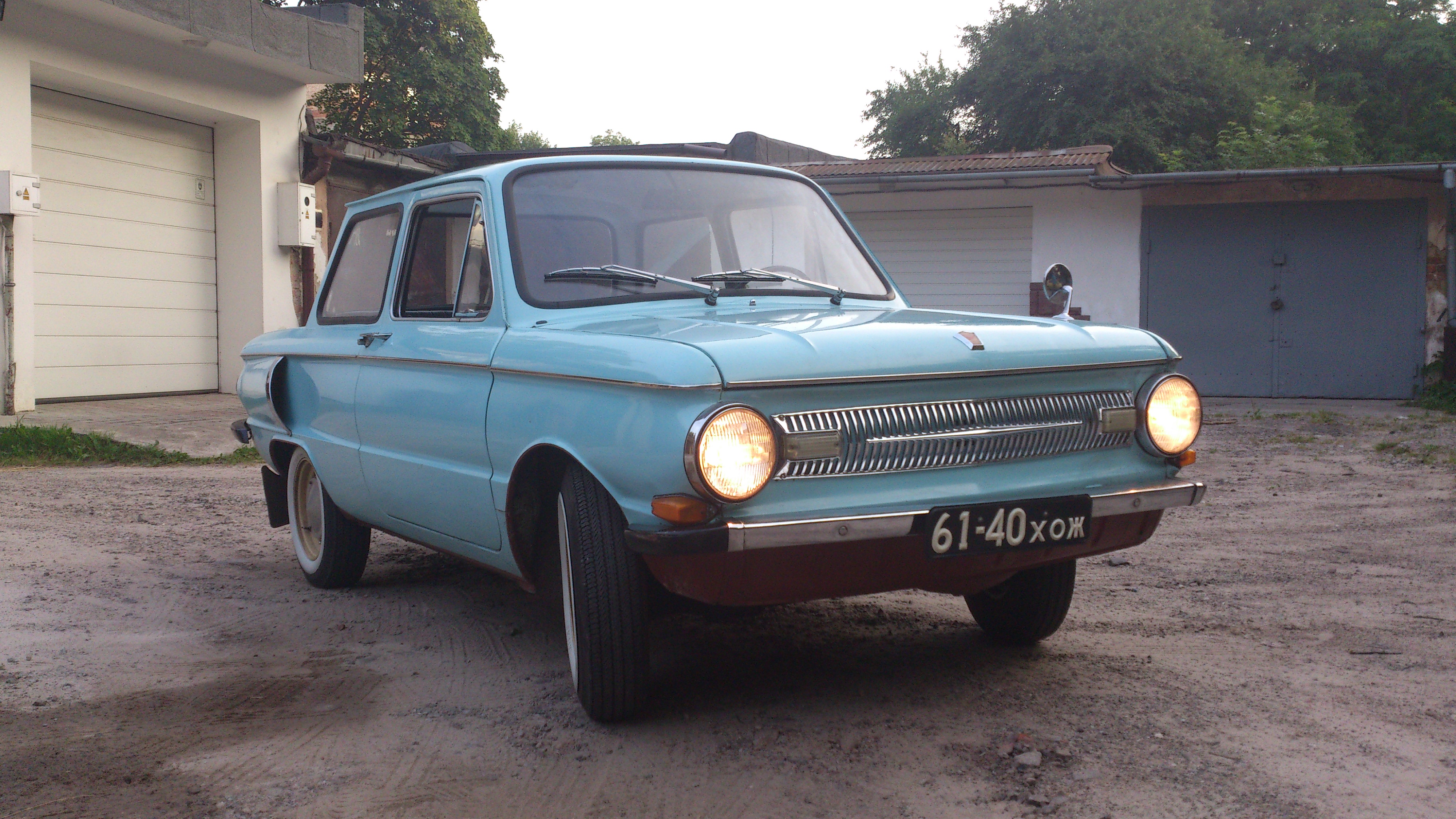

выбито 968в???
тюнинг навсегда
petertuning
Зареєстрований: 17.06.2004
Повідомлення: 2557
Звідки: kiev
ПовідомленняДодано: 19 Серпень 2013 15:15    Заголовок повідомлення: Відповісти з цитатою
хож это чьи номера?

а в общем отличный аппарат! Давай больше фоток салона, мотора, и т.д. Smile

Красивый экземпляр.Больше информации как ведет себя.

заз 968Б2, 1973 год выпуска, заглушки в задней панеле говорят о том что под его капотом могучая 30ка, о том что он Б2 свидетельствует длинный рулевой вал и руль как на 965, тумблер указателя поворотов на месте пепельницы. Перед кулисой из тоннеля должна торчать ось рычага тормоза.
ЗАЗ 968 выпускался с 1972 по 1979. ЗАЗ 968А с 1974 по 1980.
ЗАЗ 966В с 20.11.1966 по 1972 . ЗАЗ 966 с 1968 по 1972 Rolling Eyes
Машина действительно очень ранняя, так как педаль тормоза на полу. От 966ВБ2 его отличают только механизмы запирания двери
