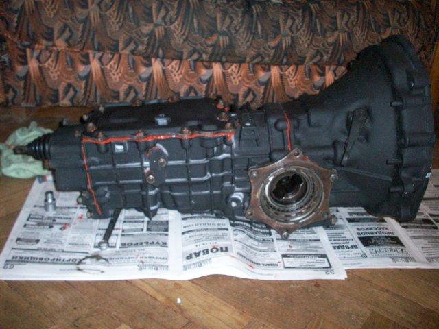

Если шестерни целые, то Скорее всего:
износ вилки включения заднего хода, с таким дефектом передача недовключается - шестерня заднего хода не вводится на всю ширину - вилка под замену
или
передача не фиксируется - смотрим с левой (по ходу автомобиля) стороны КПП - пластина на двух гайках
фото не моё, но тут хорошо видно о какой пластине (крышке) речь.
Под пластиной 3 пружинки, под каждой по шарику. Верхний - ЗХ, средний - 1 и 2 передачи, нижний - 3 и 4.
При вынутой пружинке и шарике , включая передачу, можно увидеть состояние фиксирующих лунок (V-образных выемок) на штоке включения.
Если лунка на штоке "зализанная", то либо менять шток, либо доработать напильником - но это уже с частичной разборкой КПП - снять крышку механизма выбора передач и вынимать шток (самая левая на фото часть КПП).
Извините за много букв.
Написал что знаю. Старался понятным языком излагать
