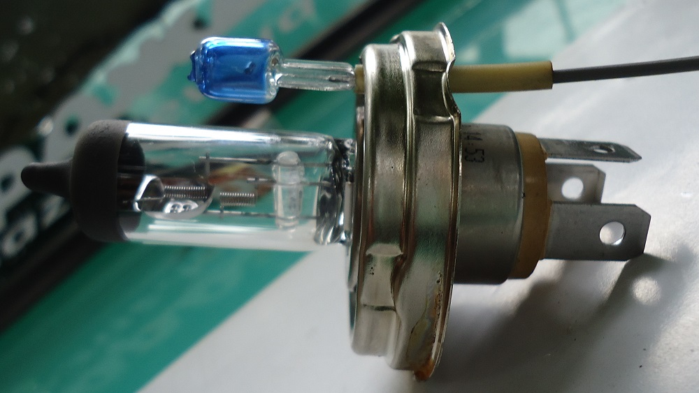

Буду краток.Ездить с лишней нагрузкой в 200 ватт (Две нити ближнего света по 90 ватт + два задних габарита по 10 ватт) мне не хотелось.Покупать в тридорого ХО,имеющиеся в продаже,тоже.В результате родилась такая идея:

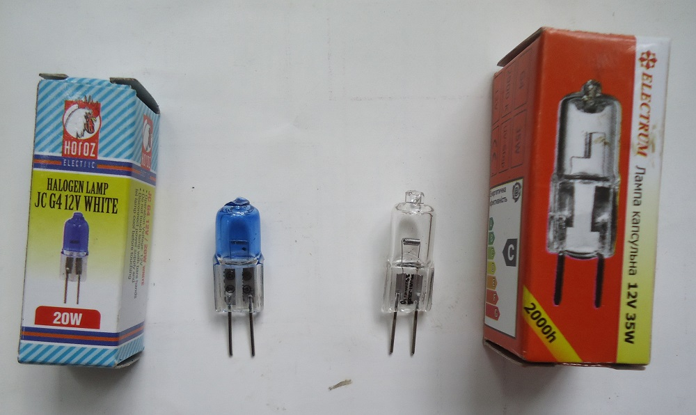

Теперь по порядку:Идём в магазин электротоваров и покупаем вот такие лампочки:
В продаже имеются лампы на 20 и 35 ватт (2 и 3 гривны соответственно).Я использовал 20ти ваттные.

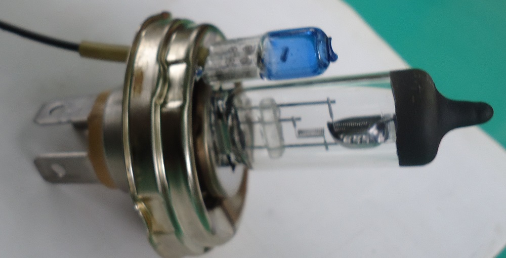

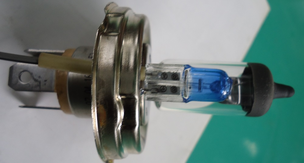

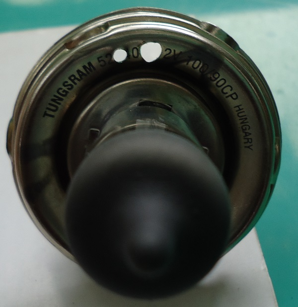

Далее сверлим в лампочках,установленных в Вашу оптику,два отверстия-одно по размеру ножки,второе чуть больше.

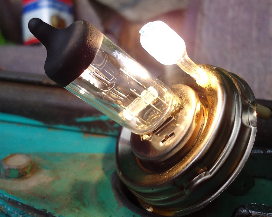

К одной ножке лампочки припаиваем провод нужной длины,сверху одеваем кембрик (можно использовать термоусадку) .После впаиваем лампочку в (не поверите) лампочку.Получается примерно вот так:

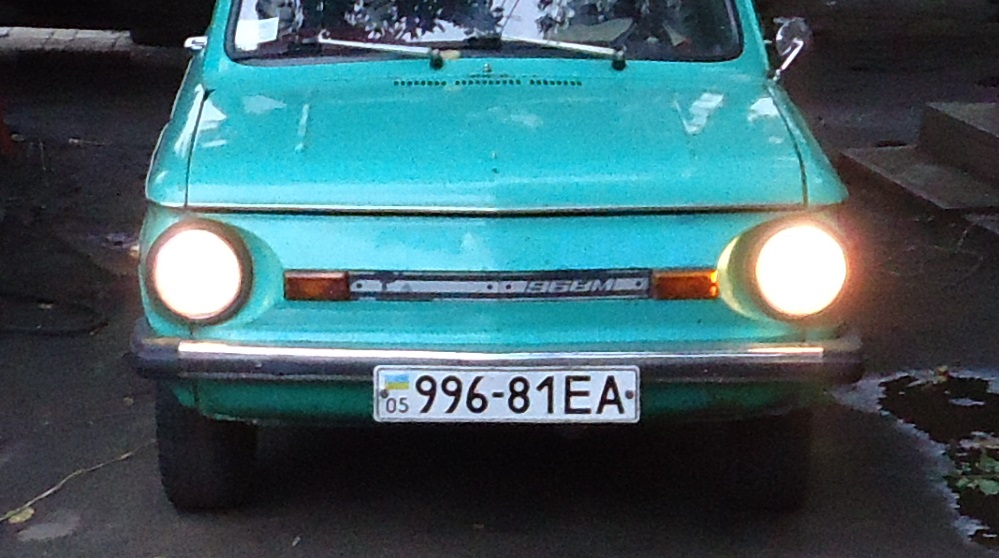

Собственно вот результат:
Сами ходовые огни
Левая фара ХО,правая-ближний свет.
Конечно фотоаппарат Слишком преувеличил эффект.В реальности ХО по яркости примерно равны родным лампочкам на 40 ватт.
Одновременно обе лампочки ХО + БС/ДС) включать не желательно ибо последние могут перегреться и сгореть.
При такой схеме ХО будут включаться вместе с зажиганием и выключаться при включении габаритов(БС и ДС соответственно).
Дополнительные лампочки абсолютно не мешают работе основных и как ближний свет для гаишников проходят(проверено).
В результате мы имеем экономию минимум в 50 ватт (а если у Вас родной генератор,аккумулятор скажет вам спасибо) и напрасно не палим вольфрам основных ламп.
Надеюсь мой опыт будет кому нибудь полезен. Smile

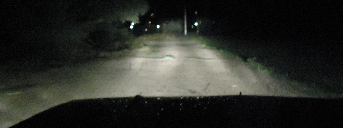

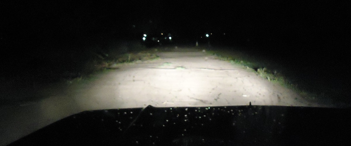

как теперь выглядит световой пучок (в тёмное время посветить на стену/экран с 6-10 м, как при регулировке фар), не затеняет ли нить накала дополнительной лампы поток от основной и не меняет ли его форму?
О каком либо правильно направленном световом пучке говорить не приходиться,т.к. нить дополнительной лампы находится не в фокусе отражателя.Но визуально справляет впечатление включённого ближнего света.
Доп. лампа на световой поток не влияет,по крайней мере я не заметил какого либо отличия.
Вот Фото:
БС
ДС
ХО
Доп лампа дорогу не освещает,но сама светится хорошо.

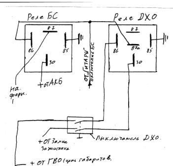

Вставлю и свои пять копеек, пока на стадии схемы, правда для режима ДХО используется нить Ближнего света штатной лампы в фаре и нужно чтобы уже стояли реле на Ближний и Дальний
Описание в гараже.
Извиняюсь за схемку - рисовал на работе
Понимаю что ресурс ламп мой вариант не продлевает и электричества не экономит (ну разве что 20-30 Ватт габариты + и 10Ватт подсветка номера )

ПовідомленняДодано: 24 Вересень 2013 14:15    Заголовок повідомлення: Відповісти з цитатою
вставлю свои 5 коп.
Плюс: результат достигнут.
Минус: если в дороге менять лампу Н4 придется - неудобно, лишимся ДХО пока не приедем в гараж и не проколупаем дюрочки в юбке лампы.

Добавлю пару копеек к схемке, если массу релюшки подключить к контрольной лампе аккумулятора или даления масла, только развести через диоды, то ДХО будет работать при заведенном двигателе.
ПовідомленняДодано: 24 Вересень 2013 21:39    Заголовок повідомлення: Відповісти з цитатою
Только не к лампе давки масла, а то многие жалуются на моргающую лямповку, прикинь, как гайцы обрадуются такой "светомузыке" Very Happy
