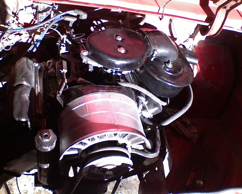

Обращаюсь к владельцам стандартного набора для увеличения мощности до 45 лс. Как решаете проблему с сухим фильтром? У меня есть такой набор, поставил. Но вот фильтр на выброс. Пробовал от 2101 - он ниже. Нужно порядка 7 см. Можно конечно приклеить/подложить резиночку. Но хочется аккуратности.
Кто что может посоветовать?

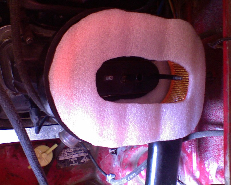

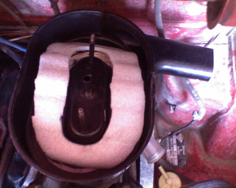

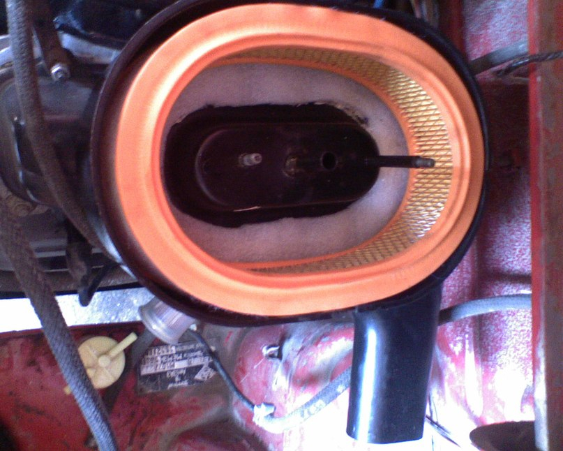

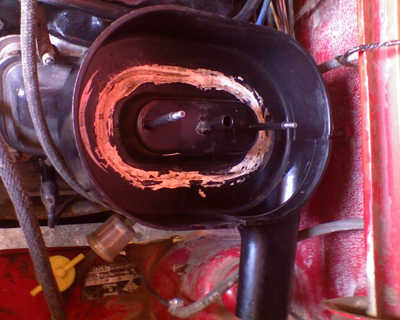

Сделал на быструю руку из подручной прокладки. Она до сиг пор жива. В реале более нормально можно вырезать 2 таких прокладки только из толстой резины, или обклеить сам фильтр с двух сторон уплотнителем для окон и дверей (продается в любом строительном магазине). Я именно этим уплотнителем клеил крышку этой кастрюли.

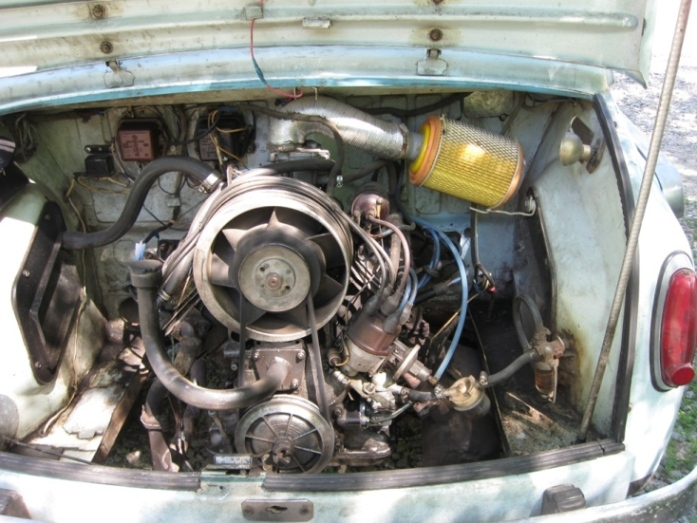

Я сам склонен использовать, так сказать, фильтр с учётом местного коэффициента - моё решение надо просто зафотать, я использую фильтр от Короллы, как доступный вариант. К тому ж, мой фильтр моющийся.
Как-нить зафотаю Very Happy
Никто не мешает кому бы то ни было использовать то, что в его местности достать весьма просто.

я себе покупаю фильтр с ВАЗ классики и норм

Тоже ВАЗо фильтр внутрь колхозим. Ставим через поролоновые ленты (которыми раньше окна утепляли) приклеенные к корпусу фильтра на двухсторонний скотч.
