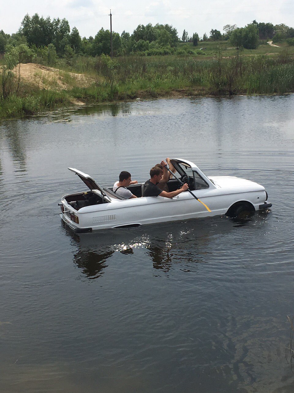

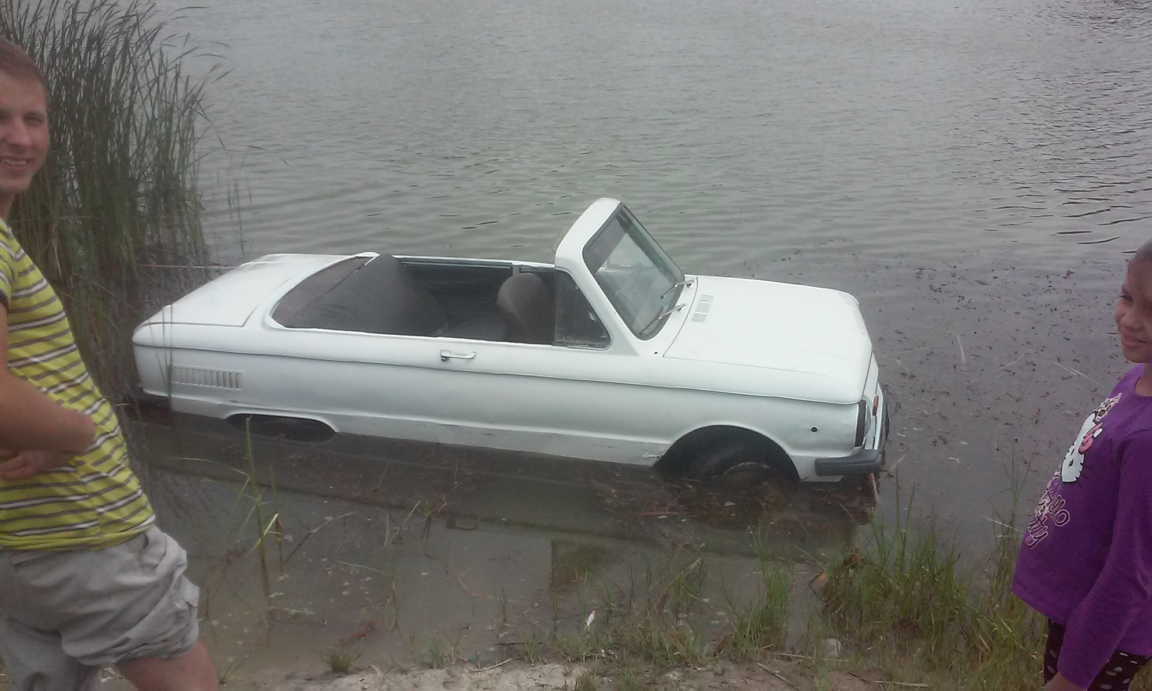

Всем доброго времени суток! Решил я показать на общее усмотрение свое творение запорожца-кабриолета-амфибию или, как его называют мои друзья, Лайнерка. Идея не новая, позаимствованая у других умельцев и замечена мной из роликов на ютубе. Увидел что дед с винницкой обл. такое соорудил и захотелось мне тоже что-то такое сделать. Для этого был преобретен заз 968м белого цвета, 1992 г.в. который после смерти хозяина долгое время пылился в темном гараже и началась работа. Все что было проделано с машиной описывать не буду, скажу только что было изросходовано полсотни кругов на болгарку, несколько килограм сварочной проволки, почти ведро мастики и 9 месяцев времени... в результате на весну машина выехала, своим ходом доехала до ближайшего водоема и, как не странно, поплыла!!! после тщательной проверки машинку покрасили и на сегодняшний день у нее не один за спиной не один десяток километров пройденых по реке Десна) конечно есть еще планы по улучшению и модернизации Лайнерка

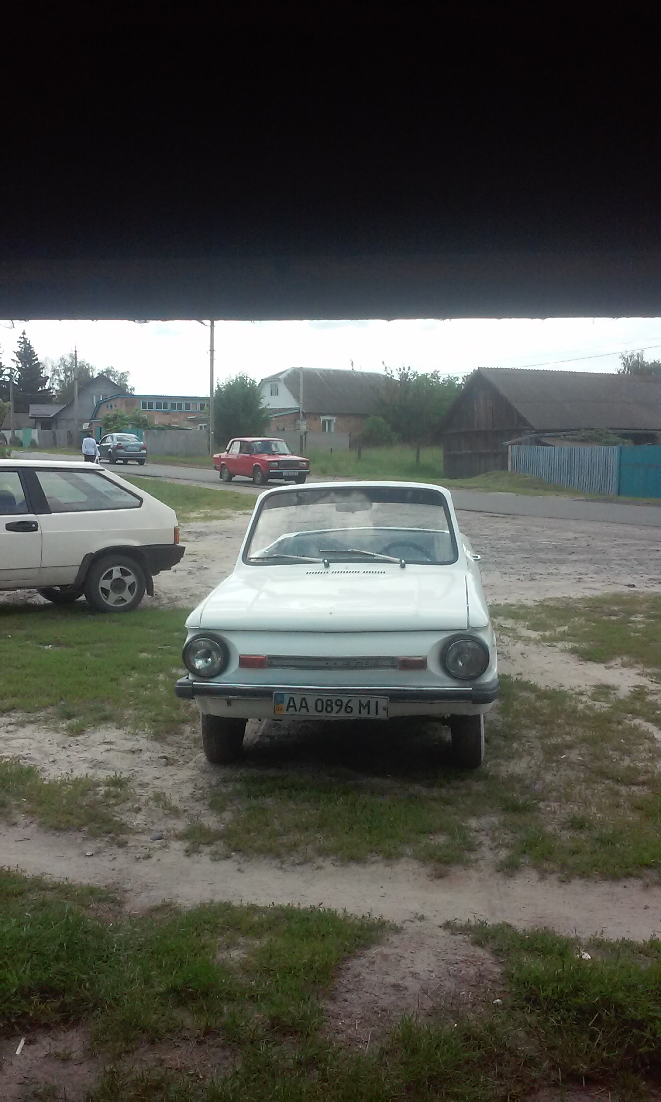

Еще пару фоток Лайнерка

спасибо)) ну про технические подробности особо расказывать то и нечего. От обычного запорожца его отличает лишь срезаная крыша, герметично завареные все стыки кузова и заварен моторный отсек. А так стоит родной двигатель 40-ка(дымит, пыхтит но еще едет), привод на воде от колес, управление тоже за счет рулевого механизма и передних колес. в ближайших планах увеличить скорость на воде за счет установленого винта

На первом фото, как по мне, вполне элегантно смотрится открытый капот - именно для катера (и попутного ветра). Вода почти достаёт до заднего бампера - можно через уплотнение в корпусе вывести дейдвудный вал прямо от центрифуги (ещё притопить корму для погружения винта?).
Для всепогодности и путешествий всё-таки предусмотреть какой-нибудь тент.

спасибо всем за отзывы и в первую очередь за коструктивную критику. Согласен что для того что бы этот проэкт заслуживал на уважение нужно приложить еще массу усилий. И реально получилось так что пока получилось сделать только хуже - пока апарат просто уверенно держится на воде и неплохо котится по суше. Проблема на воде - очень низкая скорость, на суше машина перегревается. По поводу движения на воде было принято решение всетаки ставить винт, сейчас готовятся заготовки. по свободе сфоткаю и выложу. а вот что делать с перегревом пока не знаю, может у кого будут идеи?

по поводу движения в воде - я бы посоветовал обдумать какие-нибудь колпаки на колеса с гребными лопатками - гораздо проще и надежнее, а эффективность будет та же. Вызывают вопросы долговечность подвески, рулевой и трансмиссии при попадании туда воды? Надо смазку во всех шаровых, рулевых и в картере КПП проверять чуть ли не через раз.
