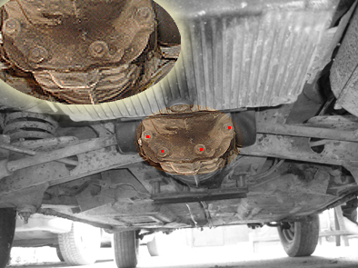

И всё-таки. Как снять двигатель с 965-го?
болты подушек нашёл, немного открутил:
а дальше?
эти 4 болта выкручивать?
Догоним и перегоним!
Переглянути профіль Фотогалерея Відправити приватне повідомлення AIM Address ICQ Number
ПовідомленняДодано: 07 Червень 2012 19:08    Заголовок повідомлення: Відповісти з цитатою
"Эти болты" не трогаешь.
Открути болты траверсы, тягу кулисы, полуоси, трос спидометра, трос сцепления, провод стартера, тросик от карба и провода на генератор. Всё. Мотор можно снимать.
