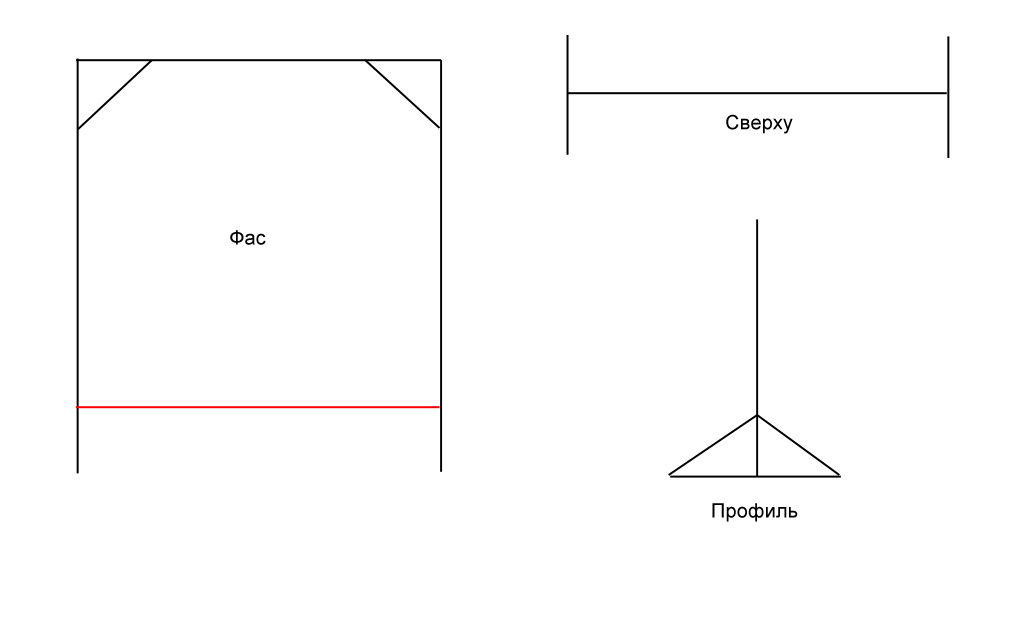

такой вопрос к шарящим:если делать конструкцию что на этой картинке http://zaz.kiev.ua/forum/gallery/photobase/01369/01369-1329011412-450.jpg из труб,с целью использования для навески на неё балки,мотор поднимать,и делать из труб,то трубы не менее какого диаметра и толщины стен можно использовать?красная полоса-это съемная труба должна была быть,но когда уже загрузил картинку,доперло что там вообще-то колеса проходят,а перерисовывать влом Smile

Примерно такую сделаю себе.
Подумай по поводу полноценных треугольников по бокам (обидно будет, если завалится) и применении тавров(верх) и/или уголков.
Еще о ножках для перекатывания и конструкции импровизированной или полноценной лебедки (не помешает иметь возможность опускать двигатель в яму, чтобы не поднимать авто). Ее нужно повесить сзади по ходу авто, чтоб не мешала крышке капота
И не забудь учесть то, что без двигателя авто приподнимется на несколько см

Ненадежная конструкция, лучше три опоры.
А еще лучше подъемник, Честно подсмотренный у Ронни(помните кто опоздал на экскурсию по АвтоЗАЗ, на зеленом ушастике Very Happy ), вот здесь

А если сделать большую треногу, наподобие тех, что на них котелок над костром подвешивают.
Только большую, 50-я труба подойдёт, а может и 40-я.

Труба то хорошо но не надежно. ЕЕ нужно усилить во внутырь для надежности конструкции в трубу пустить квадратный профиль а в профиль арматурину. А для чего нужна приспособа для вытягивания движка с под машины или наоборот если я правильно понял?

А чем тренога-то не устраивает? 3 трубы где-то 50-е, метра по 2 (уточнить по месту). Легко убирается, разбирается, хранится. Трубы можно потом использовать как рычаги и т.п.
Не думаю, что долбить плиту проще. Very Happy
ПовідомленняДодано: 13 Лютий 2012 22:08    Заголовок повідомлення: Відповісти з цитатою
нунах плиту долбить.у меня над гаражом ещё 2 этажа+чердак и крыша.не надо оно мне,ослаблять перекрытие.
тренога?не знаю,своей оригинальностью что-ли)))
а как их скрепить в месте стыка надежно,чтоб она не продавилась в центр,или вообще просто не распалась?

Смотри, можно по тому же принципу, как на кртинке, которую ты мне скидывал! Убираеться цилиндр, и нижняя П-образная основа! только там трубку нана будет мочнее, и рычаг добавляеться!
