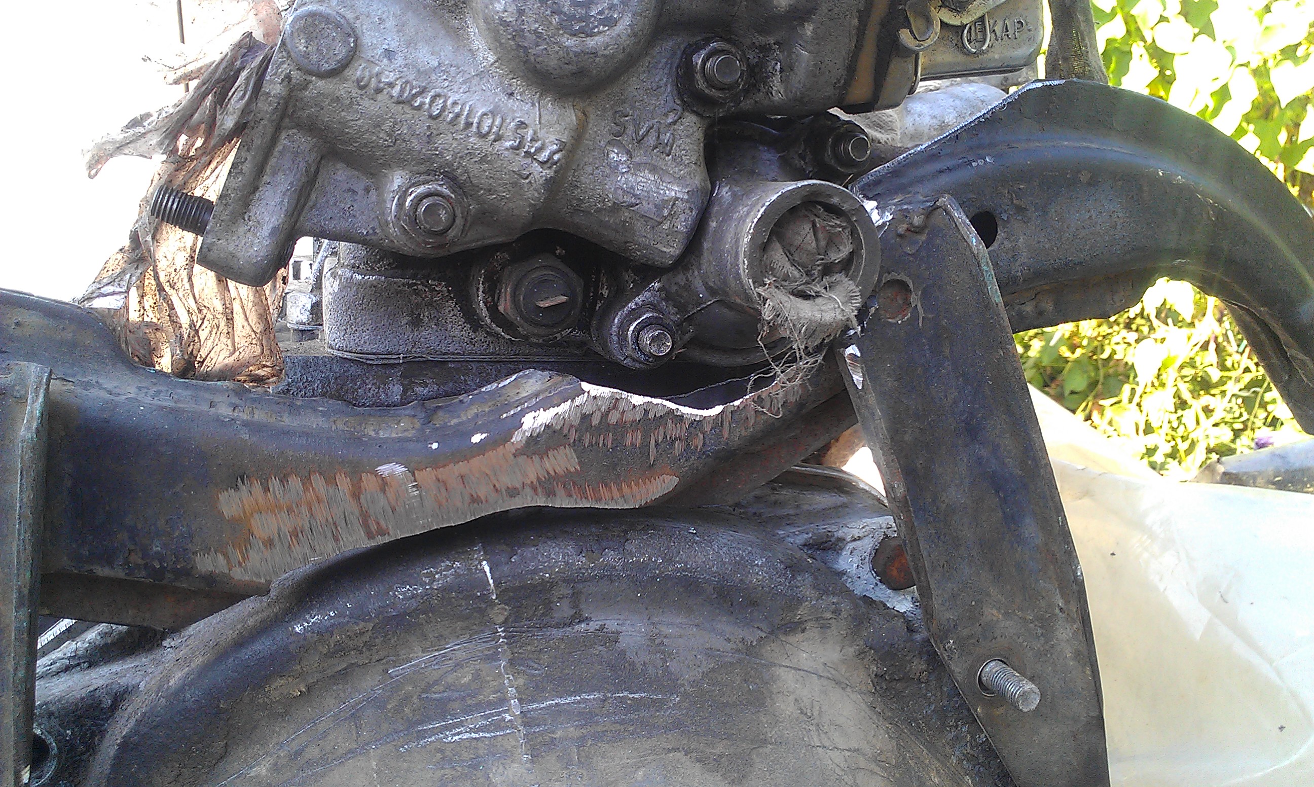

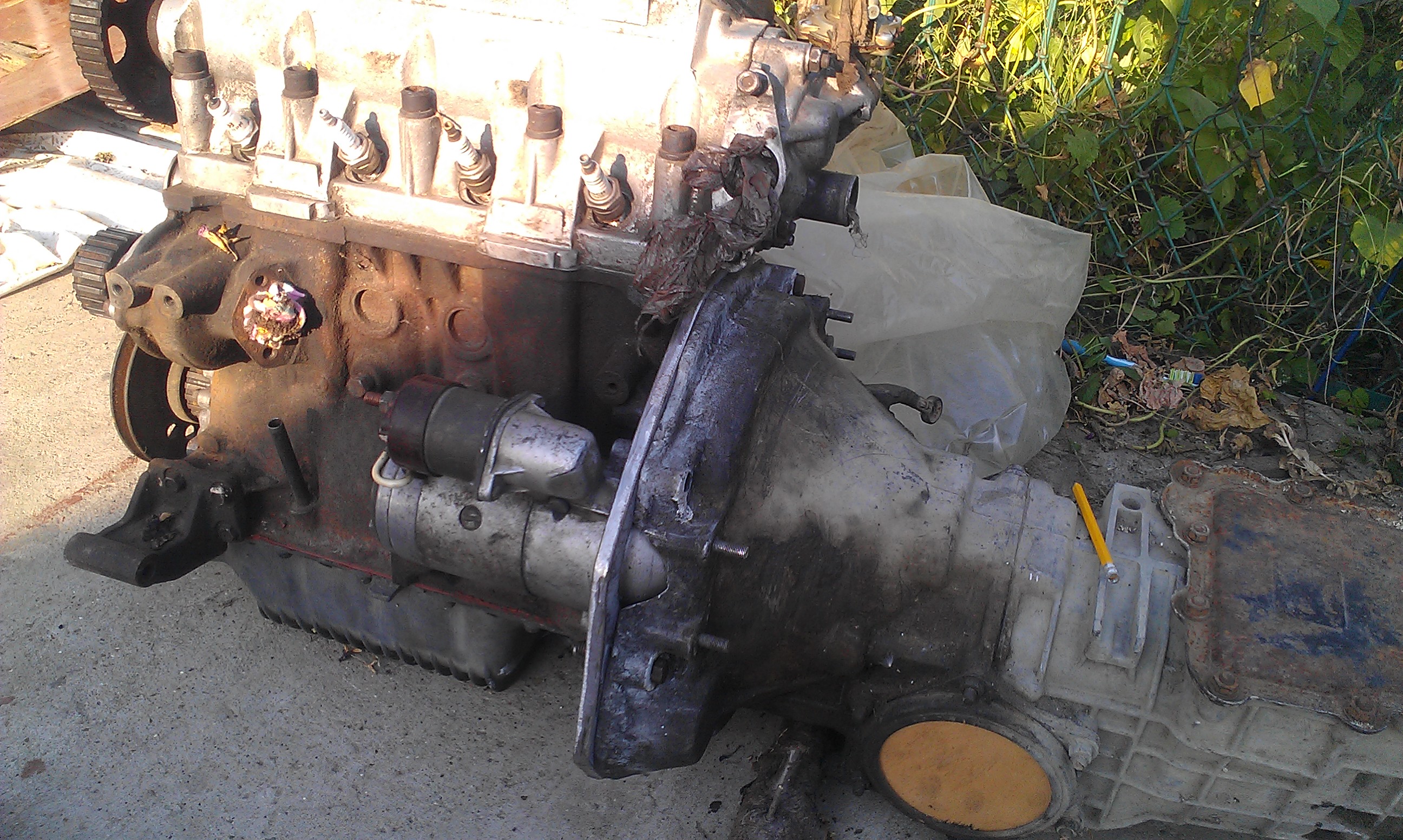

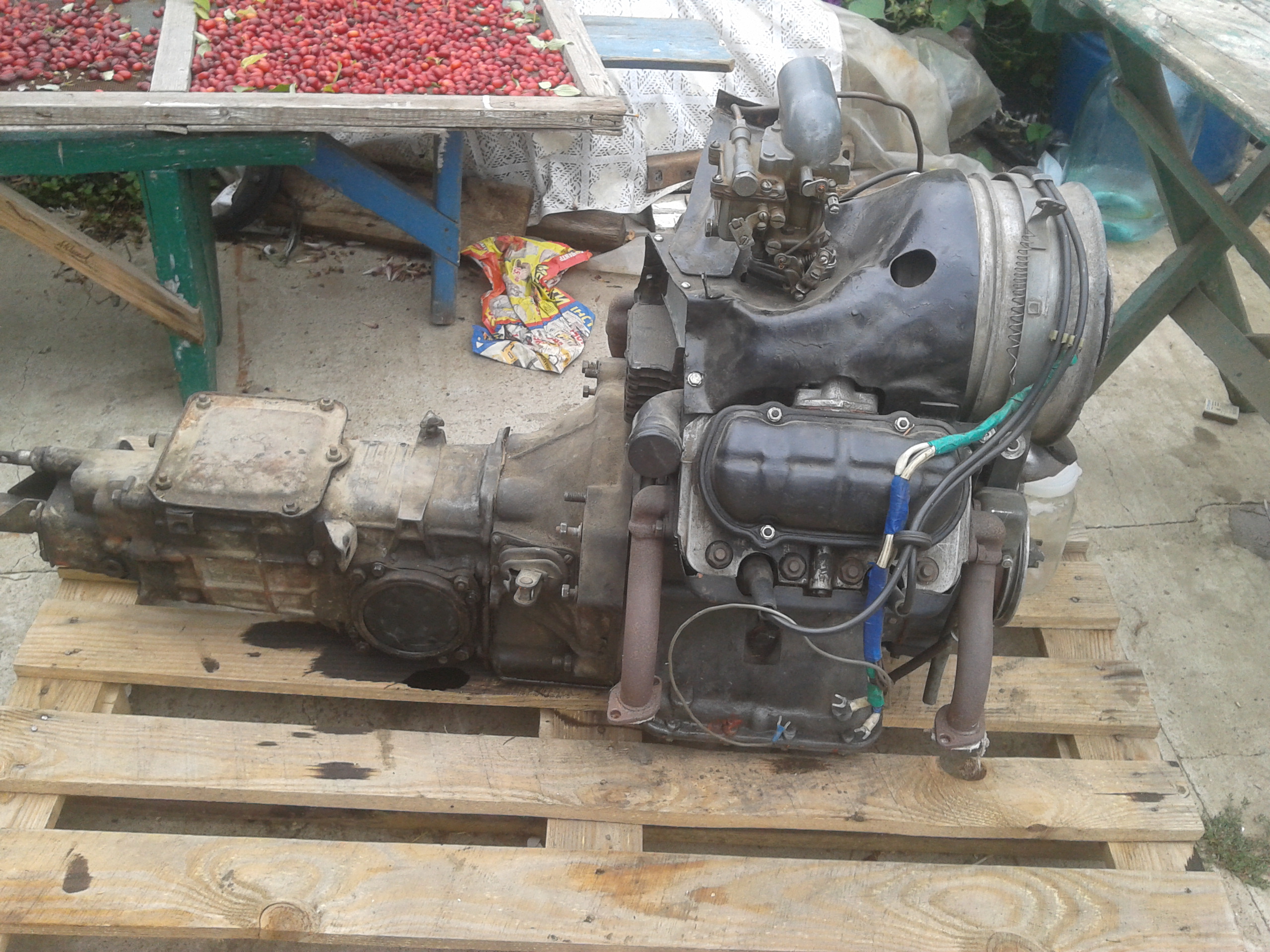

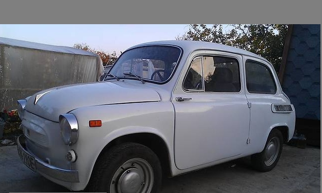

Вибачаюсь в адміна якщо не там розмістив тему!!! В 2009 році вже була проведена реставрація мого авто, але нажаль виникала одна і та сама проблема з двигуном (чотири лопнутих колінвали). Ось і вирішив удосконалити свій ЗАЗ. Що вийде, побачу по закінченню роботи. А поки фото що зроблено:
до реставрації після реставрації МЕМЗ 245 За допомогою перехідної плити, з"єднано двигун з коробкою від ЗАЗ 968. кронштейн коробки підігнано під двигун також "підігнав" кожух коробки під стартер.

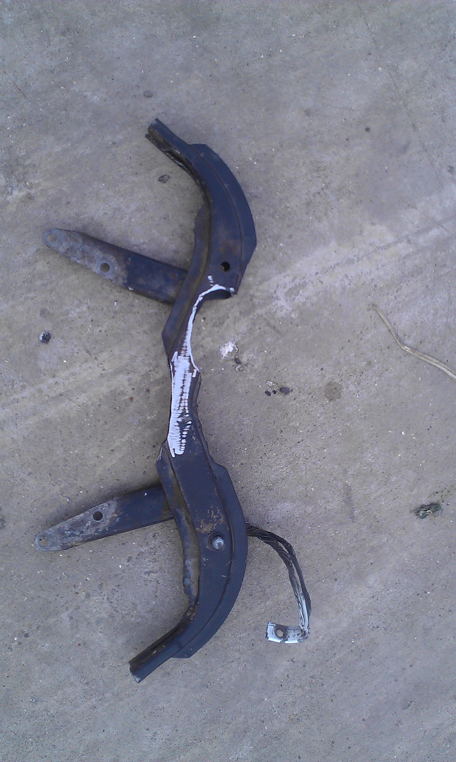

ПовідомленняДодано: 31 Серпень 2015 22:04    Заголовок повідомлення: поддержали 1 человек Відповісти з цитатою
чето мне не нравится ослабевшее коромысло((

ПовідомленняДодано: 31 Серпень 2015 22:08    Заголовок повідомлення: Відповісти з цитатою
chovchov Шановний робота ще не закінчилась,,,, не хвилюйся коромисло ще буде усилюватись!!!

Пока еще не поздно, советую купить неинжекторную лейку. Она меньше этой и позволит не кромсать кузов и по-человечески надевать патрубки на нее.
