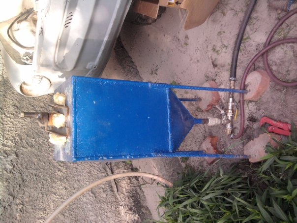

Собрал себе пескоструйку,времени потратил на неё прилично пока добился результата
Впечатления токо положительные
Был сварен из листоваго железа 3мм резервуар для песка на литров 40
при 8 атмосферах его чуток раздуло
засыпал 3 ведра просушенного на солнышке речкового песка и смог зачистить от битума вот такой вот участок
собрать потом смог правда ведра 2 писка
По компрессору скажу так,при 8-6 атмосферах снимает битум на ура ниже не очень но кузов с 6-5 зачищает от краски нормально.
Можно попробовать поставить сопло 2мм и думаю краска будет сниматься и при 4-3 атмос.

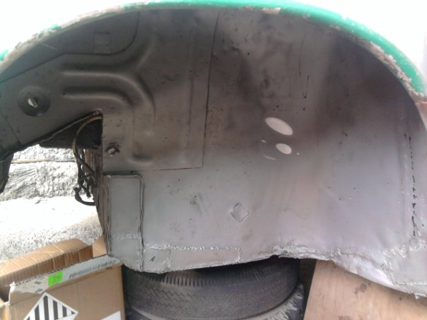

У кореша кузовщиа видел самодельный девайс. К самому дешевому пльверу приаттачена трубка на выходе, что б наростить "длину ствола" (что б песчинки получше разгонялись), сверху обрезанная литровая канистра из под масла\растворителя. Все. Песок тоже какой-то местный. Достаточно не плохо обдирает: было (справа), стало

enter1990 писав(ла):

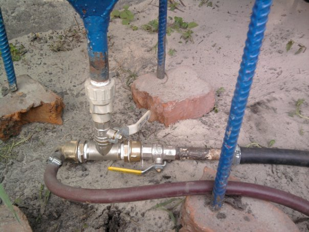

А что за тройник нижний использовал?
И я так понимаю, что воздух должен подаваться как к тройнику, так и непосредственно к пистолету, правильно?

Воздух проходит через тройник на прямую,к пистолету отдельно не подаеться,и так работает
воздух подается через красный шланг
Белым краном регулиркем подачу писка
перед жёлтым краном стоит твердо сплав диаметром 5 мм
У меня сразу к пистолету подается песочно воздушная смесь
