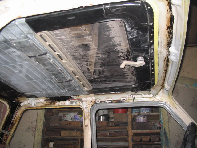

Это когда-то сделал Сержи. Из описаний вроде понятно что люк от Астры Ф. Воть...впринцыпе делов то, купить и резать. Ан нет, на разборках люки лежат насыпью, и где от астры а где от кадета никто незнает. Они идентичны, кроме роковых пары сантиметров...
Тут пытаюсь один купить, и что то мне кажеться что он именно от кадета.
Вот размеры 435/825 само стекло,если с уплотнением 438/828.
Утречком был в гараже и бегло померял.....широковат вроде сука...там как раз начинаеться загиб.
Че делатьQuestion
Может кто интересовался данной проблемой? ...

это часом не темно-синий с кадетовскими бамперами?
Если да то одним люком не обойдешсе. Он врезал вместе с частью крыши. Тоесть с донара вырезали пол крыши и вварили ее в заз.
Просто люк ты не поставиш , некуда привентить направляющие
А так чобы без гемора возьми самый дешовый и просто вреж его.
Будет открыватся только вверх.

Насколько я понял там не часть крыши от донора бралась, а оббивка потолка.

Да я просто фотки видел. У этого жужа крыша пошпаклевана вокруг люка. А с полгода назад друг говорил, что на шоху взял себе люк точно также с частью крышей, только он еще не вваривал.
Хотя лучше чем сержи некто не скажет

Вот нашел

Ты прав Smile В плане куска крыши....можно купить с разборки, а можно из нашей выгнуть рейки. Для кузовщиков работа не пыльная. Но полюбе погемороиться прийдеться.
Вобщем с изгибом Сержи сам нашел выход, люк от Астры Ф. Причем не просто затычка, а именно люк. Отсюда и будем отталкиваться, а точнее попытаюсь повторить его подвиг....
Из нажитой инфы скажу что покупка б/у люка реальная проблема. Почти у всех рассохшаяся резина + купить весь комплект скопом непросто. Разборки тут не рулят, лучше самому выпилить с разборочного донора. Вобщем пошел по граблям шишки искать...

теперь и я стал счастливым обладателем такого люка как на фото.
правда люк не панацея и стоит дешево, а вот гнуть буртик из нашей крыши реально непросто, + нужно что то мудрить с креплениями.
пока пробиваю вариант крыши с разборки, если не выгорит буду мудрить....

То что я говорил. В таких моделях люк является частью крыши.
Поэтому не парься ищи крышу. Геморно на родную крышу такие люки крепить.
На донаре, там же все: направляющие, поддержки, прокладки, водосливы. Вобщем полный фарш. Самому мудрить ну его к чертям

Вобщем люк, он идет в сборе + панелька под ручку, все сливные трубки и болты обошлись в 60 у.е. Цена не самая низкая, но мне с хорошими уплотнителями достался, нетекший короче.
Впринцыпе по установке (покупал у человека занимающегося опелями) он сказал особых проблем нет. Выгнуть буртик для люка, а не просто вырезать дырку и к крыше подварить пару креплений под болты (гайки наварить). Сержи перенес ребро потолочное дальше и к нему тоже зафиксировал люк. Впринцыпе кто дружит с железом сделают невопрос, я сам делать небуду, потому мне проще купить кусок крыши, дешевле будет. Сейчас ищу какую-то крышу с "браком" а то хорошую крышу на куски не режут, а продают со стойками и пр, стоимость порядка 100 у.е. Вобщем к весне буду с люком 100%.

Не, не потолок а именно крышу. Там запара с выемкой под люк, самому ее повторять непросто да и долго. Я пойду путем Сержи, куплю Крышу от автомобиля, и вырежу необходимую часть с креплениями и выемкой и вварю. В течении месяца постараюсь на показать Smile
