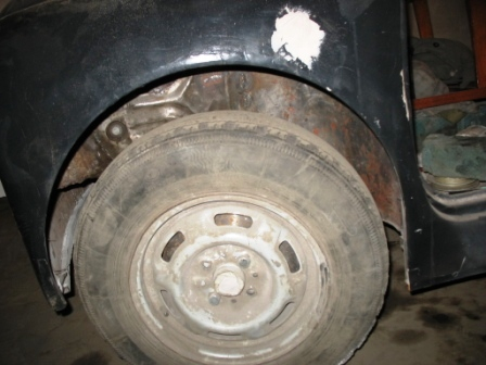

[img]http://zaz.kiev.ua/forum/gallery/?do=sf&g=23212&a=3927&f=52302[/img]

КАКИЕ У КОГО МЫСЛИ?
ИНТЕРЕСНО ПОСЛУШАТЬ.

Это што родная И-151?

На ВАЗо дисках 151-я? Shocked
Я не спец по этим вопросам =) Смотрится хорошо. Сам делал?

ОТВЕЧУ ПО ПОРЯДКУ
ДА НИЧЁ...
РЕЗИНА-НЕ ЗНАЮ КАКАЯ НЕ СМОТРЕЛ...
ДА,ДЕЛАЛ САМ.
НАСЧЁТ БЛИЖЕ К ОРИГИНАЛУ-НУ НЕ ЗНАЮ..
ПО-МОЕМУ КОПЕЕЧНЫЕ АРКИ БЛИЖЕ.

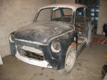

ДАЮ ПОСКАЗКУ-ТРУБА КВАДРАТНОГО СЕЧЕНИЯ ИСПОЛЬЗОВАЛАСЬ ШИРОКО...

Very Happy ЕЁ НЕ ТОЛЬКО В САЛОНЕ ДО ХРЕНА.
ЖУЖИК МЁРТВЫЙ БЫЛ.
НИЖНЮЮ ЧАСТЬ КУЗОВА ОТРЕЗАЛ-САНТИМЕТРОВ 20 ОТ ПОРОГОВ И ВВЕРХ.
ДЕЛАЛ РАМУ ИЗ 40НА25.
А ДНИЩЕ-ПОЛИК БАГАЖНИКА ЖИГУЛЕЙ.
