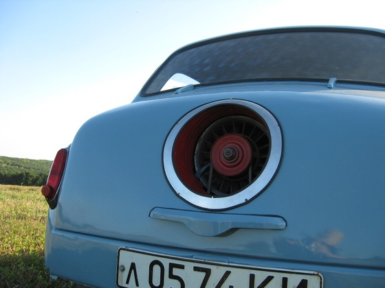

У меня на Горби " почтовый ящик" срезан и обрезаны части "ящика" изнутри капота, дырка закрыта решеткой. Стоит гена 968: отрезаны штатные крепежные уши и немного подпилены боковые выступы на крышке мотора. Гена закреплен штатным хомутом. Капот закрывается без проблем.
Фото вот http://fotki.yandex.ru/users/uraabc/view/210614?page=4
Верхний кожух 968 с доработками. При темп. за бортом до 30 и активном стиле езды темп. масла выше 90 не поднималась.
Фото вот http://fotki.yandex.ru/users/uraabc/view/226763?page=4
Пи.Си. Этот ужас из гофры впоследствии выброшен за ненадобностью.
На крайняк можно и "верх" гены слегка срезать.

maks-mt
Зареєстрований: 27.07.2010
Повідомлення: 511
Звідки: Харьков,коротыч
Моє авто: ЗАЗ-965 Яшка,ЗАЗ-968А Ласточк
ПовідомленняДодано: 24 Липень 2011 19:33    Заголовок повідомлення: Відповісти з цитатою
когда делал свои воздуховоды,расчитывал не на мёртвую зону а на то чтоб горячий воздух по кругу под капотом не гоняло,на лето ставлю второй воздуховод их вообщето два,на зиму один снимаю потому как не оч удобно до печки подлазить!а вот за поддон двигателя чёйт оно у меня не сраслось некуда мне его тулить там итак щели минимальные!
