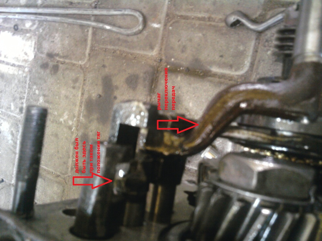

Решился вопрос с КПП, все же пришлось двигло снимать...
Причина была в том, что при включенной задней передаче, рычаг переключения остался в зоне передних передач. скорее всего кто-то игрался через верхний лючок с переключением... Пришлось коробку немного подразобрать чтобы понять где собака порылась. Smile
Но на этой новой коробке на первой передаче машину, как и со старой, тоже начинает колбасить если обороты двигателя почти как холостые или высокие. Буквально один раз у меня получилось плавно тронуться с первой передачи поймав благоприятный режим. По мануалу написано, что в первой передаче отсутствуют синхронизаторы. Это ли причина таких дерганий?
Пока также стартую со второй
