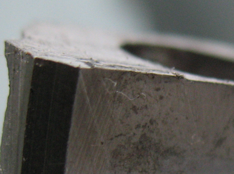

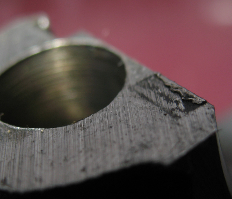

Непонятно, тк поверхность стыка шлифованная и под заусенцем тоже, см фото.
Толщиной он на глаз около 0,05 мм.
В собранном состоянии вкладыш на него точно давит (именно вкладыш тк напротив этого места в верхей части шатуна проточка под замок), а видно это по "выдавливанию" металла нижней крышки в сторону отверстия вкладыша - есть так сказать "наклеп" в районе заусенца на шлифованной поверхности отверстия вкладыша.

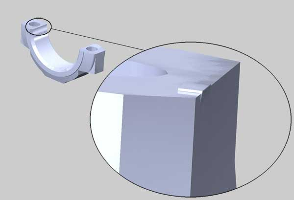

Если интересует деформация самой постели - да она есть в виде небольшого выдавливания под заусенцем, но настолько небольшого что видно только если смотреть на постель под углом как на зеркало - думаю менее 0.01 мм...
Вот попробывал нарисовать
