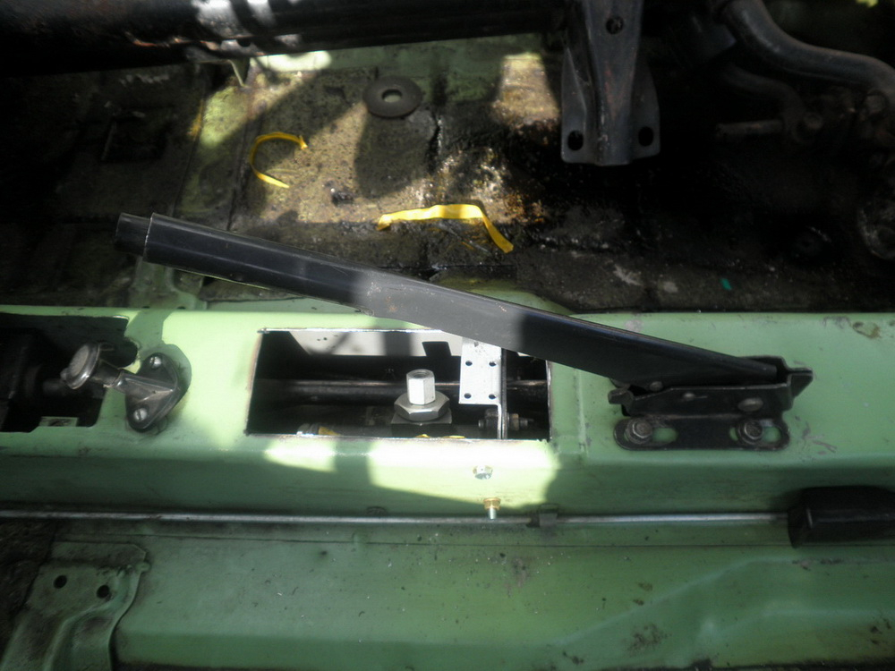

поставил гтц от уаз в качестве гидроручника но поднять рычаг не могу даже на один зуб

возможно что то напутано с рычагом, точнее с моментом передачи сил с ручника на цилиндр

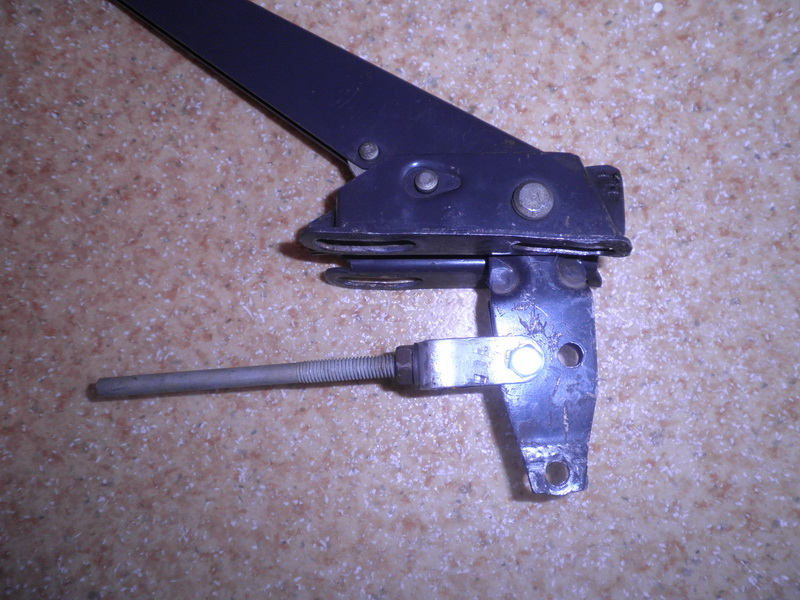

передаточное отношение мало...надо удлиннить снизу привод

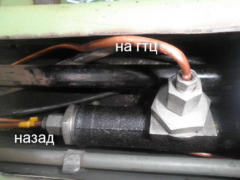

P.S. А трубки туда вкручены, с главного тормозного(задний контур) на вход волговского?

Трубки подключены все правельно, систама прокачена. .

было так

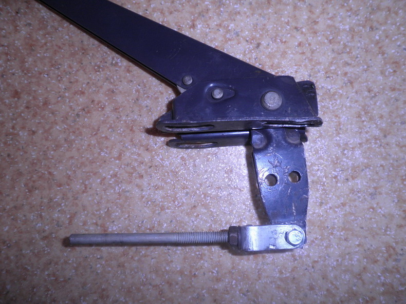

переделал
результат: рычаг стал подниматься на 4 зуба

Тебе нужен ГТЦ для ручника с меньшим обьемом, я писал выше, поставь от 965-966 ГТЦ, он же ГЦС 968 - 968М, у него меньший обьем(но хватает на 4 колеса 965-966), можно будет выше поднять ручник и потребуется меньшее усилие.

дело не в объеме, а в диаметре поршня. чем больше поршень, тем меньшее давление развивает цилиндр при том же усилии, и тем больше нагрузка для одинакового давления. раз уже поставил - пусть будет, только длиной рычага играться теперь можно. 4 щелчка, в принципе, нормально. но вот удобно ли? как по мне, лучше б у ручки был большой ход, но очень большое развиваемое усилие, чтоб можно было легким движением руки срывать задние колеса в блок
