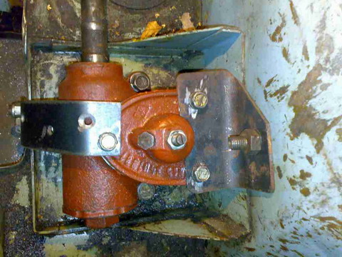

А можно сделать усилитель, как у меня, и забыть про боковой болт. Оставить его только для того, чтобы масло не вытекало. Ссылка на галерею: https://www.zaz.kiev.ua/forum/gallery/?do=sa&g=674&a=3893
Уже не раз рекомендовал, и ещё не раз порекомендую.

слабоват усилитель. чтоб он работал, надо по бокам треугольные косыночки приварить. без них это просто грязезащитный щиток

Не нужно никаких косынок. Можно и вообще вертикальную часть убрать, если нет заготовки такой длины. Косынки нужны в том случае, если полик сгнил до такой степени, что рулевой механизм вращается вместе с рулевым валом. А он вращается вместе с валом сошки, что воспринимается как повышенный суммарный люфт в рулевом управлении, ухудшение обратной связи и т.д. Для предотвращения такого вращения и нужен боковой болт. Мой усилитель как раз и предотвращает такое вращение. Да и вообще, согнуть нержавейку толщиной 3-4 мм и в тисках трудно (снова к вопросу о косынках). А уж когда рулевой механизм получается зафиксированным в своеобразном коробе (снизу полик, сверху моя накладка, и с боков тоже металл)... В общем, тут нужно просто поверить и проверить (и потом забыть про болтание рулевого механизма). В конце концов, я фуфла не выкладываю.

редуктор крутит в разных плоскостях, и вокруг оси рулевого вала, и поперек.
если делать усилитель - то с косынками. гнутый плоский лист никогда еще ничего не усиливал. полумера...

Жаль, далеко друг от друга живём. Приходится на словах доказывать, а не на деле. А может, причина в том, то ты, Лекс, на М-ке ездишь, а у меня "ушастый"? Конструкция то ведь разная. У меня и картер чугунный, а не дюралевый, и брызговик совсем другой, и усилителя штампованного нет, как у тебя? Ни в коем случае не хочу тебя обидеть, но мне кажется, ты всё-таки немного опрометчив, не видя моей машины.

LEKS это реально работает, я себе сделал хоть и немного примитивно, но зато теперь забыл как следить за затяжкой редуктора, все держит мертво.

посмотри на фото САСа. на родной усилитель горби. видишь косыночки по бокам?
а то, что крепеж не раскручивается - не показатель. у меня и без "усилителя" не раскручивается

Аналогичные косынки есть и у меня, и тоже "по заводу". И ничего они не дают. Потому что прогибается брызговик. И дополнительно наваренные пластины не помогли. А поставил усилитель - и всё. Какие бы шины не стояли, какое бы цепкое покрытие не было под ними, и пофиг какая нагрузка на передок - редуктор теперь действительно неподвижен. Вот и вся реакция. Может, в других случаях плоский усилитель и не сработает, но у меня сработал. Чего и другим желаю.

SAS писав(ла):
Процитировал сам сабя, чтобы добавить: усилитель нужен в том случае если посадочное крепления редуктора разболталось (разбилось), если же посадочное крепления редуктора в норме, то никакого усилителя и не нужно и ничего не разкручивается.
У меня же упущен момент, посадочное место разболталось, скорей всего поездил на не затянутом, трещин нет, но периодически разкручивается, вроде бы нечего варить пока, ну вот пока усилитель решил эту проблему.
