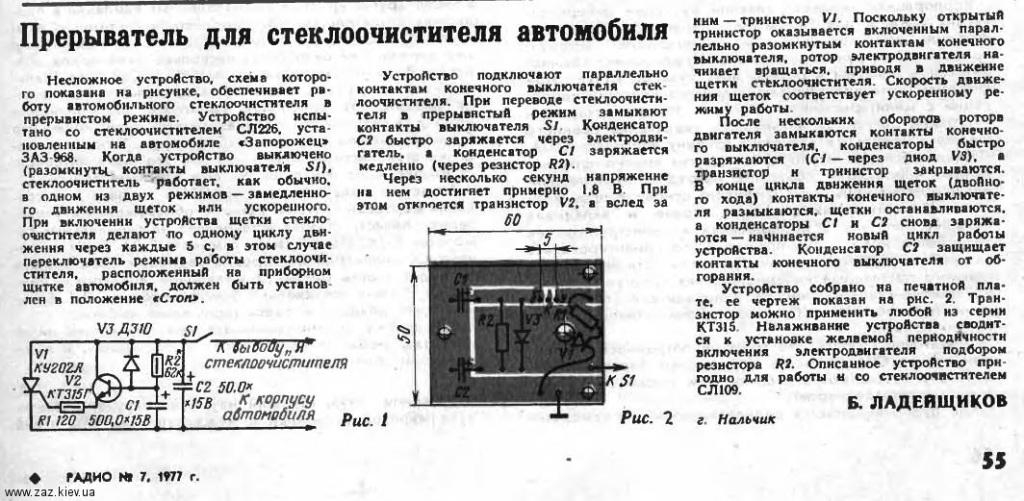

Поройся в нете, на форуме жыгулистов и маасквичистов.Там ничего сложного, гед то в За рулеме тоже было.Реле цикличности от другой машины лепить, или просто на резисторе собрать схему самому.

На Таврию продаётся готовый девайс для прерывистого режима работы с плавной регулировкой от 1 до 15 секунд. Монтируется без проблем.
Поспрашивай в магазинах или на рынке.

+1
Схема простая и надёжная. Проверено на ЗАЗ 968. За не менее 5 лет проблем не было.

Намного проще собрать простенькую схему ( в интернете полно). Можно даже с регулируемой паузой.
