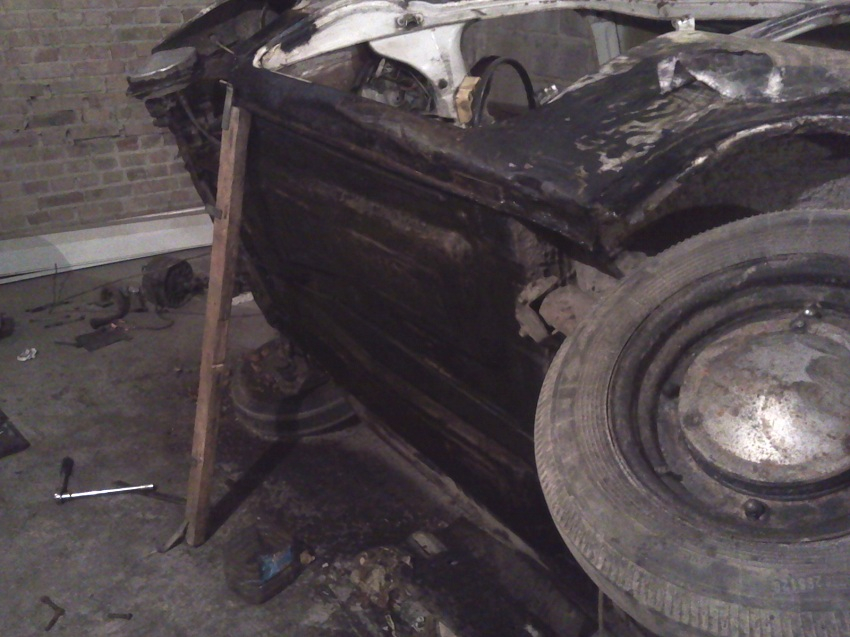

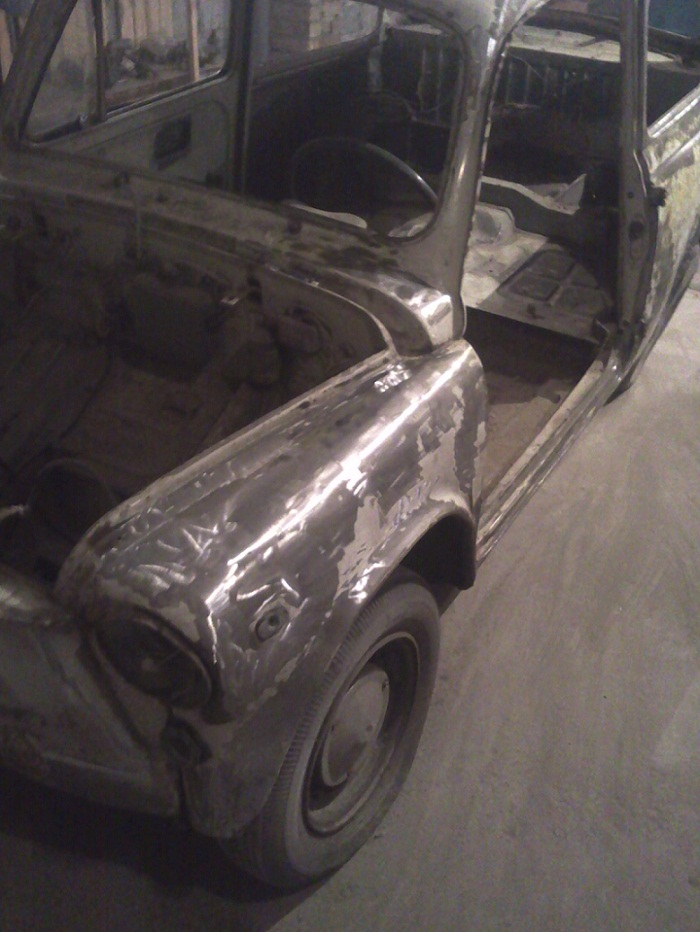

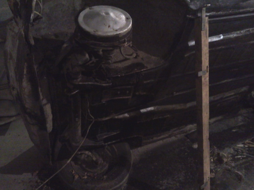

Нашол Первые дни с 10.01.2012 по 13.01.2012,
Проверяли в каком состоянии метал и в частях де была ржавчина оказывается не везде. и практически поверхносная.
Позже выложу фотографии Перевернул на Бок. Зачистка животика. Обработал Ортофосфорной кислотой. Фото Позже когда будет закончена работа по замене пружин, армотизаторов , и обработано чем-то пока выбераем (битум, мастикой либо смолой вобщем смотрим что будет и что лучше... пка работа стоит из-за материала на днище.

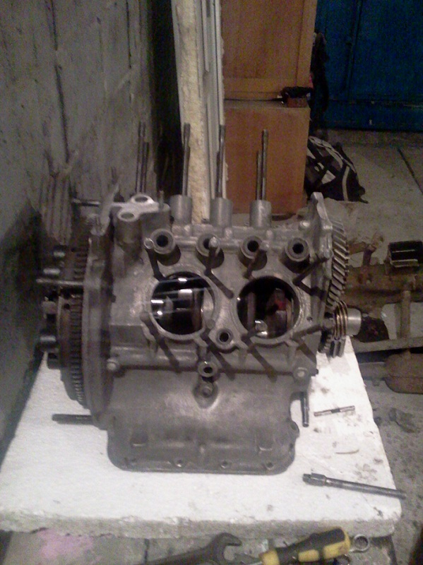

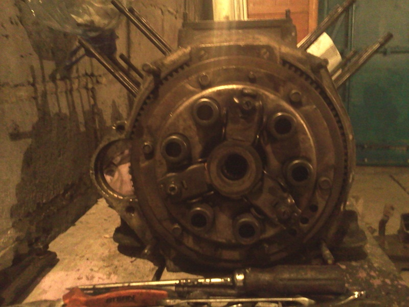

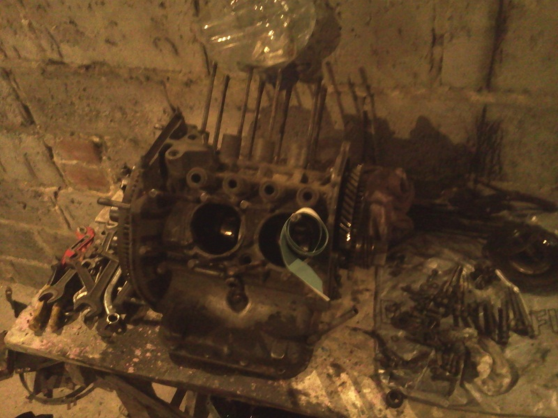

чищю двигатель
Очишены отполерованые цылиндры вставлены новые кольца.(полный комплект)
В прокладке вырыла канавку шарик оО как он туда попал не понятно...
После чистки
Переточили колен вал из-за шарика убрали канавку проверили все посадки.
Дальше будут фотографии карбюратора нужно дочистить в него столько гадости набросали... и полностью проверить просмотреть проводку. А также почистить Трамблёр, генератор и котушку зажигания в с неёё выливалось много воды.

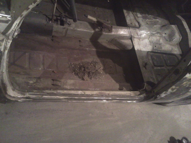

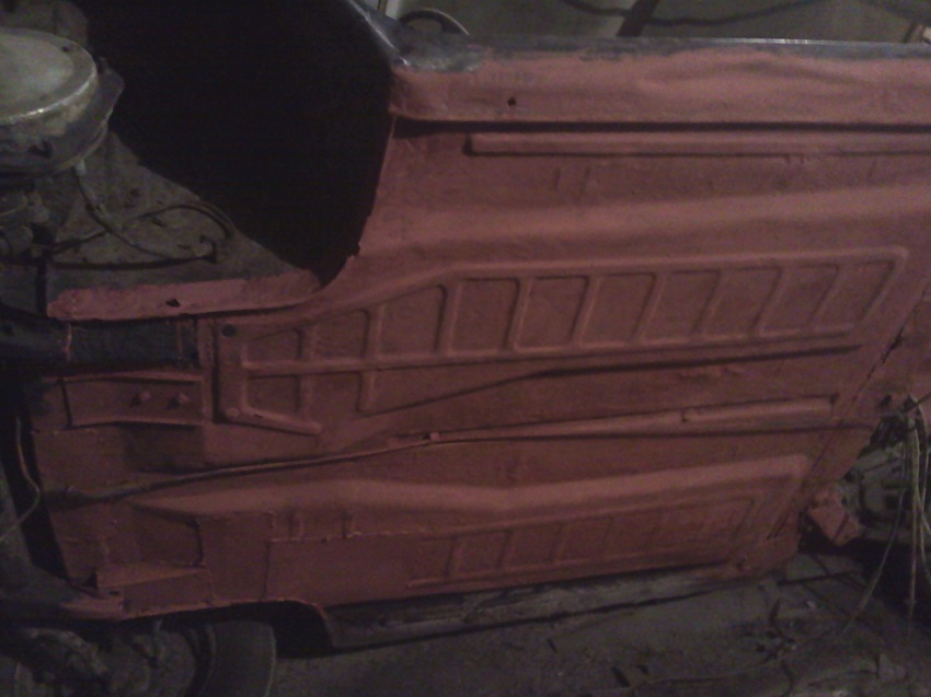

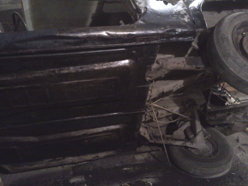

Выкладиваю Фотки Пуза.
Отчистил Дно (Дно было обработано До меня ортофосфорной кислотой, покрыто антикорозицийным хим волокном. , и после тонким слоем битумными листами покрывали дно.
Всё это дело убрал как оказалось дно было совершенно чистое без всякой ржавчины, лиш проблема была в нутри салона,( в салоне была лужа воды что и привело к ржавению и появлению дырок...
Всё аккуратно зачистил нашол все дырки. Обработал Ортофосфорной кислотой подождал минут 20-30. Всё дно практически отчистилось смысл это всё дело и Начел обрабатывать ТАМАКом, эффект очень понравился.
Дальше следует по работам корпуса.

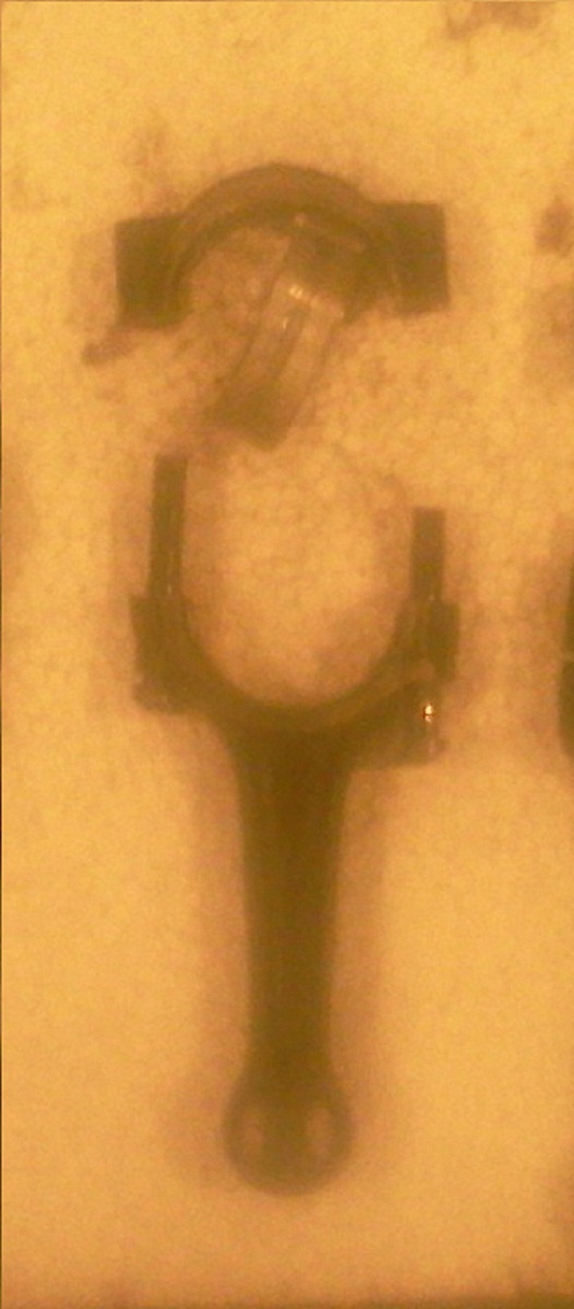

RoDressiL ДоХтОр БоЛгаРко
Статус: Offline Зареєстрований: 11.01.2012 Повідомлення: 59 Звідки: Kiev Моє авто: ЗАЗ 965В е
Додано: 24 Лютий 2012 10:54 Заголовок повідомлення: |

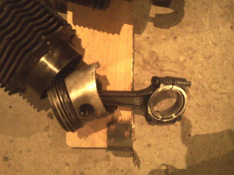

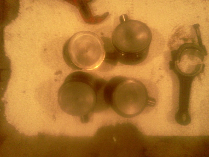

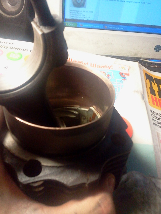

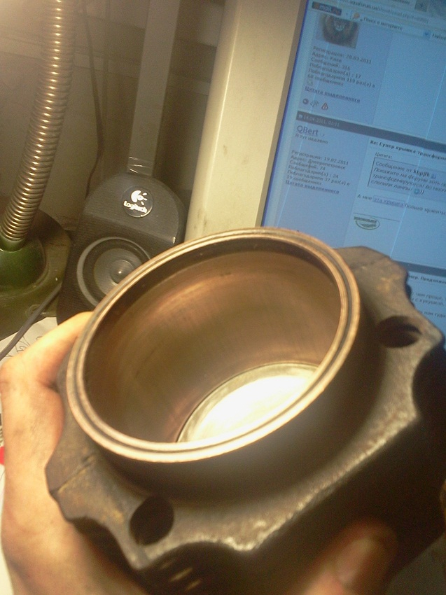

Обработал поршни,цылиндры, колен вал, кольца, шатуны, вкладыши, клапана. Кэсоном,
Пока успел с фоткать поршни с цылиндрам.. заряда больще нехватило.
Позже когда буду в гараже дофоткаю и выложу всё разложеное к сборке.
пока поршень и цылиндр

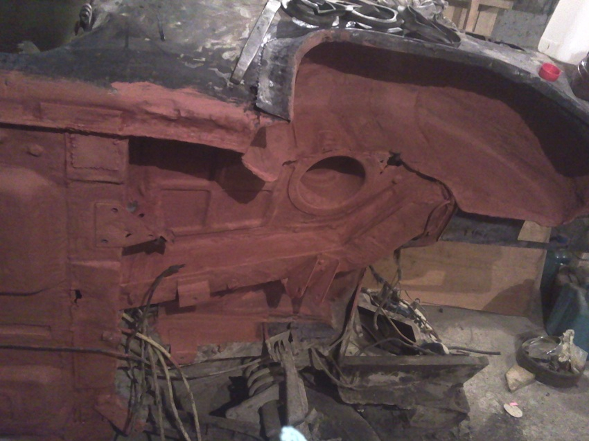

Первая обработка Тамак .
Есть дырка прокладочного метала возле стакана не существенно но есть иакже с другой стороны второго стакана
Вторая обработка ТАМАК, первый слой смыл содой, Покрыл второй очень впечатляет ржавчина уходит, Снял рычаги, замена салент-блоков покраска

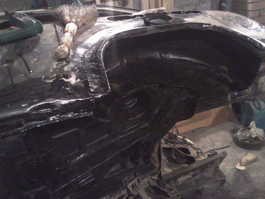

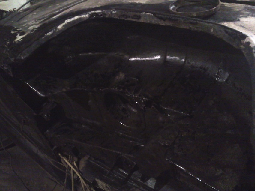

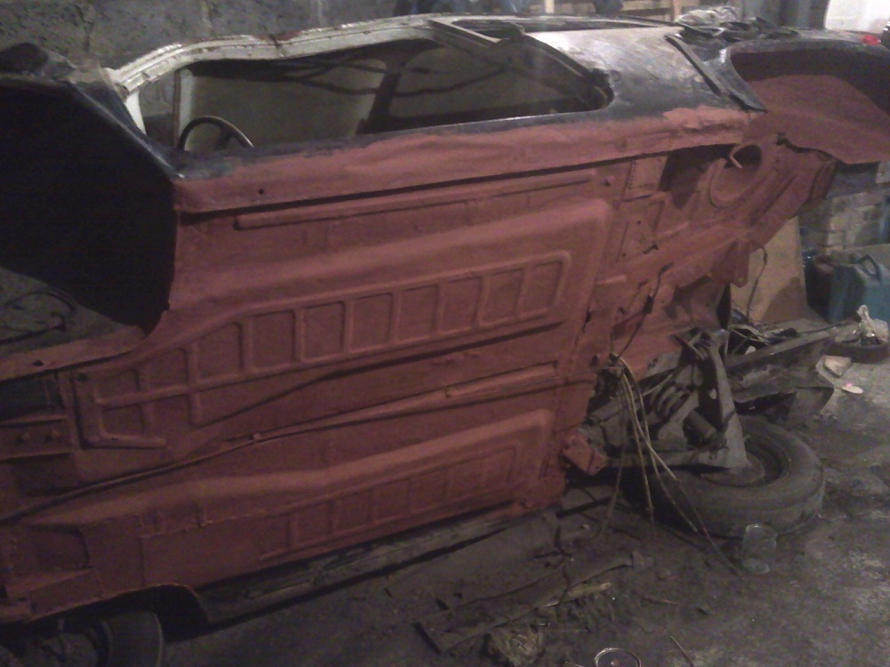

После обработки ТАМАКом (в 3 слоя) после высыхания, начел покрывать Грунтовкой. Делал это кисточкой) более удобней и без всякой пыли).
Высохла примерно через 30-35 минут покрывал ГРУНТ в 2 слоя.
третий будет финишная, с добавками и примесями, а об этом позже.

это два слоя кислотного грунта?

Додано: 11 Березень 2012 20:42 Заголовок повідомлення: |

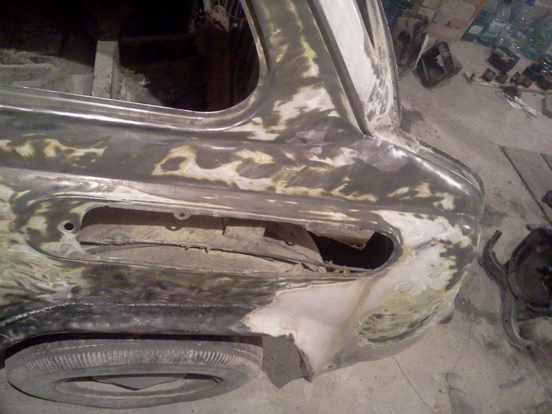

А поварка после грунтовки?? не до нее? и порог вытянуть бы пока на боку, так удобнее.
И что с коробом(от которого крыша начианается, водосток вдоль него идет) на пред.последней фотке?? обман?

Додано: 12 Березень 2012 01:15 Заголовок повідомлення: |
| Vadooo писав(ла): |
И что с коробом(от которого крыша начианается, водосток вдоль него идет) на пред.последней фотке?? обман? |
после грунтовки были заварены и наложены латки с метала, после нагреты до высыхания и после остывания до температуры 25-28 градусов, выла наложена латка с стекло волокна.И те места где есть дыры где были мелкие дырочки от 1 мм до 10мм, всё было заварено точками и зашкурино,в тех местах где есть дырки (было отполирована заново, заварено и покрыто снова ТАМАКом, Грунтом и сделана латка с стекло волокна и эпоксидным клеем ибо в тех местах постоянно проблема с водой и грязью, Это фотографии старенькие.. буду искать еще и докладывать новые. Так как машина уже стоит на своих 4 колёсах и буду начинать делать морду снимать балку рулевую, левое , правое крыло. и обрабатывать типа "кастрюлю" морды. там проржавело всё.. особенно правая сторона пассажирского места.
Крыша будет выравниваться гидравликой, канавки для багажника и слива воды с крышы, будут перевариваться вся левая сторона гнилая.
Пока привозили с ремонта Сварку занимался доводки до ума проводку, (именно, поставить габариты, поворотники, Стопы на свето диодную основу.) и полностью покупал новые провода получилось около 15и разных цветов. от 4 метров до 6.5 метров.
и нашол двух контурный тормозной цилиндр который подходит практически без переделок на мой горбик. Также прикупил еще грунта,
ГРУНТ АНТИ-КОРОЗИЙНЫЙ КОЛОМИКС
https://www.colomix.ru/catalog_2_p_4.html
не плохо покрылся слоем и сохнул быстро. что на 8-11градусов в гараже мне в плюс. +
И прикупил Анти-Гравий НОВОЛ, и Резинобитумную мастику
Антигравий покрыл примерно слоем около 1-3 мм. Сверху Резинобитумную мастику. вродь не плохо покрылось. нагревал горячим феном до 29 градусов, чтобы вся влага и холодные метал не создавал кондесат, зимой прохладно. После покрытия немного прогрел Резинбитум, для более лучшей сцепки с слоем антигравия.
Порог был вытянут после проварки , в пороге была трещина.
