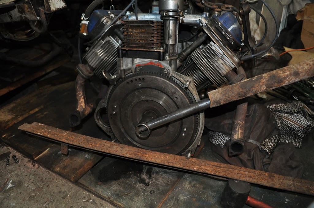

Снял маховик.

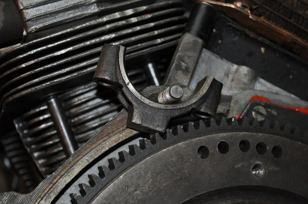

Очень удобно стопить маховик частью шатуна

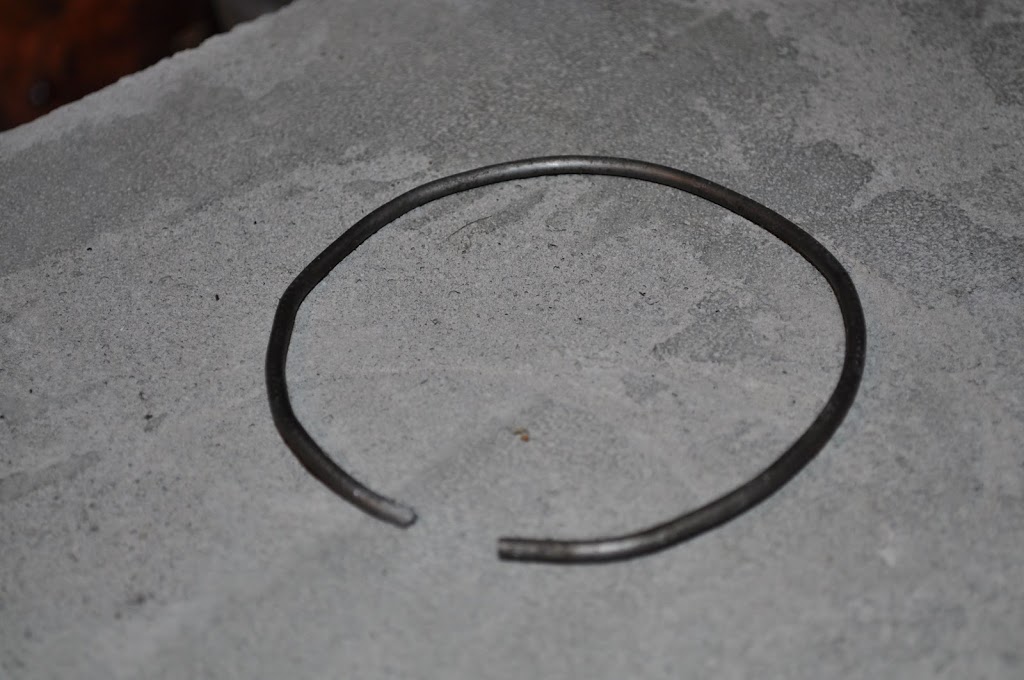

Взял электрод (2мм) обстучал обмазку. Выгнул его кругом под сальник (диаметр 90 мм). Но оставил вырез под слив масла. (- 15 мм от диаметра)
После этого

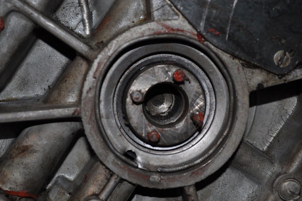

Вставил получившееся кольцо в посадочное место сальника. Необходимо, что бы вырез в кольце совпадал со сливным отверстием в картере (на фото немного не так).
НА сальнике снимаем пружины и укорачиваем её примерно на 7мм. Если сальник надёжный, то в принципе не надо. Если укорачивать, уменьшаеться ресурс сальника. Но повышается маслосгон.
И после этого Вставляем на место сальник. Как видно на фото, сальник поднялся примерно на 2 мм. Что нам и требовалось.
[/img]
И не забудьте про стрелку на сальнике (на фото в верху сальника ). Она должна показывать в лево (как на фото.)
