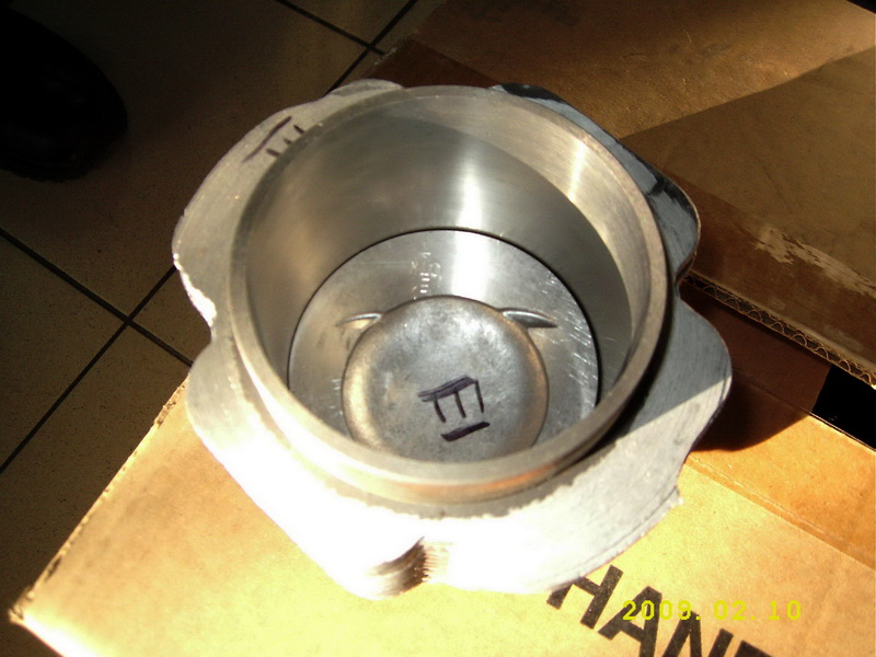

Ну расскажи-то, хоть по виду смахивает на запресовку в родные ребра гильзы большего диаметра.. или это все-таки 78-79?
Hell-Racer †
Додано: 24 Березень 2009 14:02 Заголовок повідомлення: |
82мм, поршень тайговский. Расскажу чуть пожже, ибо надо на бежать
А что конкретно интересует?

Первый-то я знаю.. так и хочу поступать
Расскажи о втором подробнее. Ты считаешь их взаимозаменяемыми?

Додано: 24 Березень 2009 14:11 Заголовок повідомлення: |
| Hell-Racer писав(ла): |
А что конкретно интересует? |
как делал?
какие трудности?
фото
ну и более конкретно:
гильзу от чего брал?
перед напресовкой ее точил? (внешний и внутренний диаметры)
низ родного цилиндра подрезал? или туда, тоже, напресовывал?
что думаешь делать с охлаждением?
Двигатель уже ездил с такими переделками?

Цилиндры пренадлежали Боде.
Я намалевал чертёж и отдал их точить мастерам. Обошлось в 320 грн. Низ цилиндра обточен до 86мм и подрезан. От верхнего среза до рёбер расстояние увеличено, ибо хачу перейти на 95/98-й бенз. Головы будут усажены на 4мм.
Проблемы: не смогли проточить "воздушный замок" - кольцевая впадина на верхнем торце. На шатунах верхние бобышки надо сточить почти под корень, бо клинит о поршень....
В гильзы ничего не впрессовывал.
Кстати, Неончик продавал 3 комплекта таких гильз, а Вы его забросали гнилыме помидораме и йаблокаме.
С охлаждением: прежде всего выбросил родной маслянный радиатор. Скоро мне выточат переходник на маслофильтр и я буду думать с радиатором другим.
Мотор не собран, фотика зафотать нет.
el_fuego Маньяк-одиночка
Додано: 24 Березень 2009 15:21 Заголовок повідомлення: |
так и не понял, менялась гильза, или на родную серьху и снизу напресовывалась другая, или точилась родная и все?
А спрашивал я про охлаждение самих цилиндров
Hell-Racer †
Додано: 24 Березень 2009 15:26 Заголовок повідомлення: |
точилась родная
Охлаждать цилиндры буду организацией потоков воздуха. Ещё думаю о масляных форсуночках...
Додано: 24 Березень 2009 15:36 Заголовок повідомлення: |
На фото что-то уж слишком большая толщина стенок ( если точить родные безо всяких напрессовок, то толщина стенок (86-82)/2=2 мм ) да и фото на мониторе какое-то интересное
хорсунки и меня интересуют, только из мыслей, пока, ничего конкретного

Hell-Racer †
Додано: 24 Березень 2009 15:43 Заголовок повідомлення: |
у них внешний диаметр был более 90мм...

Додано: 24 Березень 2009 15:56 Заголовок повідомлення: |
у них внешний диаметр был более 90мм...  |
а сверху, тогда, до скольки сточили? Что там за канавка?
