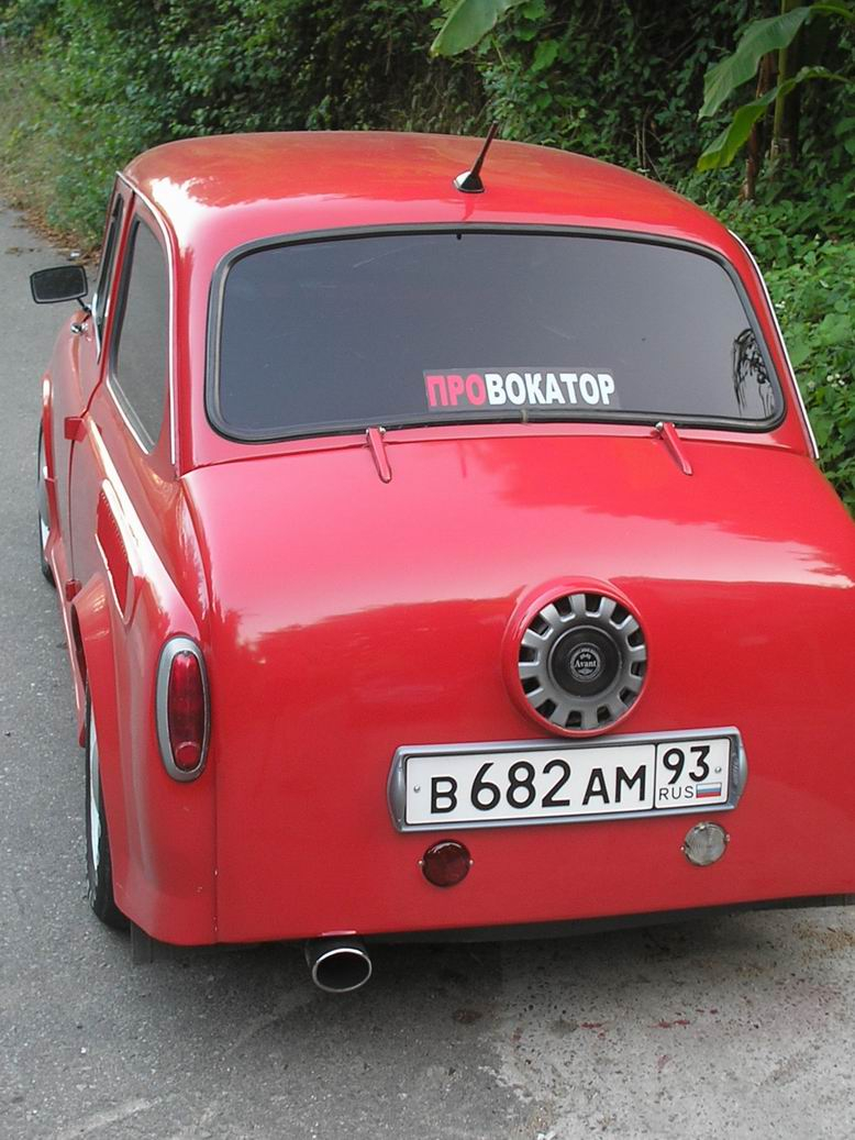

скажу про свою крышу - было ооооочень кривая, думал даже вваривать кусок 2101 крыши. но выстучал придал форму и жесткость при помощи полосок ДВП и монтажной пены и подпорок в пол, потом намазывал хорошо и тер, тер, тер 4 кг шпакли ушло, скоко осталось на кузове - не знаю. Вот за 5-7 лет не одной трещины на крыше, изнутри вот вибропластом М2 и сплэном 10 мм. В дождь в машине тишинааа... Smile

Зареєстрований: 28.05.2006
Повідомлення: 2501
Звідки: г. Сочи
ПовідомленняДодано: 15 Січень 2010 02:13    Заголовок повідомлення: Відповісти з цитатою
нет, сама по себе крыша очень жесткая, благодаря форме. Если она сильно побитая и после рихтовки металл "играет" тогда есть немного. Но можно автогеном с местным прогревом снять напряженность.
Повідомлення: 2501
Звідки: г. Сочи
ПовідомленняДодано: 15 Січень 2010 02:19    Заголовок повідомлення: Відповісти з цитатою
а моя была вмята ниже оконных проемов, так что представь. вот что вышло.
