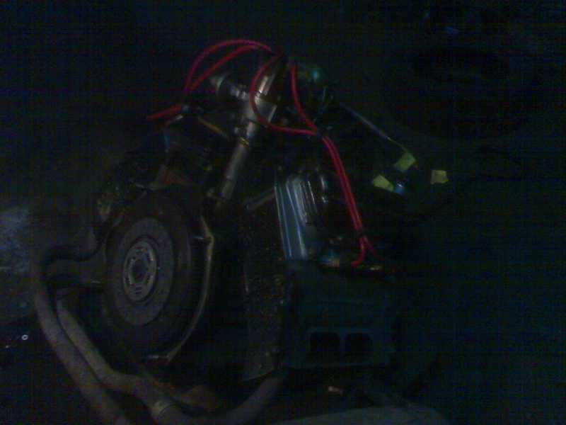

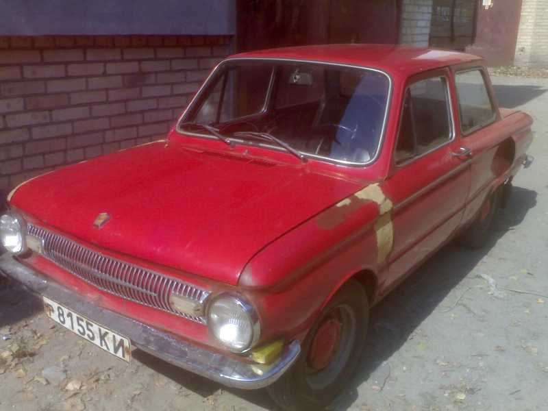

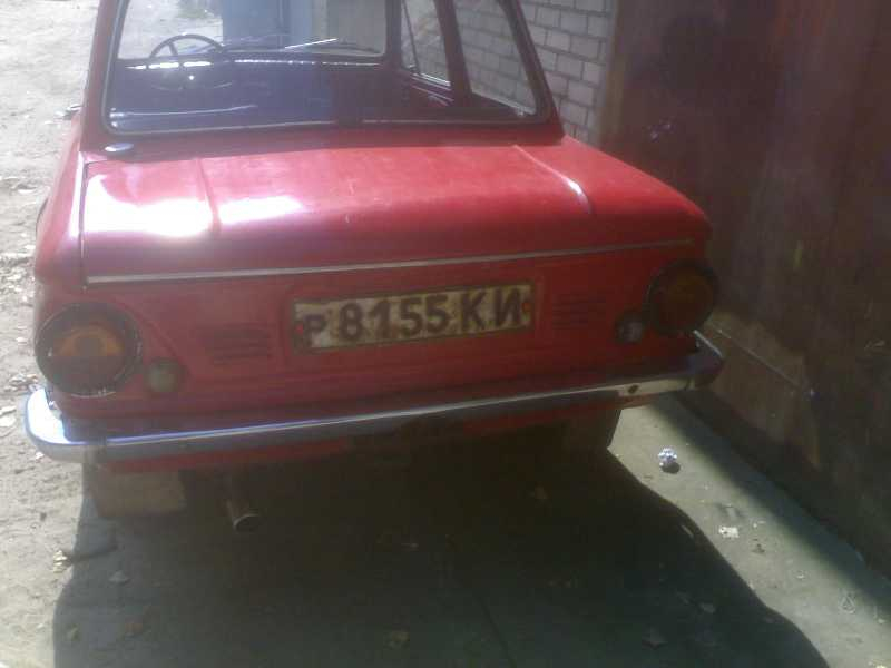

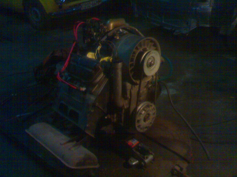

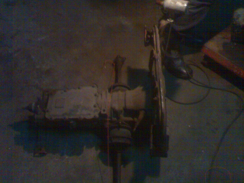

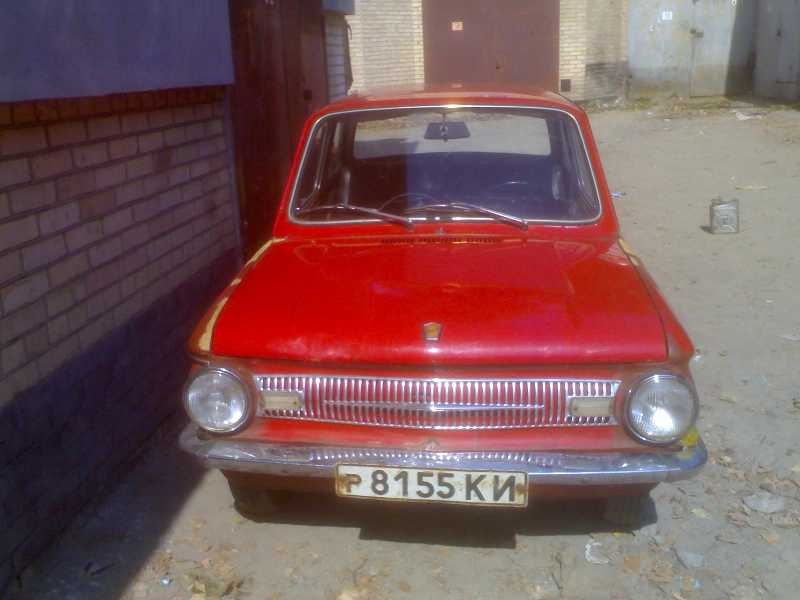

Седя летом у себя в дворе мечтая о собственой машине,ко мне подошол мой знакомый и за разговором розказал мне про один Запорожец в очень хорошем состоянии и с двигателем который прошел всего 60км,ну сответственно я заинтересовался етим и наследуюший день поехал его смотреть машинка меня очень обрадовала и было решено ее покупать,через два дня автомобиль был куплен и первое что было зделанно машина была собрана полностю(были сняты бампера,карты,фары и одно пасажирское сидение)и собственно ремонт который пришлось делать ето менять диск сцепления(потому что 1-й хозяин имел далекое представление о езде на машине!)поменяв диск сцепления и отрегулировав кулису(кулиса с зеркальным переключением)я наконец-то выехал за пределы СТО моего знакомого
общий вид
задок

во время ремонта
коробка
двигло и коробка

с виду хороший Ушанчег.
береги его.

а что с крыльями? хде молдинги?

молдинги есть,нет защелок на них,но скоро все исправим Smile

а с крыльями все гуд),ето машину готовили под покраску,а потом передумали и закрыли на 10 лет в гараже

не смотрел что под ними? эти места по традиции гниют на старых запорожцах Rolling Eyes
