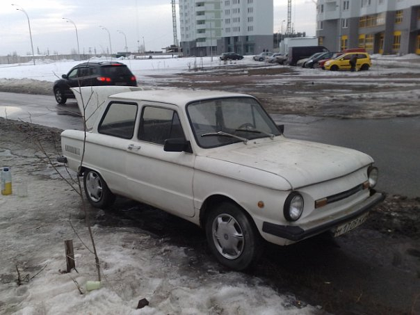

Вообщем попала эта эМка к моему другу "BANDITKiev" пол года назад вмести мы её чинили, и толком за рулём я не посидел. Да и вообще особо так не знал что да как, ну с горем попалам мы завели эту машинку, и оказалось что не покатаемся мы так как нет сцепления...
Простояла она ещо пару деньков и мы зделали сцепление и она поехала кое как. И тут случилось то чего я не хотел больше всего, BANDITKiev надумал её продать и на днях приезжают покупатели и говорят забераем завтро. На следуший день я направляюсь к этому ЗАЗику и перед продажей чательно его мою, и тайком решаюсь на ньом прокатиться, и с того момента я понял что ЗАЗ это мое! Но она уезжает от нас... И вот через пол года я покупаю этот же ЗАЗ 968м у того кому продавали. Ночь перед покупкой была тяжолой почти не спал и лиш думал о том как я еду на своей эМки ))) И вот я приезжаю и не глядя говорю ему я забераю её! Вообшем купил промучался целый день так и не завел. На следуший день я тоже промучался пол дня и результатов ноль, и решаюсь я ехать на буксире без тормозов с одного конца Киева в другой. Поездка доставила уйму адреналина, и кучу смеха сотрудникам ГАИ. И вот я приезжаю с горем попалам домой
Собственно где и пытаюсь довести до ума, после старого хозяина свою эМку.

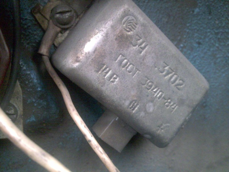

а с геной - смотри правильность подключениЯ контактов к РР и РБ.
провод от гены к РБ должен подключатся на крайнюю левую клемку внизу.
и проверь или купи новое РР жигулевское или волговское или родное.
они еще есть с индикаторами заряда прям на РР

Такое и стоит РР, а насчёт подключать как его там извеняюсь за вырожение "еби его мать" пробывал повсякому а эфекта ноль...не каких сил уже нету с етим ГЕНОЙ!
Там так понаподключенно шо чёрт ногу сломит что откуда и куда...
Надо тот кто шарит в этом деле(((

С гены выходит 5 проводов:
Красный - на стартер.
2 коричневых на РБ (один сверху другой снизу)
Жолтый - на РР
Серый - на массу РР
А с РР зеленый на катушку.
НА РР две клемы, на одну клему жолтый а с другой зеленый на катушку?
Реле вот такое http://zaz.kiev.ua/forum/gallery/photobase/06973-1250630012-036.jpg

гм.там один провод четко отделен от всех - его и на стартер,вроди красный.
остается два на РР,два на РБ и один на массу пустить.
течто длиннее - рб,по короче - на рр,а на массу проводок один такой.там клемка под болтик,рожок.
те что на РБ - один кидаешь на самый левый нижний контакт,второй на верх.
на РР один на клемму Ш - второй на +.все дела.
цветов не помню,а у меня все пости одного цвета,еле различаются,хз с чего там на заводе клепали.
половина проводки почти не соответствует цветам проводки в схемме шо в мурзилке.
для начала попробуй провода те что на РР соединить вместе в обход самого РР,а те два подключай к РБ и смотри на зарядку.
потом уже те два на РР подключишь,если не будет зарядки поменяешь их местами.
если зарядки не будет ващме - меняй РР.
вроде как-то так.
