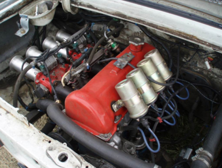

что это за такое зажигание ... схема Михайлова что ли ?

может быть просто двухканальное с Оки. и по две катушки одновременно срабатывают.
а может чтото свое сделано.
хотя, вижу там впрыск стоит.

о, может быть что впрыск взяли от такого движка у которого раздельные катушки, "канальные", что сделаны одним целым с наконечником свечи. у Вольво помоиму такие движки есть.
одна такая катушечка немало стоит. вот их и заменили, на более бюджетный вариант.

там вот видно что от каждой катушки провод идёт в сторону и по левую сторону двигателя как будто подсоединены к какому то блоку вон видно его радиатор, он сразу за дросселями. Только не понятно исходя из каких датчиков он определяет положения коленвала, ведь на месте трамблера то пусто, было бы что то типа бсз то тогда бы стоял трамблер, была бы схема Михайлова, стоял бы датчик электронный ....
одна такая катушечка немало стоит. вот их и заменили, на более бюджетный вариант. |
на японцах так тоже реализовано по долгу работы сталкивался, на каждый цилиндр идёт своя катушка зажигания, но хоть убей но нужны датчики положения распредвала ...

ДПКВ скорее всего на шкиву стоит.

полюбэ. и тогда должен не просто зубчики считать, а ещё и нулевой зубчик иметь, и от него все расчитывать.

ну дык в том то и дело трамблера нету ...

не, я не говрю это касательно этой фотки. там то его точно нету.
там либо с зубьев на маховике считается, либо с зубчатого венца на шкиве.

4 катушки - еще не зачит, что там не попарная искра.
а вообще на вазах давно уже есть система с катушкой на каждую свечу. так че хз. вариантов много.
