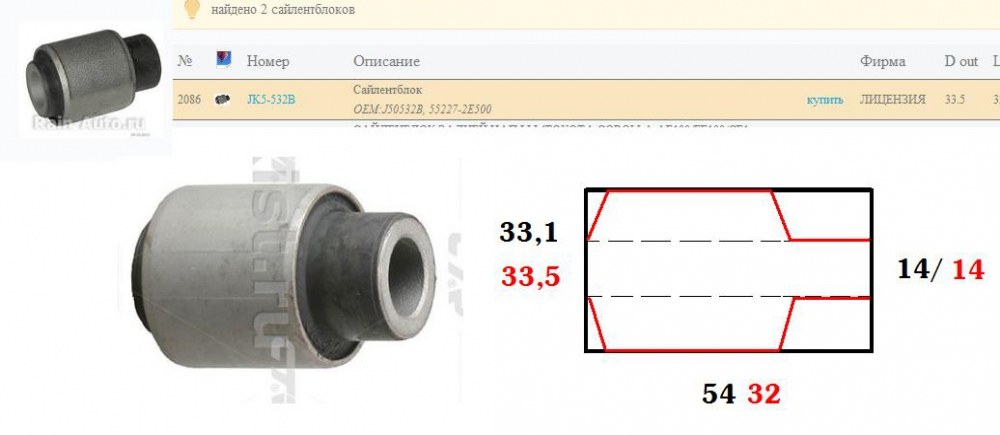

Подбираю сайленты.
Вот что нашел по размерам.
черные - заз размеры сайлента, красные - ино.
Насколько критично уменьшение длины наружной обоймы на 20мм.
Может есть более подходящие сайлентблоки. Кто подбирал?
