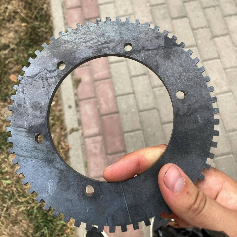

З самого початку роботи з цим двигуном я думав робити модернізації по системах запалення і живлення - МПСЗ а потім і інжектор.
Ще влітку-восени 2020 я почав збирати компоненти. На машину нічого не ставив, бо машина приймала участь у змаганнях, не хотів ризикувати. Замовив SECU-3T, по місцю купив різнокольорових дротів, релюшок, коммутатор, катушки, датчики. У Сотник замовив реперний диск 60-2. Доречі, якщо комусь потрібно креслення диска - будь ласка:
https://drive.google.com/file/d/1exGiVQncpparZ16WegGwE9eRHgvaVFf4/view?usp=sharing
Сам диск:

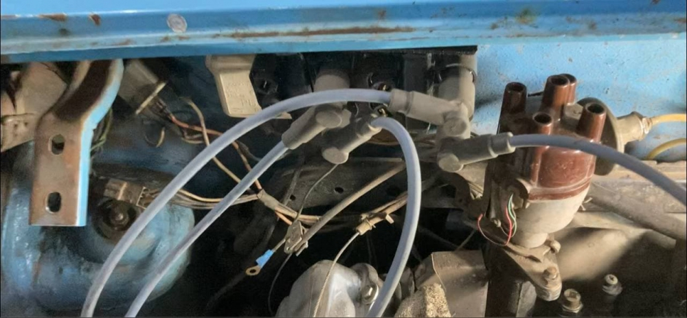

На минулих вихідних з батьком зробили кронштейни для котушок і закріпили їх. Стоять на місці рідної:

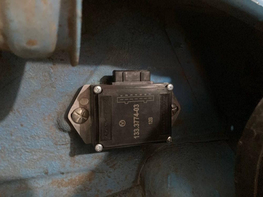

Комутатор поставив туди ж де і стояв минулий:

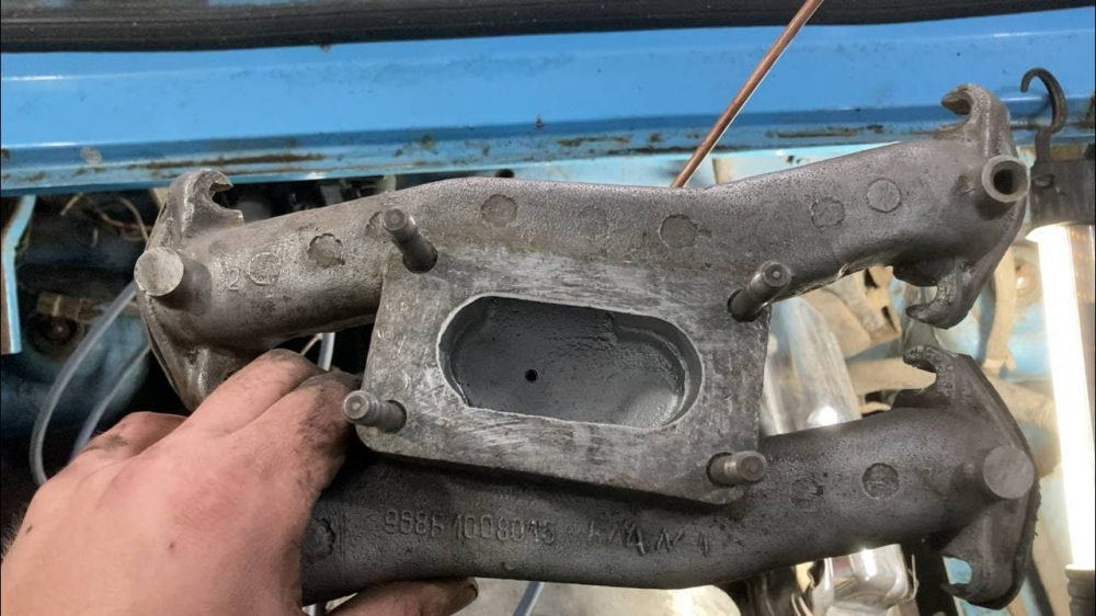

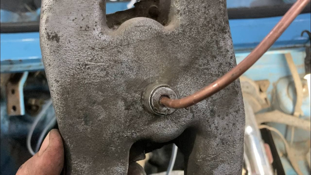

В коллекторі зроблено отвір з різьбою і вкручено трубку. Цікаво, що на самому коллекторі є відлив в якому якраз і зроблено отвір. Цікаво, для чого він був призначений за задумкою заводу?
Чому така довга трубка? Щоб вивести її за межі кожухів охолодження. Далі до датчику абсолютного тиску піде силіконова трубка. З такою компоновкою до неї завжди буде доступ і не буде проблемою її замінити в разі пошкодшення або погіршення її стану.

Отвір в колекторі для ВУТ на луазі, або для автоматичного щеплення в інвалідних версіях

Proffesor, цікаво, що вони це заклали в цьому колекторі.
А я думав що на вакуум у тих системах брали з відливів згори колектора, біля циліндрів.

Proffesor писав(ла):
Ті отвори збоку коллектора біля входу в головку. На фото видно.

Так, я думав з них і береться вакуум. І на звичайному колекторі такі отвори є. А знизу немає.

Ага, тоді це я не правильно зрозумів на початку. Так, ви правильно пишете, вакуум береться біля головки.
Я подумав що той отвір, під колектором, ти сам зробив

Proffesor, та ні, там же заводська відливка.

Вчора був перший пробний запуск на МПСЗ. Але поки щось не вдалось "подружити" двухканальний комутатор 133.3774-03 і SECU-3T.
Спочатку я забув про спеціальну прошивку для двухканального комутатора і спробували запустити двигун на звичайній. Працювали 1 і 3 циліндри. Потім перешив на прошивку під двухканальний комутатор - почали працювати 2 і 4, а 1 і 3 перестали Embarassed
Потім ще трішки погрався з прошивками, оновився до найсвіжішої, на наступних вихідних експерименти буде продовжено. Можливо, спробую систему с 2 звичайними комутаторами, тим паче що один вже є (76.3734) від старої системи запалення.
