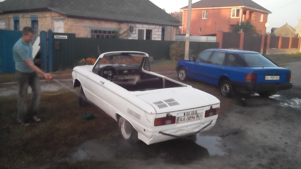

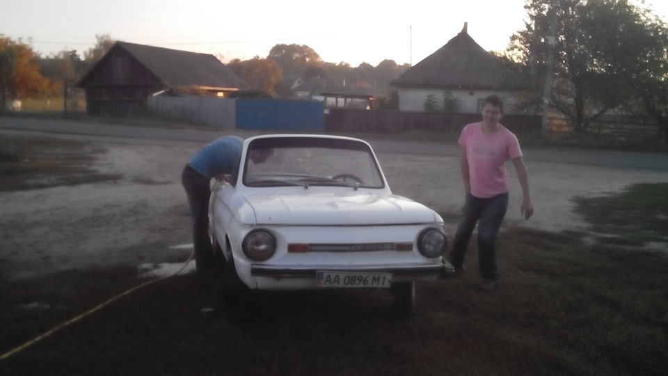

Вчера были водные процедуры и машинка вымыта и чистая была на зиму определена к товарищу в гараж. До весны с машиной не планируется никаких работ, она очень хорошо показала себя за этот сехом и теперь на заслуженом отдыхе.

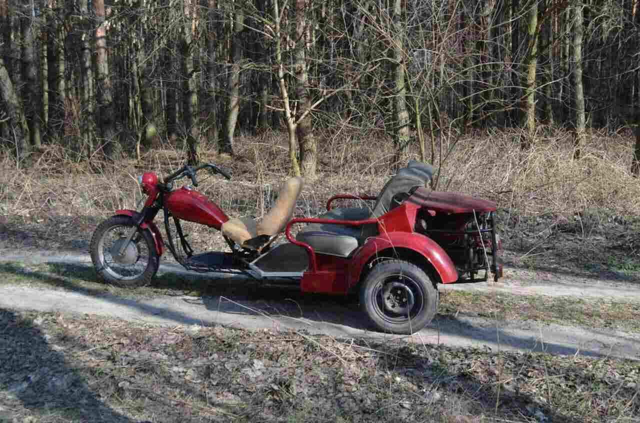

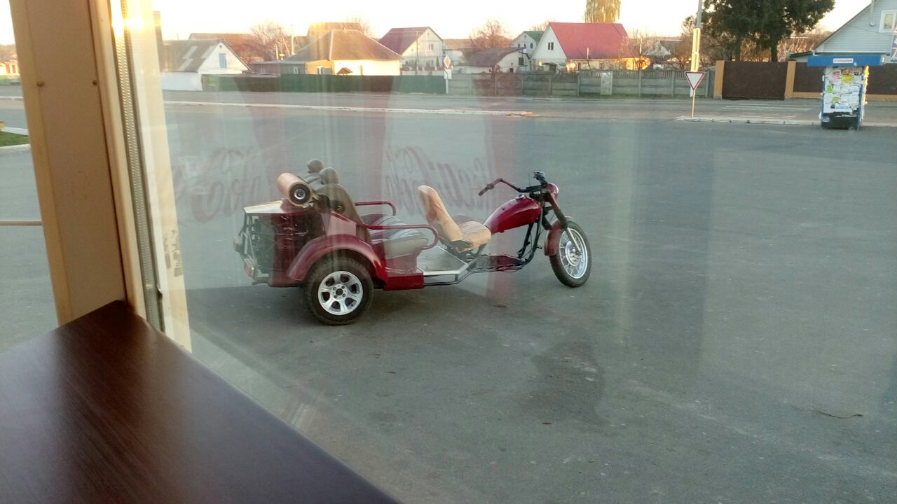

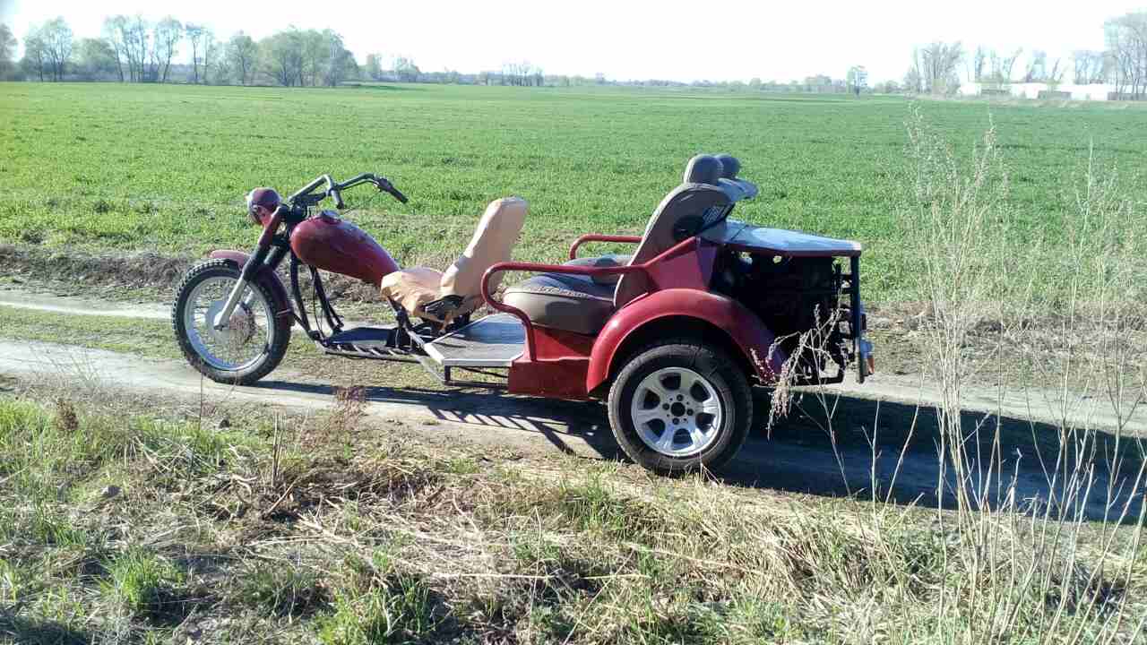

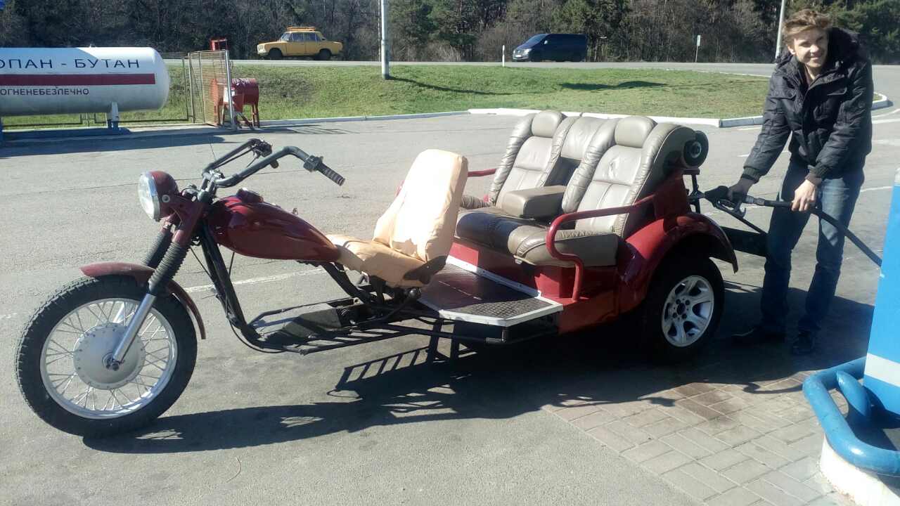

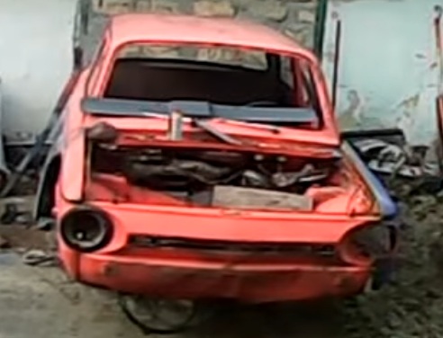

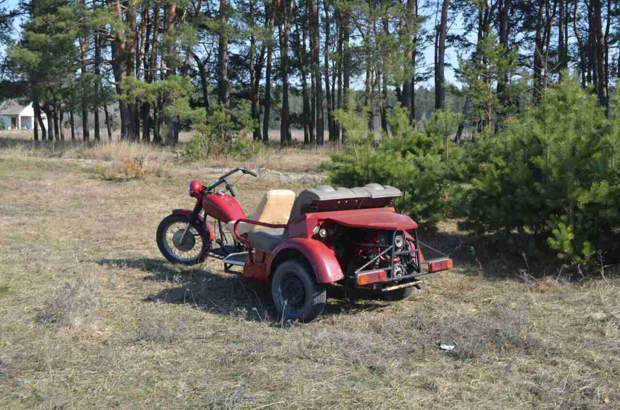

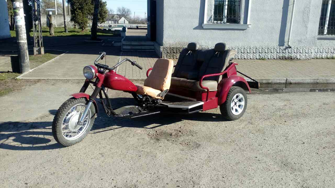

Пока Лайнерок находился в зимней спячке с его донором за зиму хорошенько потрудились. Не знаю может снова скажете что это издевательство над машиной, можна сказать национальным достояние... но как по мне получилось неплохо. В любом случае это лучший вариант чем было бы сдать машину в металолом

Все правильно сделал
