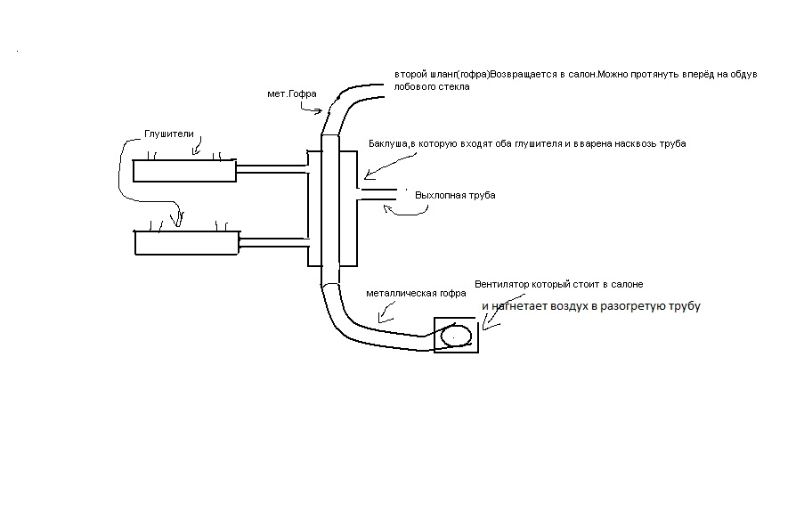

Зимой както отказала печка,в дороге,непомню,что было,хорошо что подъезжал уже домой-оставалось километров 5,но стёкла позамерзать успели.После того начал лазить в интернете,искать альтернативную печку,но ничего толкового не нашёл.Попадались водяные со змеевиками вокруг глушителя и типа того.
Наткнулся както на упоминание,что делал ктото воздушную которая грелась от глушителей.Сам раньше пробовал подсоэдинял самагонный старый аппарат к глушителю и наливал в него воду---нагревалось нелбзя было долго держаться,но сложноватая конструкция получилась бы. Вобщем думал я как можно воздушную от глушителей сделать,и вот что придумал:
Сварить короб или взять трубу диаметром как глушитель или больше,глушители развернуть наоборот -левый направо-правый налево чтоб торчали трубки не назад а вперёд,соэдинть глушители с этим коробом,а в него насквозь вварить трубу,на эту трубу с двух концов надеть металлические гофрированные шланги как на кухне на вытяжке но меньше диаметром,завести оба шланга в салон под сиденье-только блин придётся дырки резать.На один конец шланга поставить моторчик с вентилятором чтоб прогонял воздух через нагревающуюся от глушителей трубу.Ну а куда пустить второй конец шланга-можно на обдув переднего стекла,или чтоб эта система работала как вспомогательная
Вот нарисовал примерно как я себе это представляю: Что скажете? Нникому не интересно?

Я что - то не догоняю. как будет греться воздух в трубе, которая вварена через короб?

Я схемку невнимательно рассмотрел. Я думал она на тосоле будет работать, а тут оказывается на воздухе. Беру свои слова обратно.

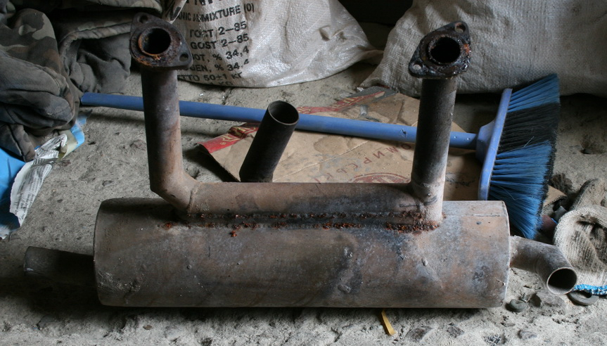

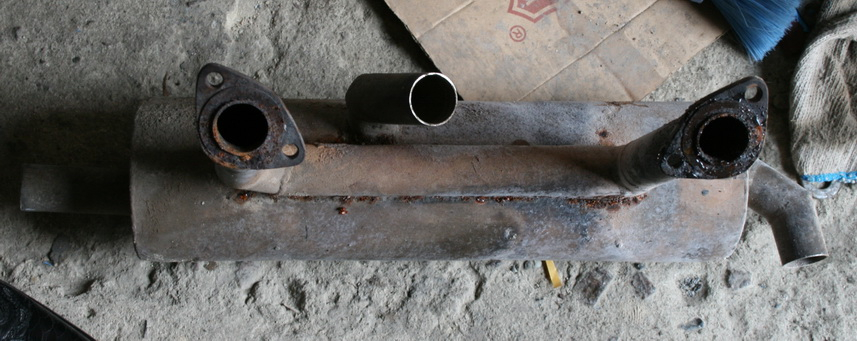

У меня на прошлом моем зазке 968м были эти глушители
Не знаю, что там думали прокачивать, или антифриз, или просто воздух. Правда система так и не была подключена. Прошлый хозяин не доделал. Глушаки из нержавейки. Нужно было одеть патрубки и подключить к пропеллеру, но у меня руки так и не дошли Smile

А чё неплохая идея - прокачивать воздух через глушаки, самое главное, чтобы всё было проварено герметично, то угарными газами можно травануться. Никаких радиаторов , помп, и кипеть там нечему. Только подключил два шланга один из салона, другой в салон. Теоретически всё гладко, но вот как это будет на практике.?

Ага,пробовать надо.И наверное трубу через которую воздух прогонять,надо делать несильно тонкой в диаметре.Чем больше площадь нагрева,тем теплее будет идти воздух в салон.
Я уже писал,что пробовал подключать самогонный аппарат к глушакам,заливал в него воду,так она нагрелась быстро градусов может под 70-рукой долго удержать нельзя - это при том,что трубочка которая через самогонный аппарат проходит-полдюйма в диаметре(я через неё выхлопные газы пускал) Хочется попробовать сделать это,но сварки достойной нет-есть самодельная на 220 которая страшно просаживает сеть,и 4ркой варить можно.
Да ещё эту третью баклушу надо кудато подвесить,чтоб немешала ничему
