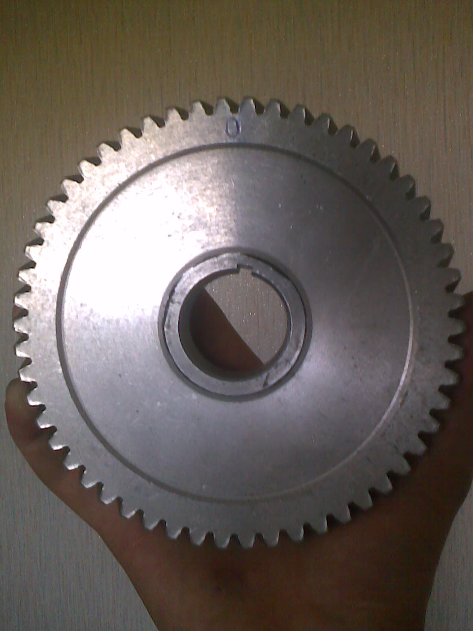

здрасте Rolling Eyes
хочю спросить правильно ли стоит метка на этой шестерни..??
материал (дюралюминь)
Да, вполне Smile

МЕТКА ПРАВИЛЬНО
ШЕСТЕРНЯ - ДЕРЬМО
НЕСИ СКОРЕЕ ЕЕ НАЗАД

назад непонесу т.к. купил её давно...показывал знакомому мужичку он на такой 4 года каталса и чюхал себя норм...купил её, потому что узнал, что шестерня ГРМ текстолитовая - а ещё с Бурсы помню как мой препод крыл матом этот текстолит,тем более сама продавщица сказала,что нынешний текстолит полное ГАВНО ! и лутше взять эту но чуть громче будет работать дрыгатель.
Брал я её прозапас!

ОТКУДА БАБИЩА ЗНАЕТ ПРО ЧУТЬ-ЧУТЬ ГРОМЧЕ?
ОНА ЧТО ЕЕ СТАВИЛА?
ВРЯД ЛИ
А Я СТАВИЛ
ЭТО ЧУТЬ-ЧУТЬ - ПРОСТО ПИЗДЕЦ КАКОЙ ВОЙ
У ФУРСА СРЕЗАЛО НА 4Х ТЫСЯЧАХ ЗУБЫ НА АЛЮМИШКЕ

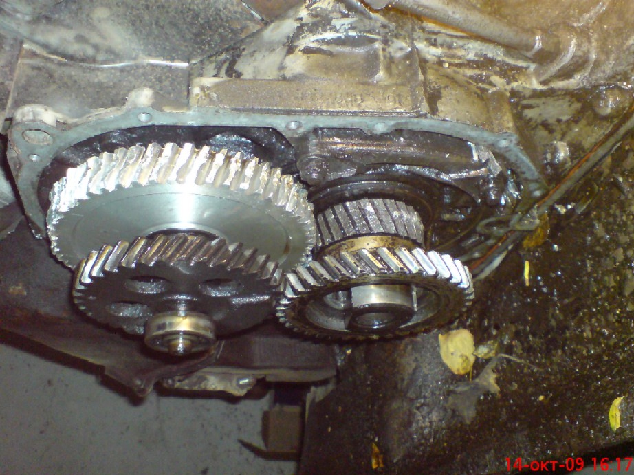

ПовідомленняДодано: 08 Серпень 2011 15:48    Заголовок повідомлення: Відповісти з цитатою
В качестве наглядного пособия:
Удачи в эксплуатации Wink
